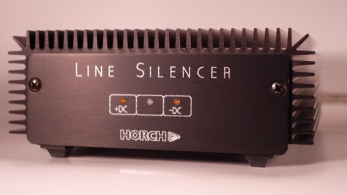

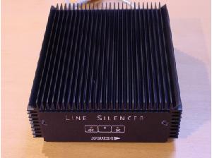

Who knows this DC blocker:
http://www.horch-gmbh.de/Produkte/Line Silencer.pdf
Unfortunately there is no english description available - here my try of translation of the essentials :
German:
In diesem Fall schafft der HORCH Line Silencer Abhilfe! Er mißt die störende Gleichspan-
nung und neutralisiert sie. Besonderheiten des Line-Silencer hierbei sind, daß die Zeitkon-
stante des PI-Reglers auf das Driftverhalten von Transformatorkernen abgestimmt ist.
Unter Einbezug des eigenen EMV-Meßplatzes in die Entwicklung, ist es gelungen , eventuell
von dem Gerät selbst ausgehende Störungen völlig zu eleminieren. Dadurch ist gewährleistet
daß vom Line-Silencer keinerlei nachteilige Wirkung ausgehen kann!
Die Funktion des Line-Silencers wird durch Leuchtdioden angezeigt:
Gelbe LED´s : +DC / -DC: zeigt die Polarität der Gleichspannung.
Rote LED: Der Line-Silencer kompensiert aktiv.
Grüne LED : Der Gleichspannungswert ist noch so niedrig, daß keine Maßnahme erforderlich ist (ca. ±5mV).
English:
In this case the HORCH Line Silencer provide the appropriate solution.
It measures the unwanted DC voltage components and compensate them.
A very special feature of the Line Silencers is follow:
The time constant of the PI controller unit is adjust to the drift behavior of transformer cores (this I don't understand).
With respect of the own EMV measuring station in the concept, it has succeeded to eleminate possibility interference completely outgoing from the device itself (this I also don't understand).
This ensures, that can come from the line silencers no adverse effect!
The function of the Line Silencers is indicated by LEDs:
Yellow LED's: + DC / DC: indicates the polarity of the DC.
Red LED: The Line-compensated active silencers.
Green LED: The DC value is so low that no counterstep is necessary (approximately ± 5 mV).
Please note - since I don't even understand in German, the quality of English translation is of course questionable.
Perhaps one of the members can post a schematic of this device.

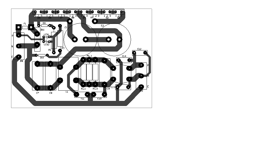

Do you have without the component outlines in 1:1 for A4 scale with only the copper traces and the holes, so it's like this
Sure I could make my own board by cloning yours, but if I don't have to it would be nice 😀

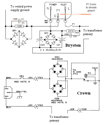

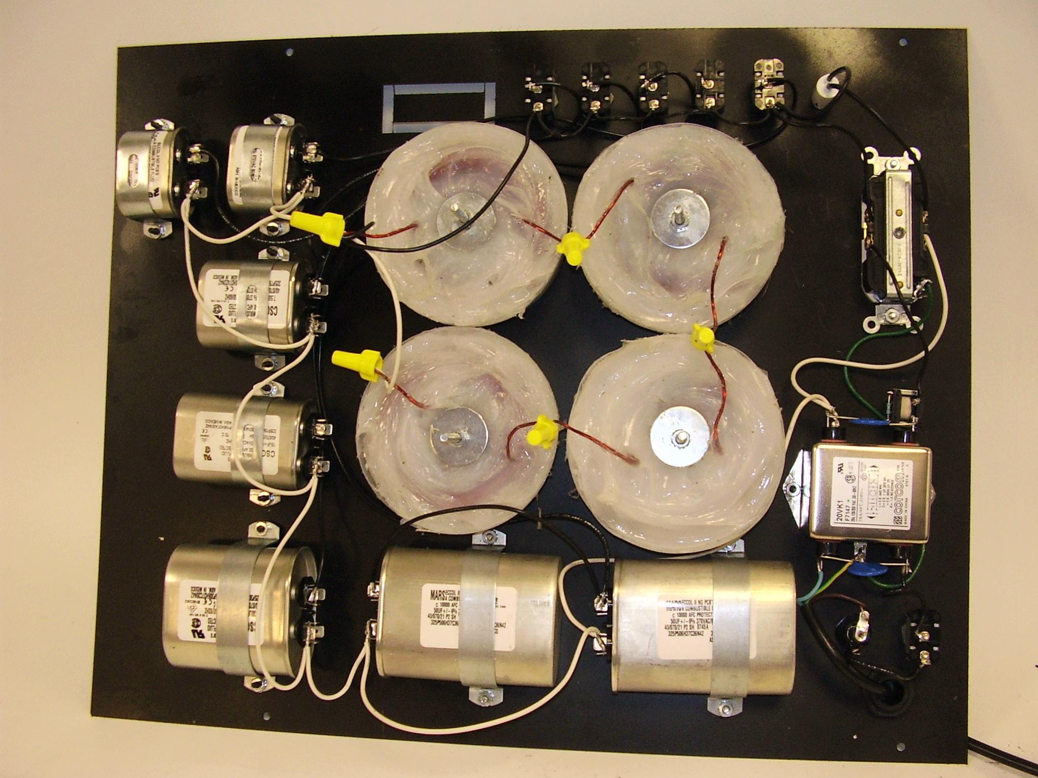

I have seen this line silencer in action at a HiFi dealer (who I trust to some extend) along with amplifiers from the same manufacturer. From what I understand it is some kind of DC servo that loads the AC line asymetrically to eliminate the DC component, presumably with resistors, hence the heatsinks. Brumester was doing something similar with their power conditioner. If nothing else it does remove transformer buzz.
Thank you for this informations. On Burmester's homepage is to read about a patent in this matter. Who knows the associated patend number ?I have seen this line silencer in action at a HiFi dealer (who I trust to some extend) along with amplifiers from the same manufacturer. From what I understand it is some kind of DC servo that loads the AC line asymetrically to eliminate the DC component, presumably with resistors, hence the heatsinks. Brumester was doing something similar with their power conditioner. If nothing else it does remove transformer buzz.
Here some URL's and an attached image from opened enclosure:

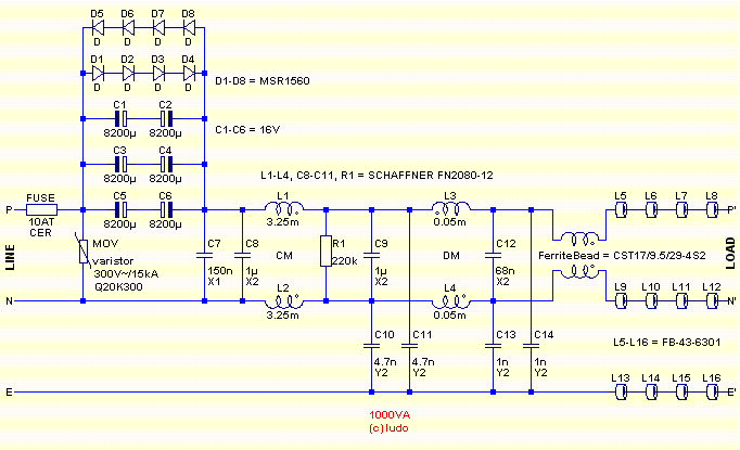

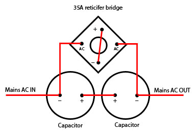

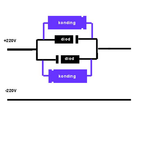

Are devices for 50A continuous flow enough (steady state or stedy state current - I don't know the english term) ?

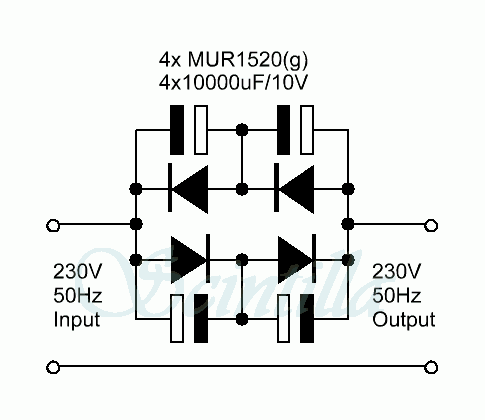

Here my circuit idea for all cases, where it is possible to insert the mains plug for the wall connection also in the other way. If there are DC >800mV, the right way for plug now is clearly find out. The proposal value of 20mF (20000 uF/100V) must be a computer grade version with lowest possible ESR (e. g. RIFA/EVOX or FTcap). Together with bypass of 100uF MKP for motor run I don't expect problems. For the diodes perhaps high speed versions with more peak current could be provide additional values of realibility.

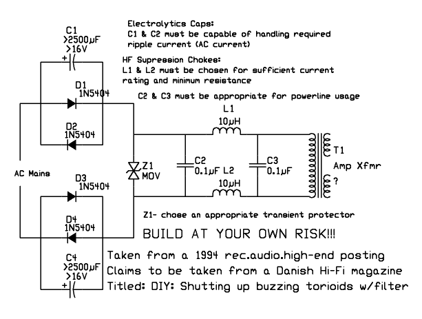

I am looking to high power rectifier diodes, where the forward voltage drop is below 0V3 (like usual at very small signal germanium diodes) for the reverse polarity voltage of the electrolytic cap (I think, 0V3 highest reverse voltage is better for the cap than above 0V6, as usuall by normal rectifier silicon diodes. Please note: by the circuit under number 3) only one diode (namely that one for the highest reverse voltage) should have this lower value for the forward voltage drop !!!
A good solution for devices connected to the mains, that draws a constant current, i. e. the behaviour is like a constant current source (CCS).This is a method I've shown before for cleaning up AC lines!
But what happens here in case of large power amps working in Class-AB (variation of consumption power between 100W and 1000W) ??

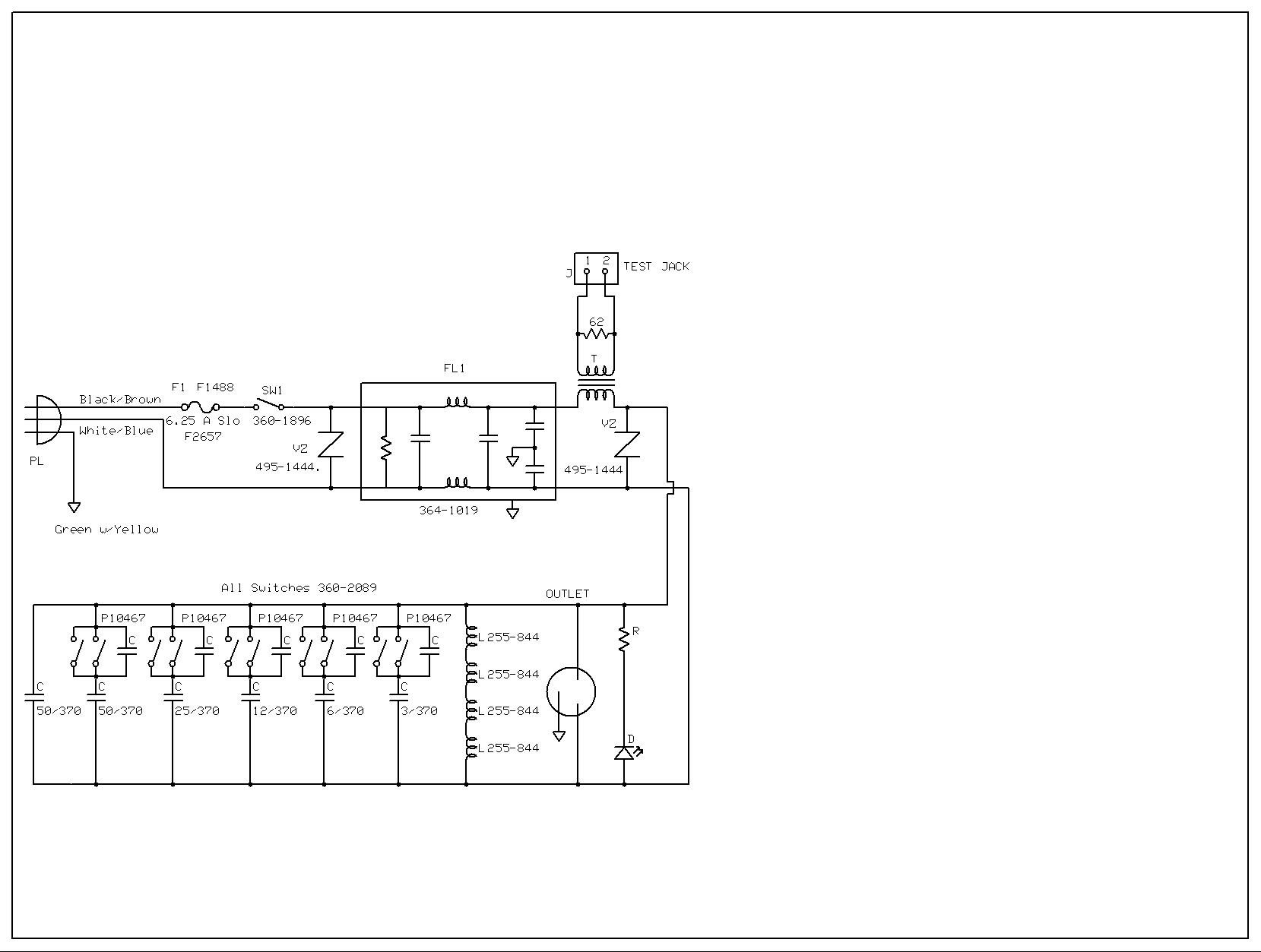

here on this forum I will collect here all jpg files of the various found circuit topologies by the there mentioned various threads to the same topic (that are not mentionned in the PDF file by my posts #1 and #33); nothing of this topologies is comparable to that one from post #73.
Now I repeat the question. Which topology of all here showed (except that one from post #73) is to be preferred for DC blocking filter (or are really all circuits equally good as AndrewT has mentioned anywhere) ?
P.S. for reading the source of each file, please log out. Then you will find that information in the file name.
DC filter Crown vs Bryston post 19 variations of DC Main Filter.gif19.8 KB · Views: 1,562
dc filter JKoch post 57 - Variations of DC Main Filter -.gif15.2 KB · Views: 908
dc filter -only one cap- Lars clausen post 12 - Variations of DC Main Filter - .gif8.7 KB · Views: 796
dc filter -only one cap- post 91 GK - dc blocking filter.gif2.6 KB · Views: 1,688
DC Filter parallel post 78 - dc filter - preanders vs. Lars Clausen.jpg26.3 KB · Views: 758
dc filter recommend N.Pass post 68+13 - dc blocking filter -.gif2.5 KB · Views: 888
