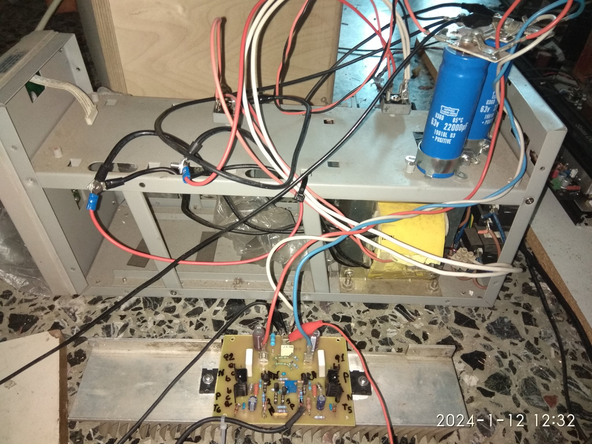

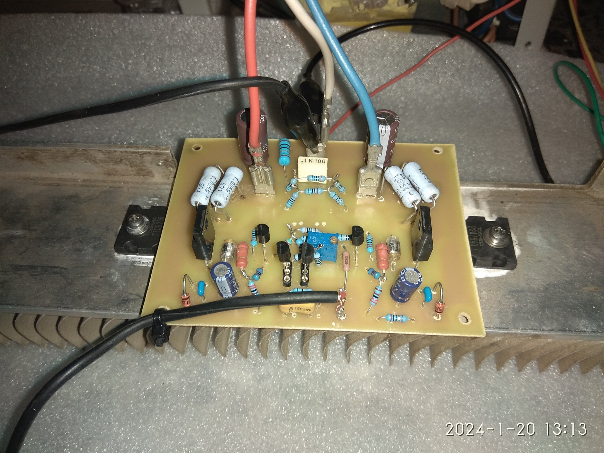

Hiraga "Le Monstre"

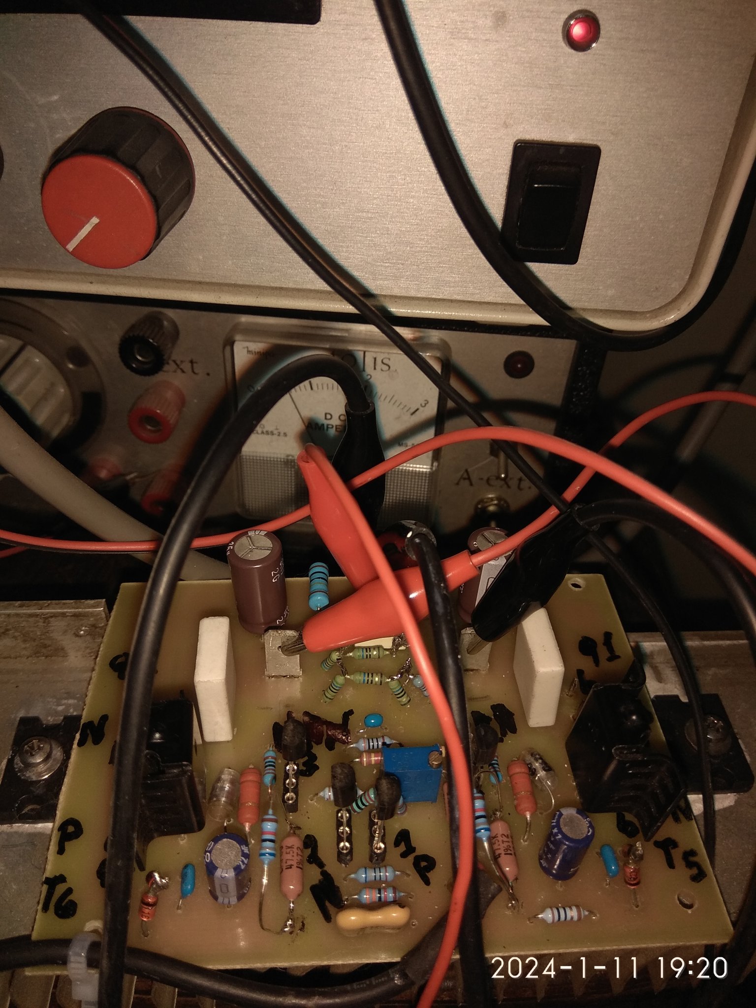

Here with ksa992,ksc1845.
Power supply is +/-22v.
Bias is 500mA.
I know Eduard but original transistors used by Hiraga aren't available any more.
We have too options,not building or now available parts.

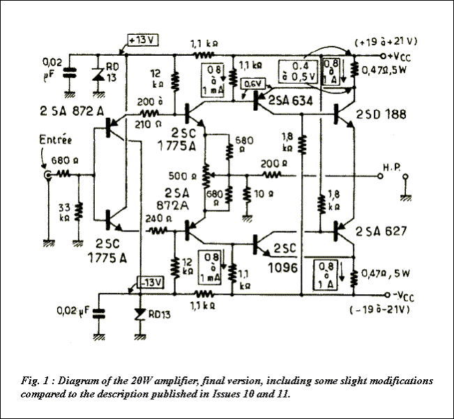

Yes,this is a huge 1kW transformer 2x15.5v.I have separate the coils and use two rectifiers.With this low voltage(+/-19v),bias is 269mA only.
I need to replace some parts according to this schematic.

1К2 је заустављач капије - слободно ставите шта год желите, од 220Р до не знам - 3К3
47К је доминантно за Рин, можете повећати вредност на 220К ако желите, плаћајући неку казну бригом о интерконекцијама, водећи рачуна о њиховом капацитету
могу ли се без последица мењати вредности повратних отпорника, на пример 270Р 2В и 12Р 0,5В. Оригиналне вредности Схинкох-а (220Р и 10Р) се не могу пронаћи.
:cop: English please. Rules.
can the values of the return resistors be changed without consequence, for example 270 R 2 V and 12 R 0.5 V. The original shinkoh values (220 R and 10 R) cannot be found
