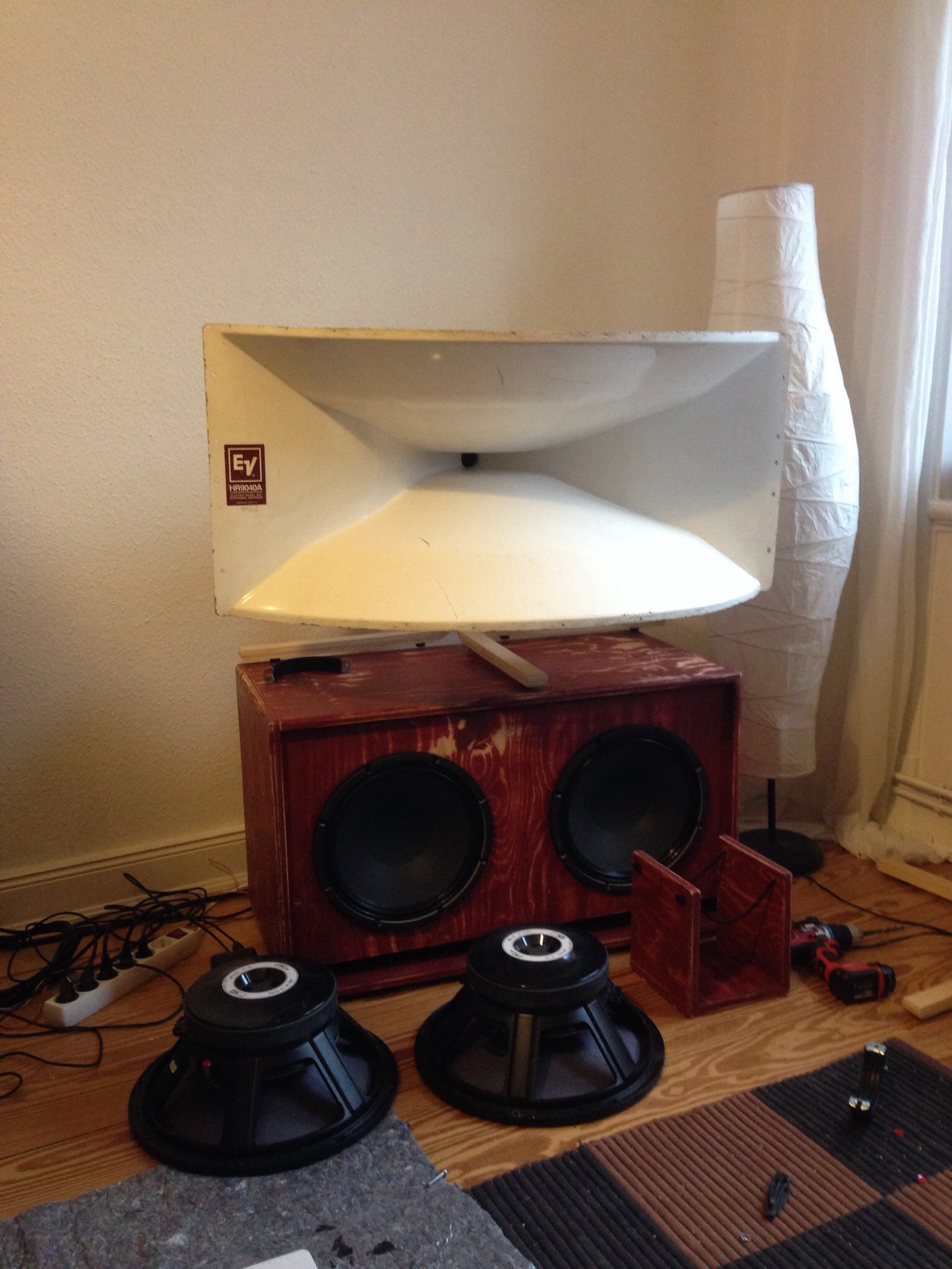

Dieses wirst du erkennen, nehme ich an? 😉
