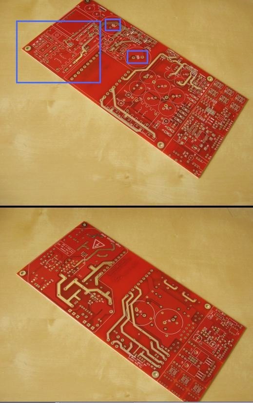

If this is last pcb rev,
where are the 5mm clearance?
se è questo.... è da buttare
forse è un'altro quello che hai tu?
