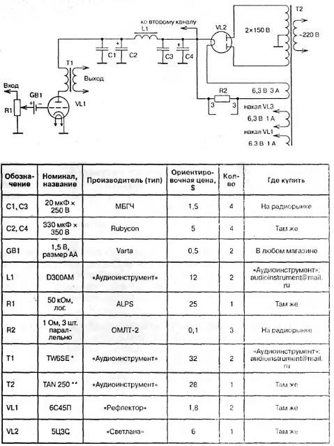

Post #186
English (Russian translation follows):
Nafanja,
Thank you for a quick response.
Power trans.
Please add the 1.5 secondary winding to the specs. I'll play around with it, and if nothing good comes out, I'll use the batteryю
If you can find out about the LED's for me, that would be great.
Chokes and output.
Please look at the attached schematic. It's REALLY basic. It also has a list of parts used by the author (Торопкин, "Ламповый Hi-Fi усилитель своими руками").
I don't think I need anything fancier than this.
====English Text ends=====

Нафаня,
Спасибо за скорый ответ.
Силовик.
Добавь 1.5В вторичку. Я поиграюсь и если ничего не получится, то буду использовать батарейку. Если узнаешь мне про светодиоды, будет здОрово.
Дросселя и выходники.
Посмотри на приаттаченную схему. Она очень проста. Там же приведен список комплектующих, использованных автором (Торопкин, "Ламповый Hi-Fi усилитель своими руками").
Не думаю, что мне нужно, что либо более навороченное.
