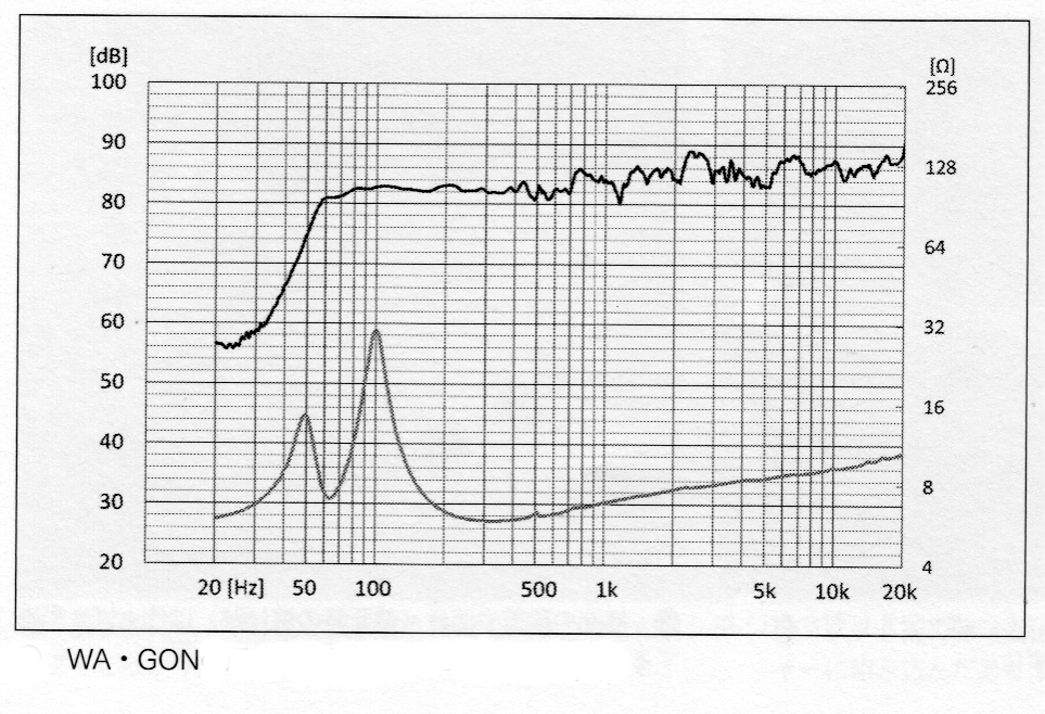

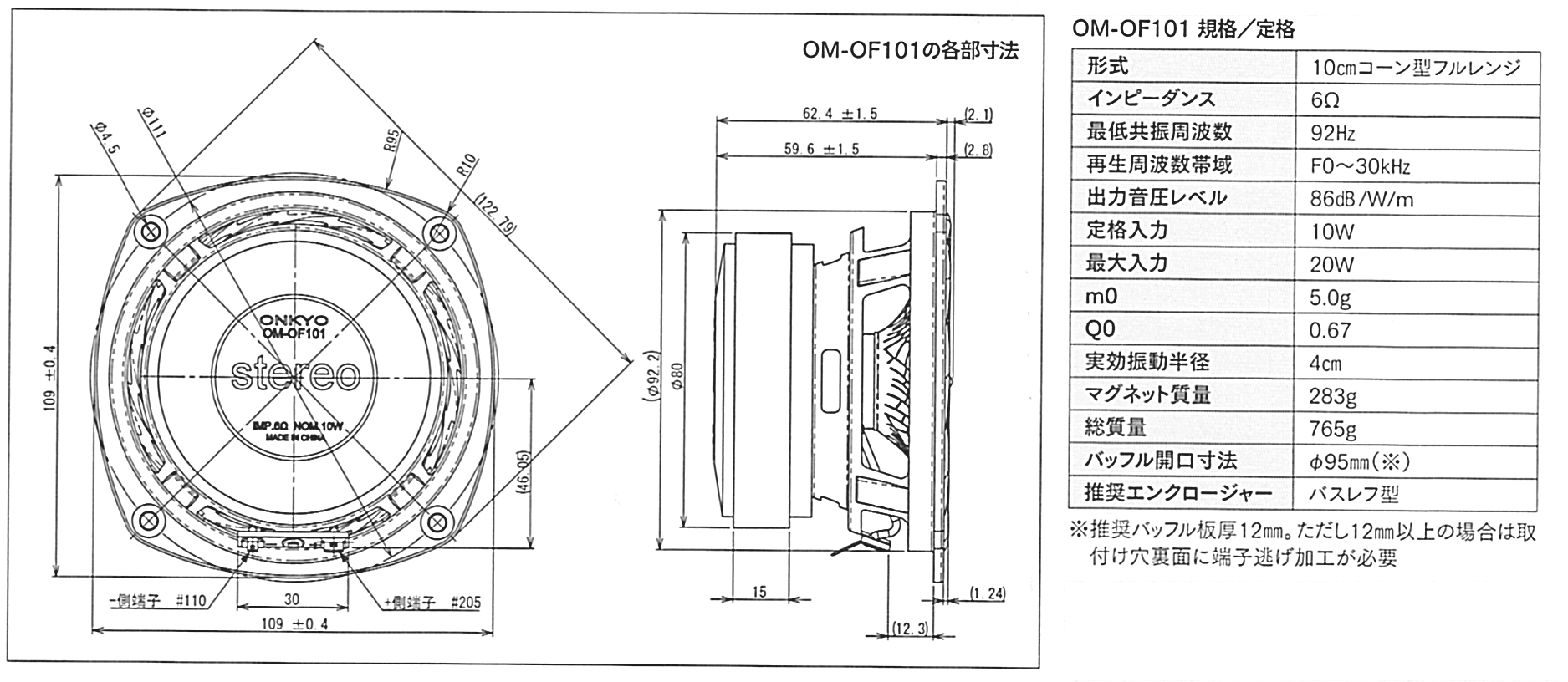

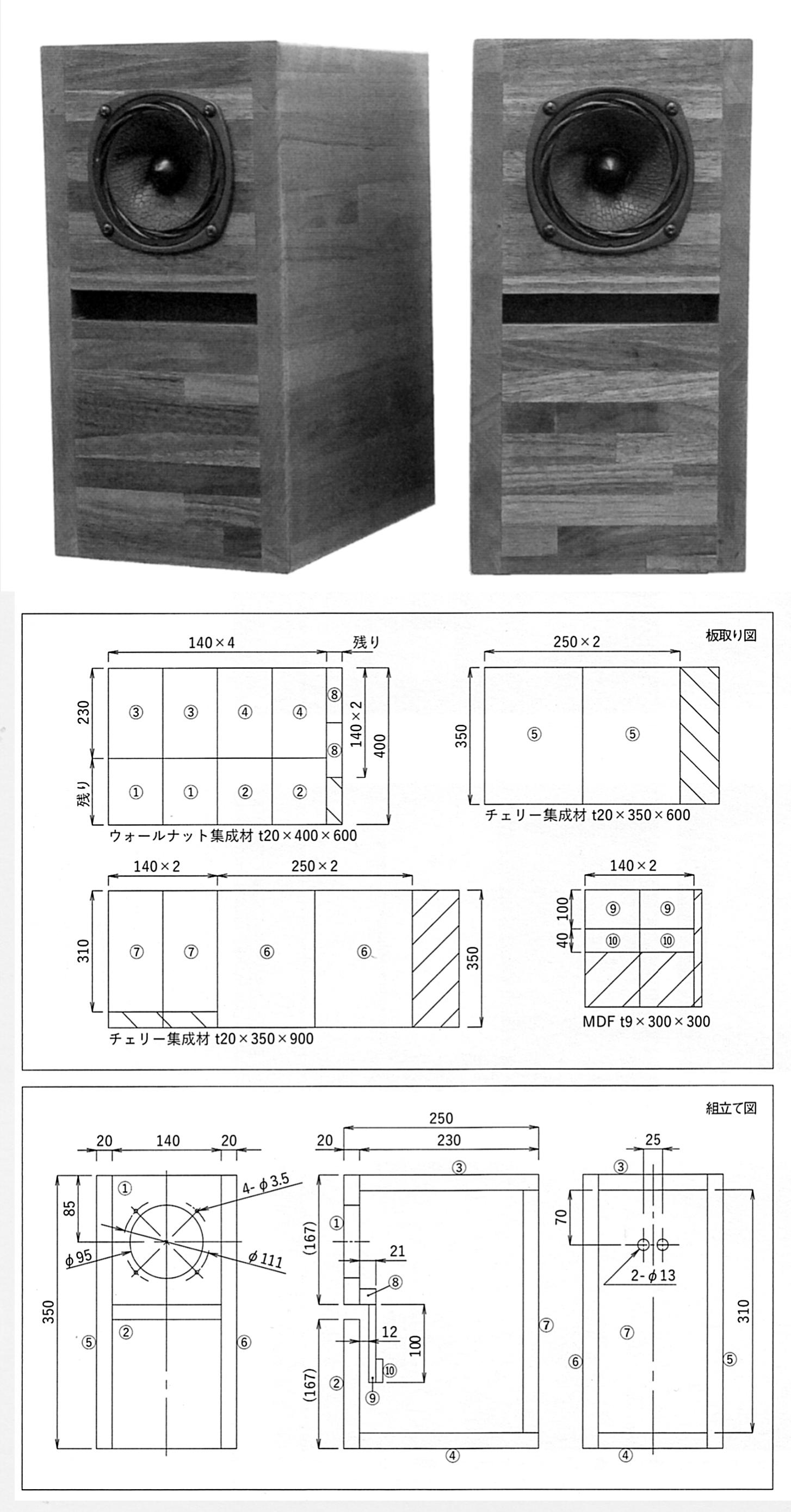

WA GON ONKYO OM-OF101
10-20W(max) 50-25000Hz
