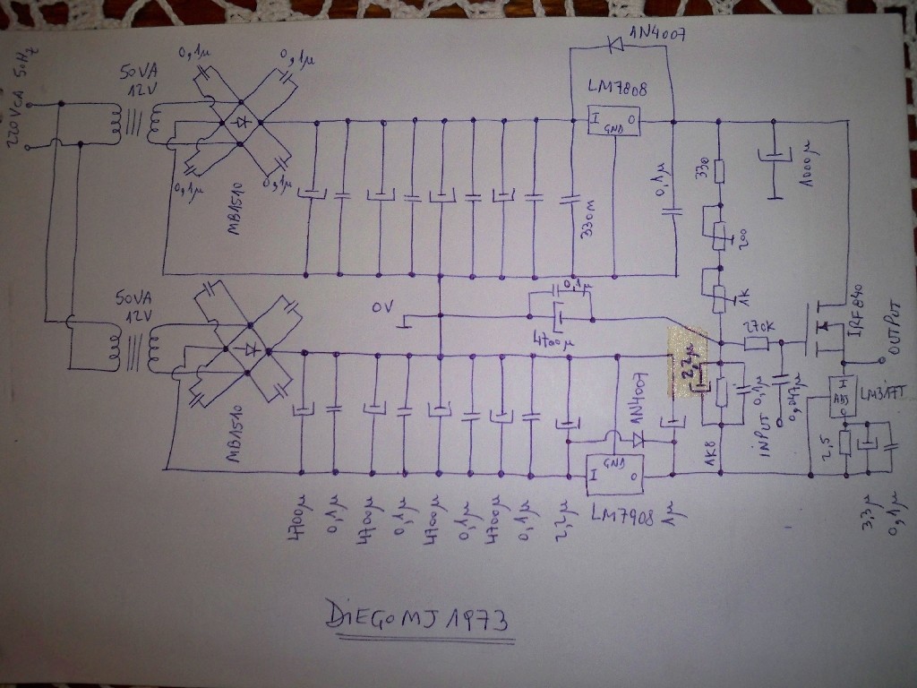

Hola a todos!. Soy nuevo en este foro. Soy de Marcos Juárez, Córdoba, Argentina. Quiero compartir con ustedes un circuito de mi propiedad que diseñé hace un tiempo y que tiene un desempeño ejemplar. Es un buffer basado en mosfet (drain común) trabajando en clase A pura y es single ended. Puede desarrollar una potencia máxima de hasta 1,26 W rms sobre 6 ohmios. Actualmente lo utilizo conectado a la salida de un CD player con voltaje de salida de hasta 2V rms, con lo que logro potencias de hasta 0,66W rms sobre 6 ohmios. Dispongo toda sus especificaciones técnicas para quien desée construirlo.
Saludos y disculpen mi idioma.

Hello everyone!. I'm new to this forum. I'm Marcos Juárez, Córdoba, Argentina. I would like to share with you a circuit of my property that I designed some time ago and has an exemplary performance. It is a buffer based on mosfet (common drain) working in pure class and is single ended. You can develop a maximum power of up to 1.26 W rms on 6 ohms. Currently I use connected to the output of a CD player with output to 2V rms voltage, which accomplishment powers up 0, 66W rms on 6 ohms. I have all the technical specifications for whom wish build it.
Greetings and sorry for my language.
