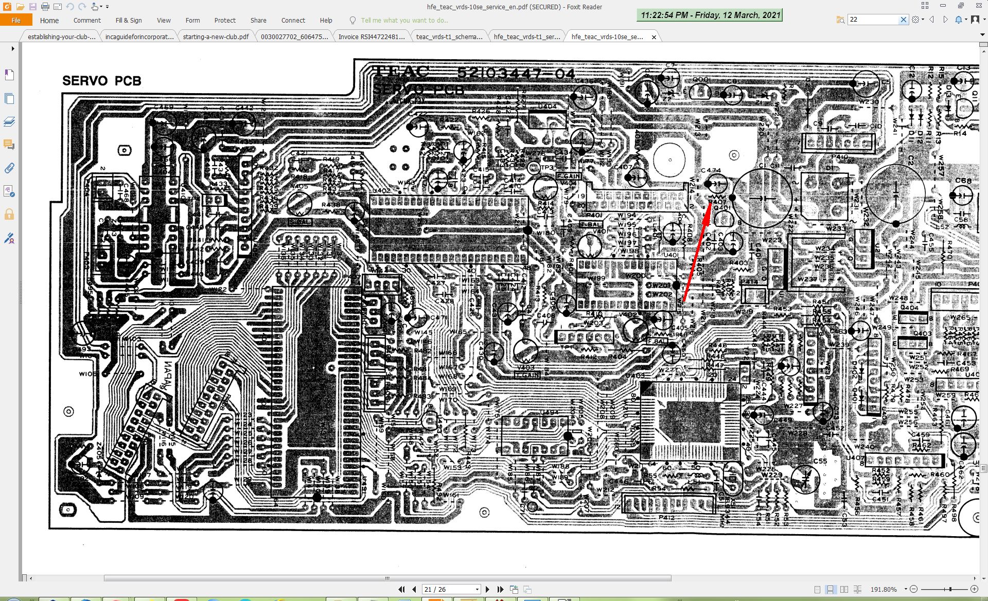

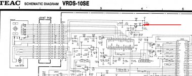

Bonjour Pierre,
je suis en train d'essayer de comprendre la nature du problème de mon Wadia 16 que je résume ci-dessous :
Pendant des années, tout fonctionne bien (très bien même), jusqu'à un jour où les commandes "disque" ont arrêté de fonctionner.
Symptômes :
S'il y a un disque dans la machine, et que j'allume la machine, alors la lecture démarre, et va jusqu'à la fin du disque, sans aucun problème.
Mais :
Aucune commande du plateau ne fonctionne (Stop/Play/Skip/Search/Index/Pause/Open/Close etc...), que ce soit via la télécommande ou directement en façade (2 boutons Play/Open).
Les autres fonctions de la télécommande fonctionnent (volume, source, display on-off, input, mute, insert. La led Pause s'allume mais il n'est pas en pause), donc j'élimine un problème sur la télécommande ou sur le récepteur IR.
Au démontage (presque complet), je n'observe aucun signe de surchauffe ou d'oxydation, ni sur le circuit de conversion DAC Wadia (celui du dessus, visible dès l'ouverture du capot supérieur), ni sur le Servo PCB Teac (celui du dessous, qui nécessite pour être accessible de démonter le PCB du dessus). Le Key PCB (tel que décrit sur le pdf du schéma Teac), c'est à dire le PCB de l'afficheur - entre autres) présentait quelques traces d'oxydation sur les connecteurs JP1 et JP2, pas sûr que les contacts étaient parfaits, donc nettoyage. Pour le démontage de cette carte, ce n'est pas seulement retirer 3 vis... il faut sortir toute la façade avant. ça se fait mais il faut prévoir une petite heure quand même.
Donc je reprends. Au début je pensais naïvement que le CI responsable pouvait (pouvait) être le MAX7219 (qui est comme le dit le datasheet, un 8-Digit LED Display Driver) qui se trouve être le CI présent sur le Key PCB. Sur la notice Teac (du VRDS T1 ou du VRDS 10 ou du VRDS 25), ce CI est censé être un µPD7566. Peut-être est-ce le cas sur les TEAC mais pas sur le Wadia, qui doit bénéficier de sa propre carte d'affichage... Mais si ce MAX7219 est un Led Display driver (et il l'est), peu de chances pour que ce soit en lien avec les commandes du CD.
Donc, je reviens sur les schematics disponibles chez TEAC (10 et 25 qui correspondent le mieux au Wadia 16, mécanique Teac CMK 3,2 / laser Sony KSS151A). Ce module d'affichage est relié par des nappes à la carte DAC et à la carte Servo.
En remontant le tout, je m'aperçois que l'un des fils qui relie la carte Servo à la mécanique (fil orange qui relie le connecteur P405 de la carte Servo à la mécanique Teac) est comme "écrasé". Ou comme s'il avait pris un coup de chaud et que sa gaine ait "fondu". Pas facile de tester la continuité mais elle ne tient qu'à un fil. Dans le doute je coupe, soude et gaine. L'endroit de ce défaut sur le fil se situe environ au niveau du condensateur C491 sur le PCB Servo. Aurait-il chauffé et fondu partiellement la gaine ? je ne le saurai pas tout de suite, puisque je pense à cet instant avoir compris l'origine de la panne. Funeste erreur, après remontage complet, sur lequel je fais très attention à ne rien brusquer, surtout les nappes souples de câbles... rien n'a changé. Toujours pareil. Zut.
Je reviens donc sur ce que j'identifie comme l'endroit où se gèrent les commandes du plateau et du moteur, le dénommé U491 qui doit être si on en croit la légende, un CI µPD75212ACW (NEC 4-BIT single-chip microcomputer DIP 64 pins). A priori si c'est lui le coupable (pourquoi ? surtension ? vieillissement ? condensateur de découplage HS ?), pas de problème pour le changer. On en trouve sur eBay à des prix variables, a priori estampillés NEC.
Mais sur la notice d'assemblage officielle Wadia, qui indique comment monter le PCB Servo TEAC et la mécanique associée CMK 3,2, il est très clairement écrit : the Teac mechanism must match the servo board. Et en effet, le n° porté sur la mécanique de mon W16 est exactement le même que celui porté sur le CI µPD75212ACW. Ce CI est-il programmé en fonction de la mécanique associée ? Un échange standard du CI ne serait donc pas fonctionnel ? sur toutes les fonctions ou seulement sur une partie ? Comment savoir ?
Je crois que je vais essayer, après avoir démonté le PCB servo-board (donc quasiment démonté toute la partie gauche du Wadia 16 et le fond...), de dessouder le CI NEC. De souder un adaptateur de bonne qualité DIP 64 pins. Et d'essayer ensuite d'y mettre le fameux µPD75212ACW que j'aurais acheté sur eBay (pas trouvé ailleurs cette référence). On verra bien. J'aurais quand même pensé en même temps à vérifier les condensateurs autour, voire l'oscillateur. On verra bien.
Je vous tiens au courant. Et j'ajouterai quelques photos, c'est plus parlant.

I had similar problems with mine to start with. I bought mine which was written off by another workshop as uneconomical to repair.
The tray would not come out.
As always, the first thing was to replace the belts and clean all the microswitches.
Belt replacement is tricky with VRDS but can be done without removing the mechanism.
You have to be careful not to damage the limit (micro)switch when replacing the loading belt though. The best is to just remove it from chassis.
My next problem was that it was unresponsive to commands.
This was because the ribbon cable from display board to the servo board was inserted wrong way round. It will not be the case in your machine, because the fault just occurred one day. But I would spray the sockets at both ends and clean the contacts on the ribbon (even with pencil rubber eraser).
My videos about the Wadia are on my uTube channel, and it shows it mid-repair when I still did not know that the ribbon was reversed, and hence I could not increase the volume to get analogue output:

Thanks Rockeater from down under 😉
Yes you're right about cleaning the contacts wherever they are. But I unplugged and plugged them quite a few times when disassembling the different PCBs and I guess it acts as cleaning them (at least a little bit).
You're right too when you write that it wouldn't be a reverse plugging of the ribbon (anyone of them) which cause the problem on my device. It had been working well till the problem occurred, and I hadn't opened or changed anything at that time.
So I'm a little bit worried about what could cause this problem to happen.
I've seen on your Youtube video a test cable. I've seen on the Teac brochures that test point too, but I can't see where it is on the PCB... can you help me with that specific point? and what do (can) you measure or test with it?
Thanks again and take care.

Well, the specific point is R407 on the servo board.
Put your voltmeter on it and it will read a voltage drop across that resistor.
From memory, on that video it was about 1200mV which divided by 22 (Ohm), gives you the current of 54.54mA.
The specification for Sony KSS-151A life, is that it should be replaced when the current increases from the original value by 10mA. So where on the laser head they specify (in the second row) a number of - say - 535, it means, that at the factory it was drawing 53.5mA and with the current currently being drawn of 54.54mA, it has increased by about 1mA or 10% of its useful life.
And that the head should be replaced once the current drawn increases to 64.5mA.

Mean, red probe on one side and black on the other pin of R407?
Very practical to know about that rare KSS151's health.
I'll do that and post the result!
My pleasure.Thanks a lot for this truly valuable explanation/information, Roman.
Yes, that is correct, one probe on each end.
Because you cannot get there with multimeter, you have to - as I did - solder some wire and bring them out.
This goes for every Sony pickup where they print the value of current at factory and it usually is 22 Ohm resistor.
