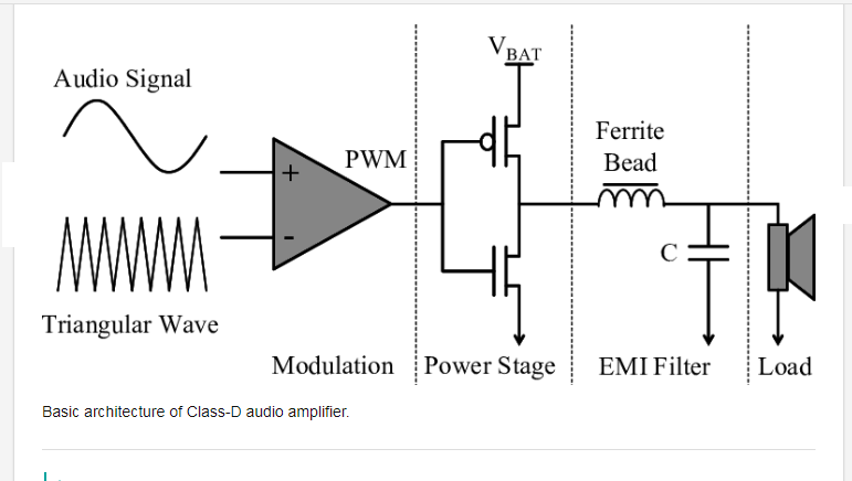

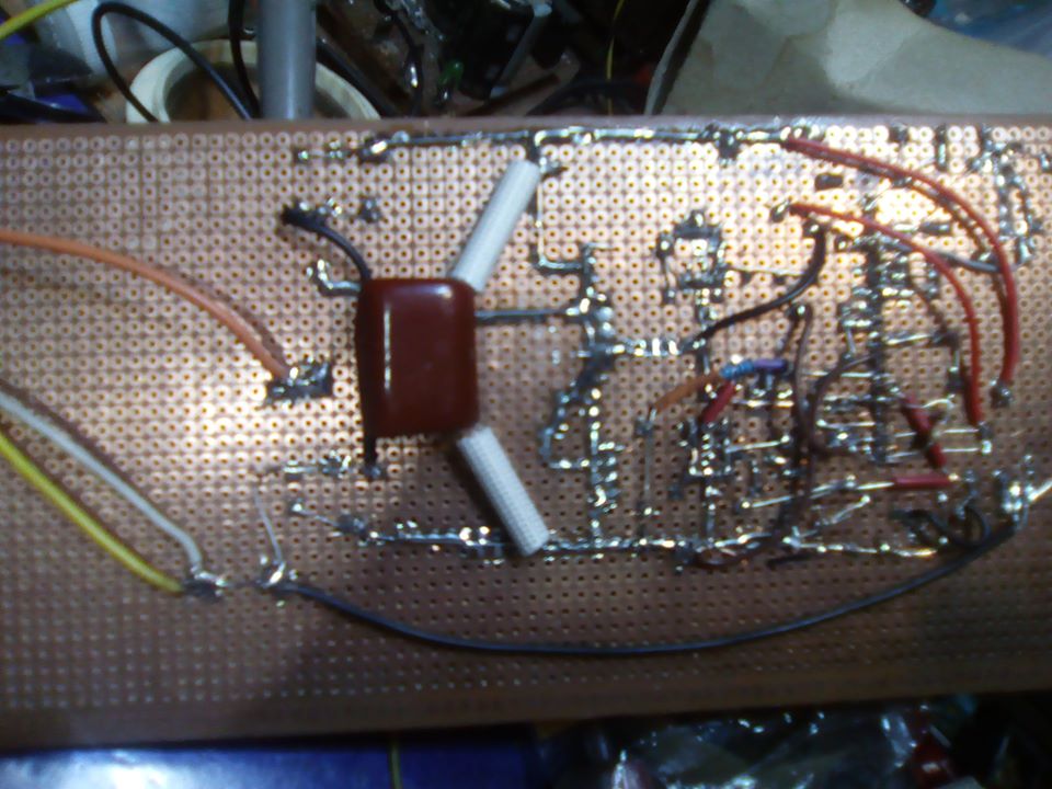

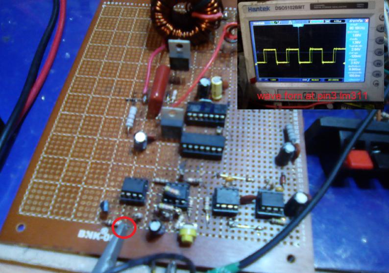

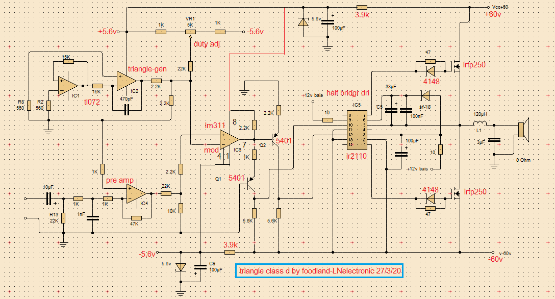

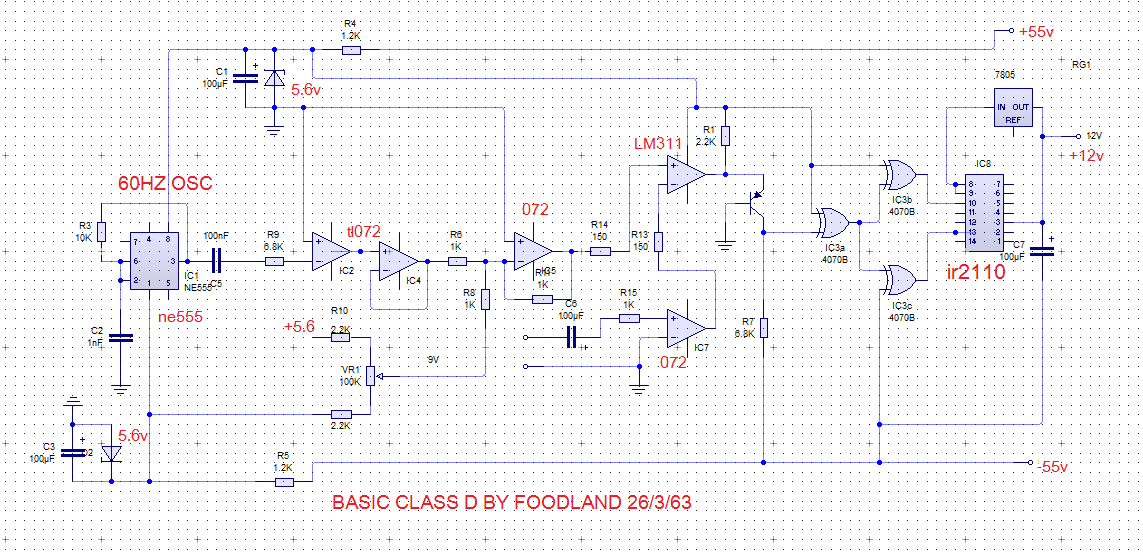

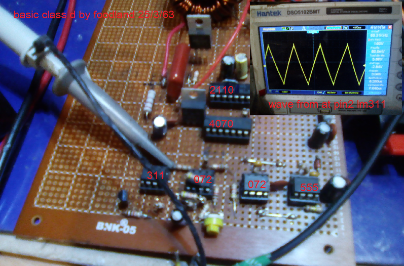

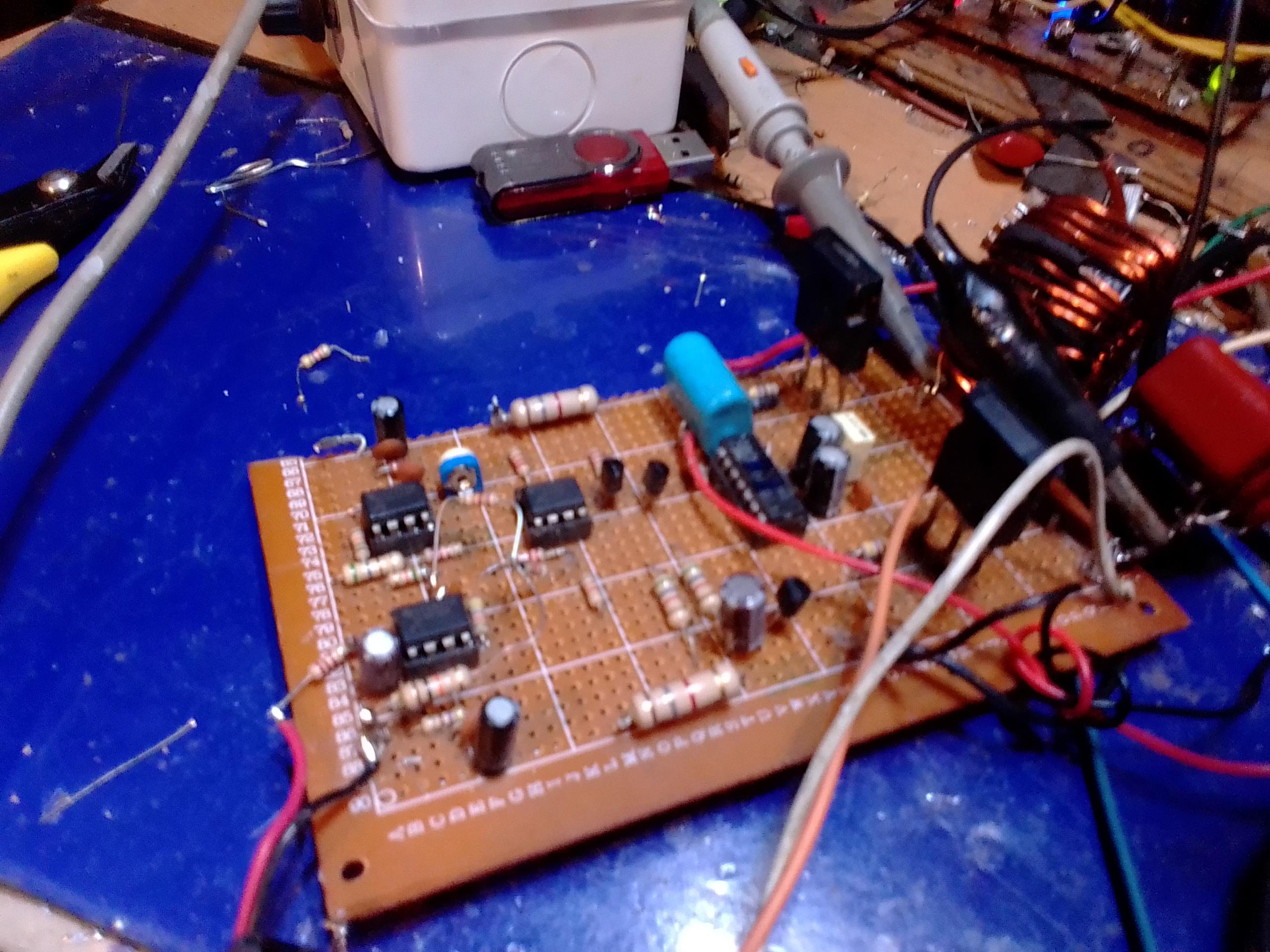

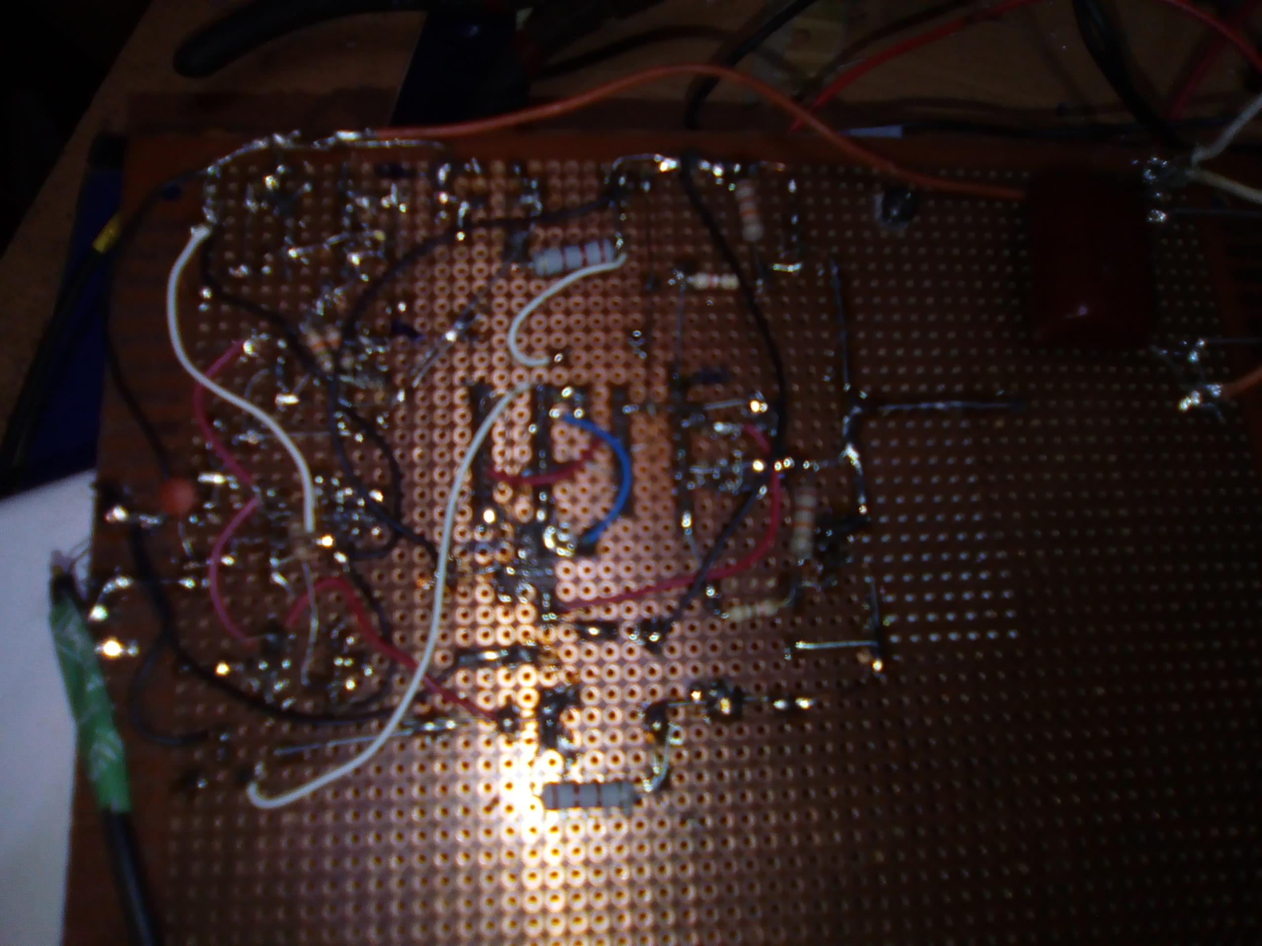

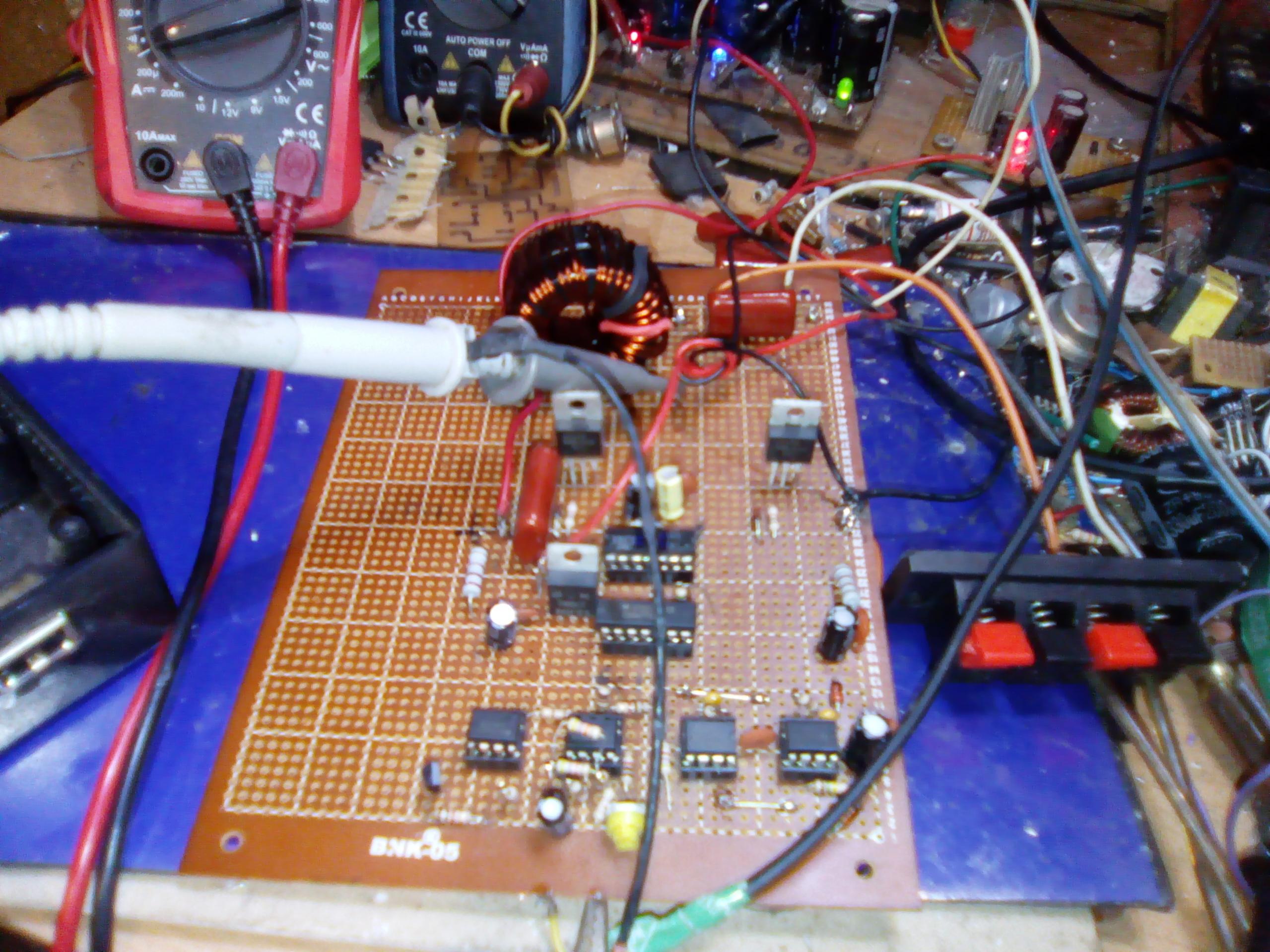

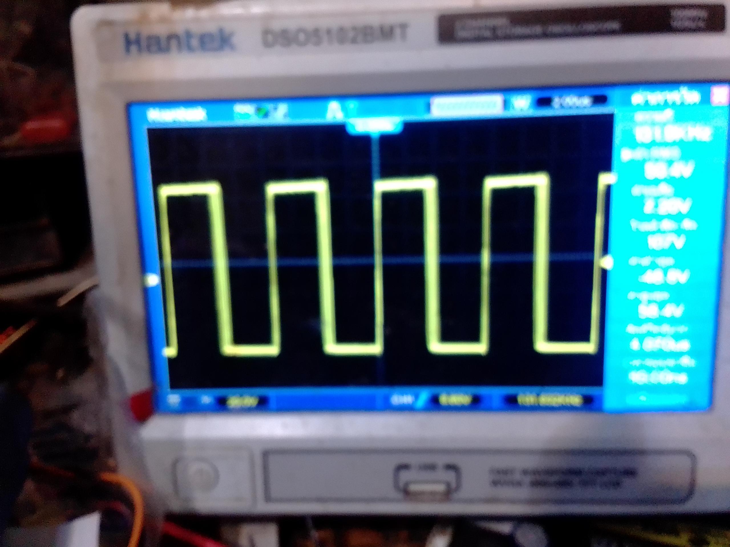

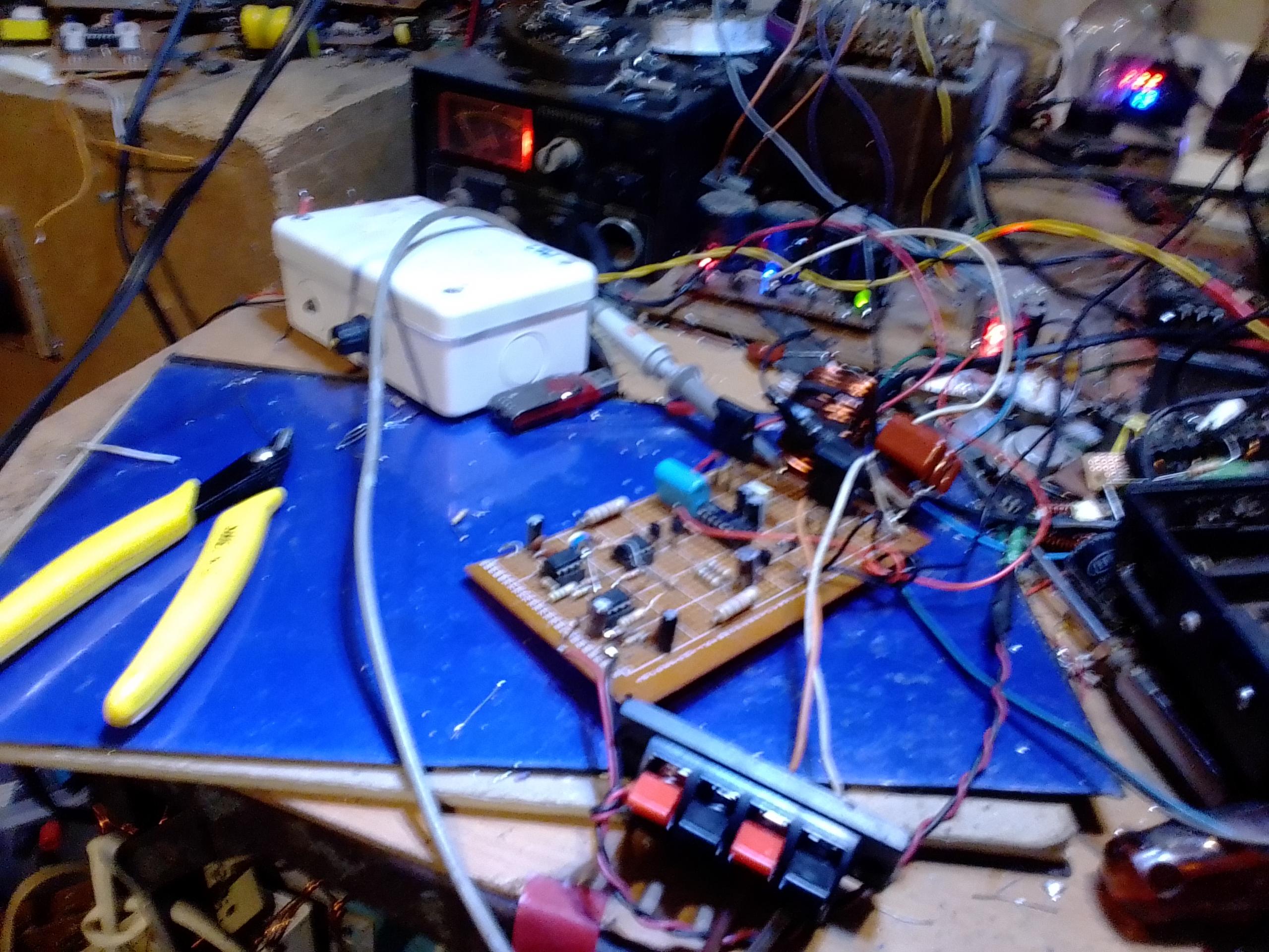

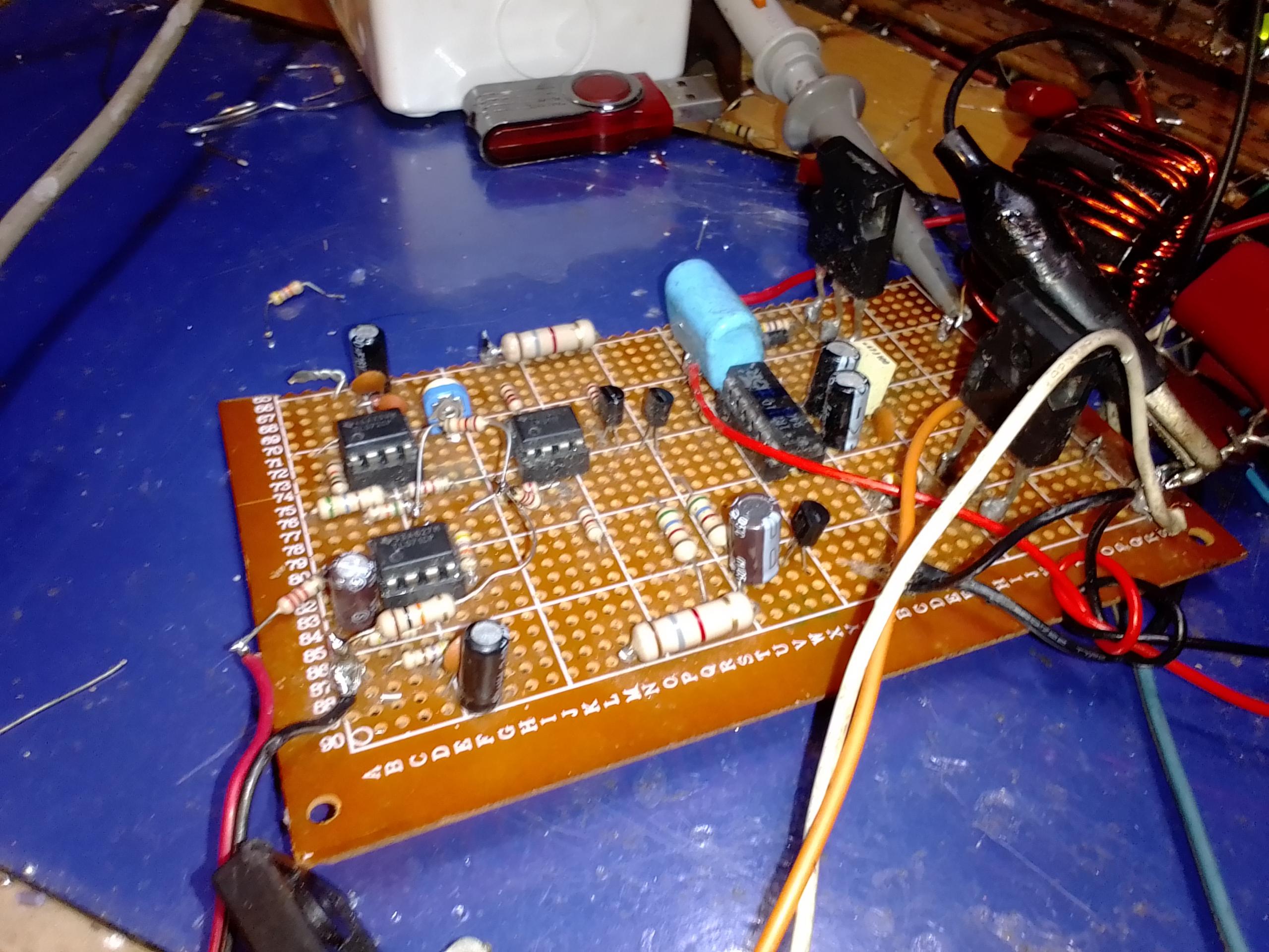

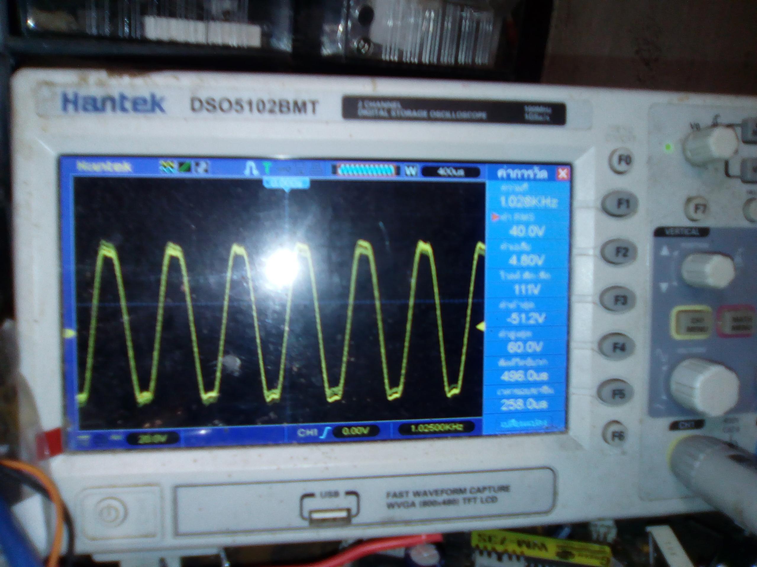

this circuit for low fre class d fre about 55-65khz

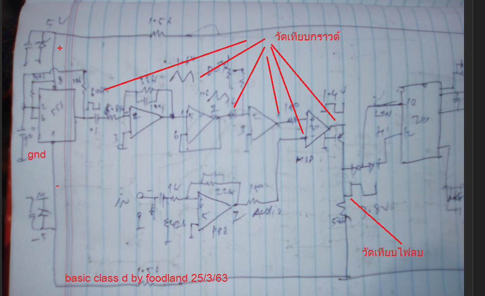

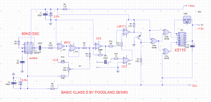

basic class d
basic class d เป็นวงจรทีมีการสร้างสัญญาณtriangleมาผสมกับสัณญาณเสียง กลายเป็นพลัสclass dส่งไปยังic2110เพื่อไปขับmosfet แล้วผ่านL C FILTER เพื่อเอาcarrier class dออกให้เหลือเฉพาะaudioนำไปขับลำโพง

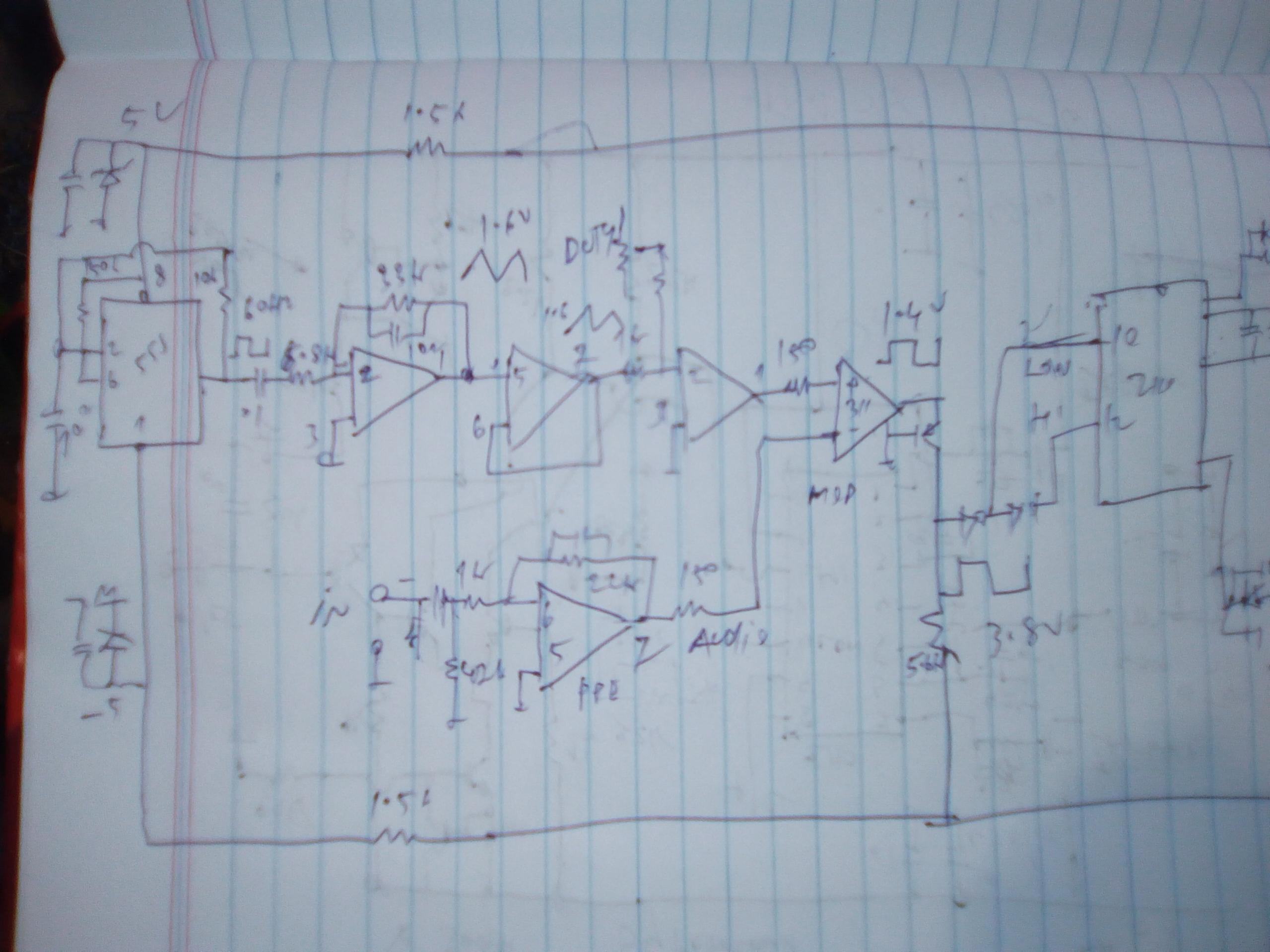

ตรงสุดท้าย ทีเขาเรียกlevel shift ความจริงมันคือการย้ายสัณญาณมาเทียบไฟลบ เพราะ ir2111 ทำทำงานแบบไฟบวกอย่างเดียว12v ก็เลยเอา0vของไฟเลียง2110มาเทียบลบ ฉะนั้นสัณญาณทีจะมาป้อน มันก็ต้องเทียบไฟลบด้วย ic ถึงจะทำงาน

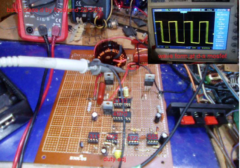

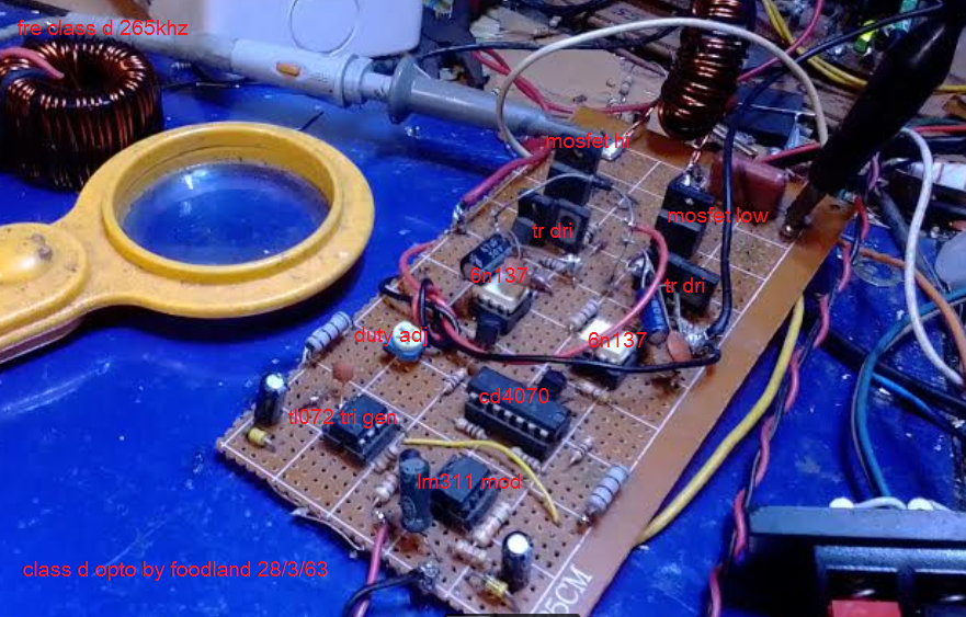

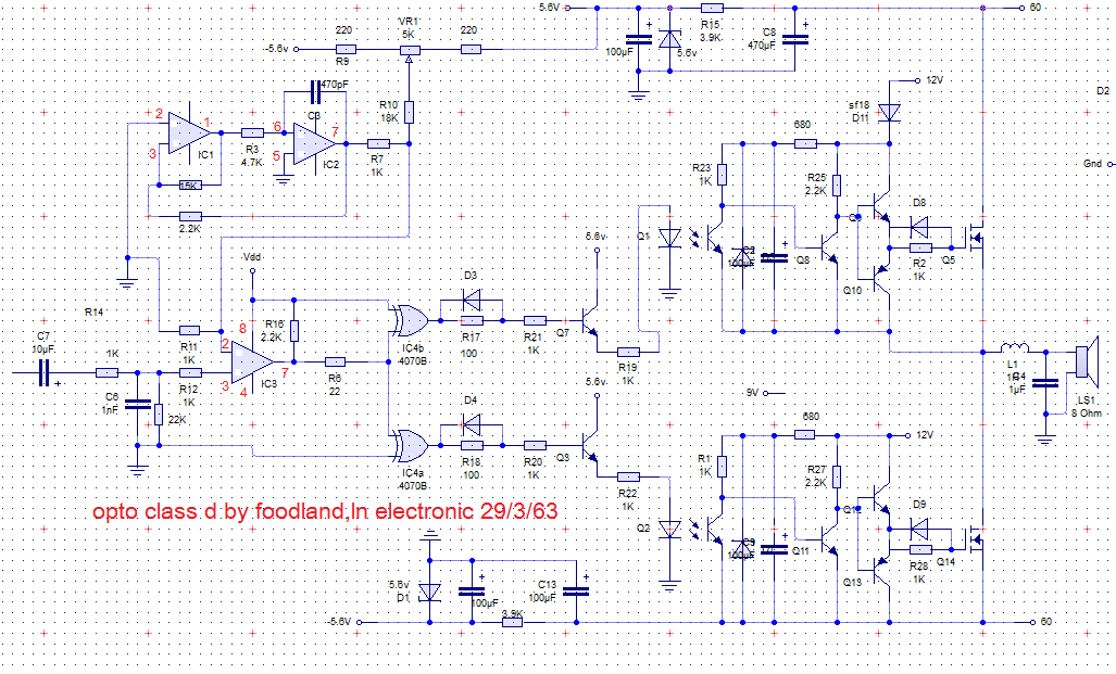

class d opto isolate(6n137) by foodland
การทำงาน ic1 ic2รวมกันผลิตคลื่นtriangle ส่งมารอที่ขา2 lm311 และที่2 lm311มีaudio inป้อนเข้ามา รวมกับtriangle จะได้out putออกขา7 เป็นpwm มาผานcd4070 2gate แยกเป็นเฟสบวกและลบ ส่งไปขับopto 6n137 hiside and low side แล้วก็ไปผ่านวงจรdri และขับmosfet แล้วสัณญาณก็ผ่านL C fiterเพื่อแยกเอาคลื่นพาห์ออกให้เหลือแค่audio เอาไปขับลำโพง
