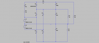

If there was some magical buck converter, or something else, that can boost DC voltage by 5V-10V, and don't pollute HF..
Если бы был какой-то волшебный понижающий преобразователь или что-то еще, которое может повысить постоянное напряжение на 5-10 В и не загрязнять ВЧ ...
VAS boost voltage
You can get 5VDC from a cheap USB charger but it's probably noisy. A trick I have used is a ~6uF HV AC cap as a voltage drop to a rectifier/ shunt regulator. They did this in the Crown DC 300 in order to boost he driver voltage. Unlike a resistor or linear regulator, the cap does not get hot; waste a bunch of power.

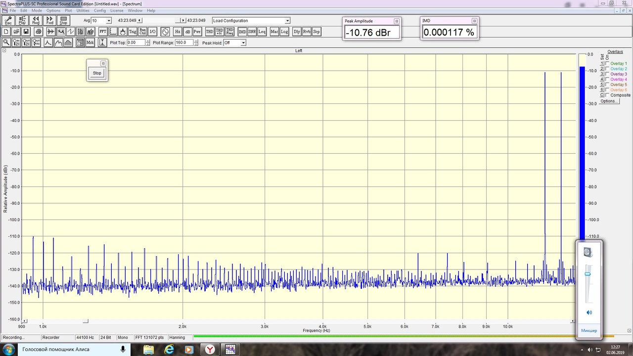

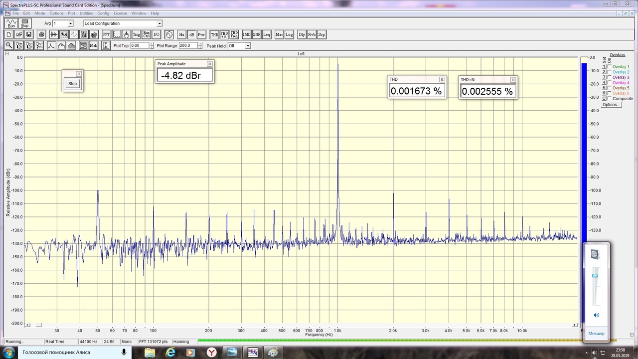

I found a scan of the measurement of intermodulation distortion of the circuit, close to the original Lomakin/Parshina. The level of distortion is quite modest .
Measurements made by Andrey Frolov
The photo of the board I showed earlier, at the beginning of the topic.

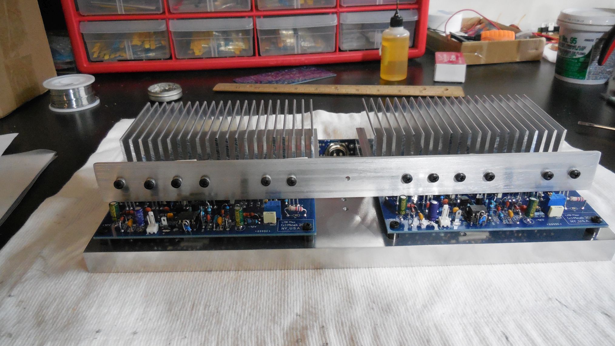

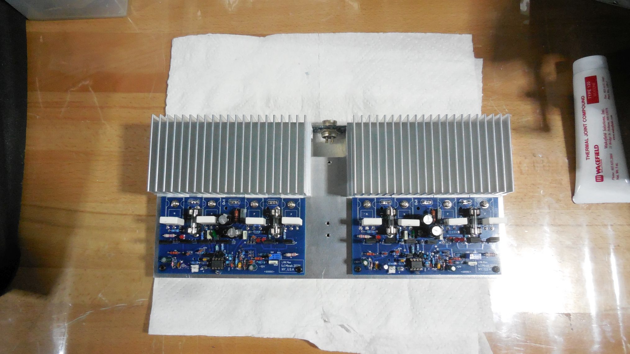

almost done.
This is so far the best amp, as far as sim goes, in this thread.
Chassis will be (most likely) finished tomorrow. Time for music test coming..
We will see if theory/sim matches the real world 🙂
"ЛМК Макс" из поста №1320 почти готово.
Это пока что лучший усилитель по симу в этой ветке.
Шасси будет (скорее всего) закончено завтра. Приближается время музыкального теста .. Посмотрим, соответствует ли теория / симуляция реальному миру 🙂
