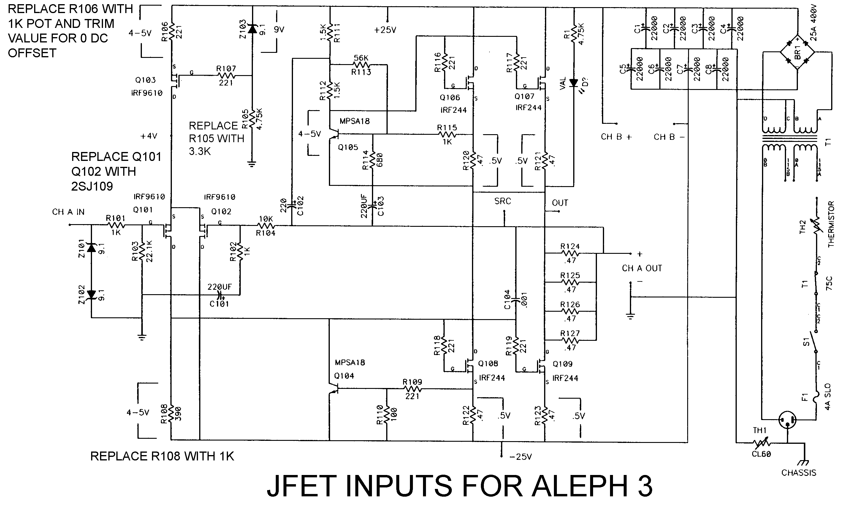

I can't agree with you. IMO, changing R18 from 4.75k to 1.5k puts things where they should have been all along. Changing R21 from 820 to 1k (which I have also done) is within the realm of personal taste. With both those changes in place AC gain is at right around 50% and amp sings very nicely.

您可能还记得我之前发布了对Aleph 3的更新
它在输入阶段合并了东芝2SJ109 Jfet,而这
仍然是一个有价值的更新有两个问题;第一,它很难
得到这些部件,其次,它们只适用于低电压放大器
这就忽略了其他的阿莱佛。
然而,在这些我决定尝试我最喜欢的小功率Mosfet
东芝2SJ 313。除了不同的包装和引脚
放大器模型,他们将下降的权利作为替代品,他们需要
匹配Vgs在10毫安。
东芝的是首选,但你也可以凑合着用其他同类的
如果你不能得到这些零件。
注意到一些单位有齐纳噪音与r105在4.7 k,我放弃了
值设置为3.3 k,您将注意到我可以选择删除q104,超出-
电流保护。另外,我直接移动了底盘接地连接
到AC大地。
东芝Mosfet的加入立即带来了改进
在电源噪声抑制中,通常将其降低4到6倍
低至50 uV不加权输出。仅这一点就证明了努力是合理的。
此外,作为一个调整,你可以取代220 uF帽与丝绸帽从爱尔纳。
听力测试显示比原来的有了显著的提高,我
圣诞节时把这些给了我的生意伙伴。
