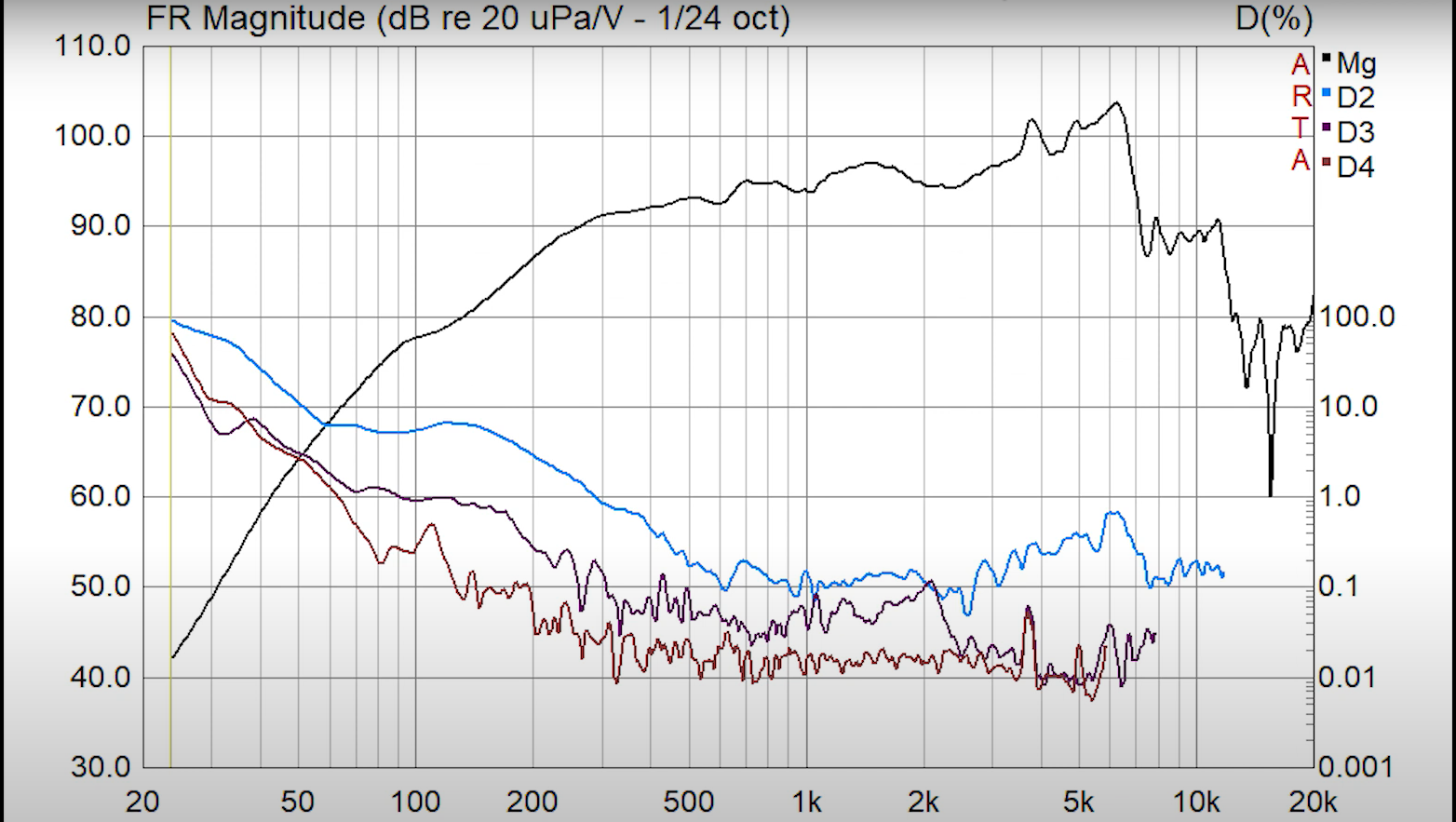

You say that this driver has "Satori like levels of midrange distortion". What's the basis for that? Do you have measurements or links to them that you could share?
@CharlieLaub
MAN061.80 FR and harmonics:
Reference:

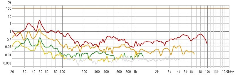

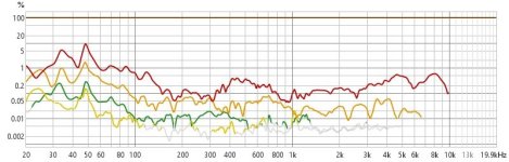

@stoneeh
Къде мога да намеря информация за електрическата верига/схемата на свързване за "хармонично изкривяване на тока на гласовата бобина"? Бих искал да възпроизведа този тест върху някои от моите собствени драйвери.
