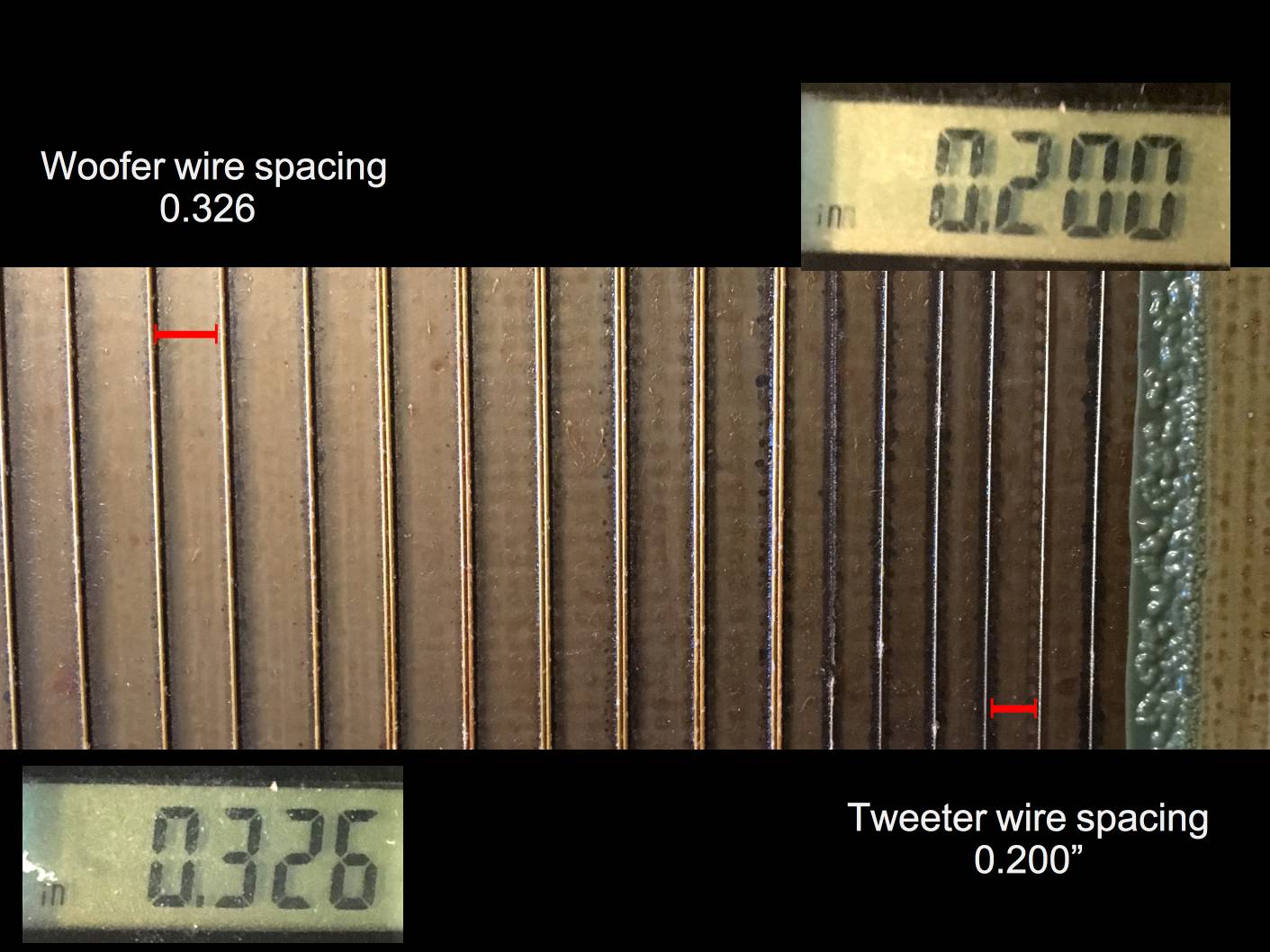

Sorry for butting in here but can someone give me the center to center spacing between the wires on both woofer and tweeter ?

Here you go. As best I could measure wire to wire spacing on the tweeters is 0.2" and on the woofers 0.326"
Magnepan MG-IIIb Or maybe it's 8.3mm and 5mm
Center-to-center is 8.19 mm for bass and 5.46 mm for tweeter. It is easier to measure on the perforated sheet metal. Sure, they switched to foil on most drivers but they also changed more than just that. The Mylar is probably tensioned in another way and the tie-down scheme is different. Foil will reduce the possible tension/excursion of the diaphragm and this must be compensated for.
Thanks Roger. Bass wire spacing is pretty much the same as the older models, tweeter a little farther apart.

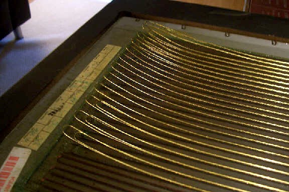

Det har varit problem med limmet under många år. Den metod som nu används/rekommenderas (sedan 2005) sägs ge en hållbar limning, långt bättre än tidigare. Hur gamla är dina SMG? Är det väldigt gamla brukar även tråden erodera bort och det blir brott och inget ljud. Du kan köpa tråd och lim från Magnepan. Eftersom limmet är vattenbaserat skickar de inte förrän mitten av april. Bifogar en bild, lim och folieledare m.m. Jag har en liter lim ståendes, har många renoveringsprojekt. Spray-limmet finns att köpa mera allmänt. Först kör man spray-limmet, lägger dit tråden och sedan målar man lite över tråden med det vattenbaserade limmet. Jag bor i Huskvarna. HAr du vägarna förbi får du lite vattenbaserat lim av mig.
