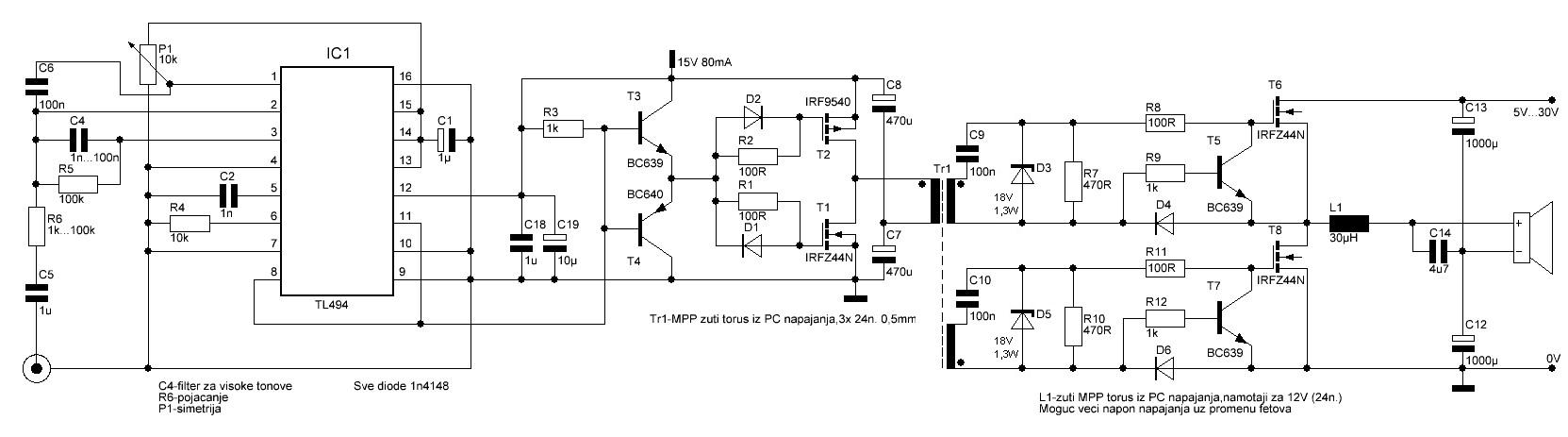

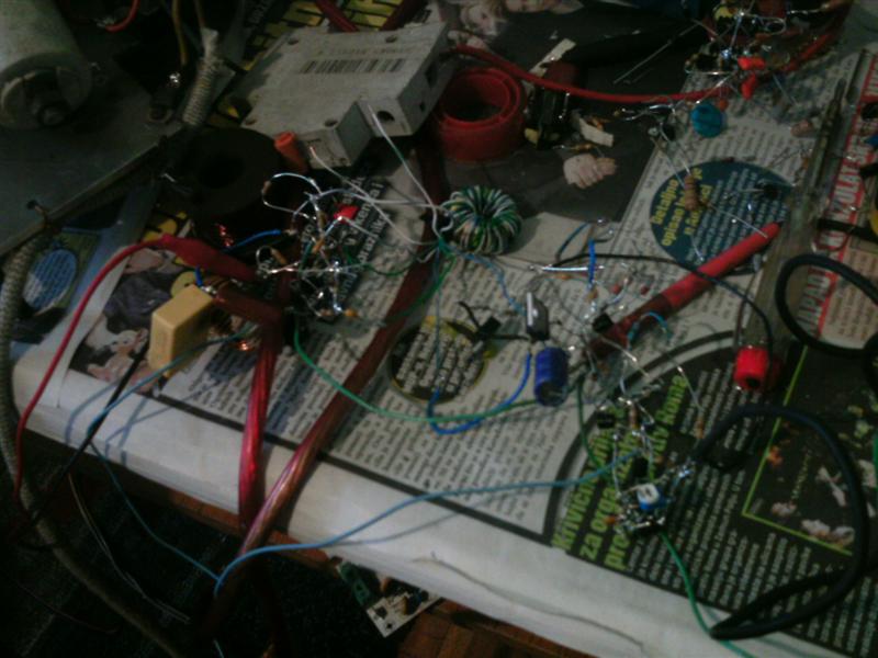

Check my new class D with GDT:

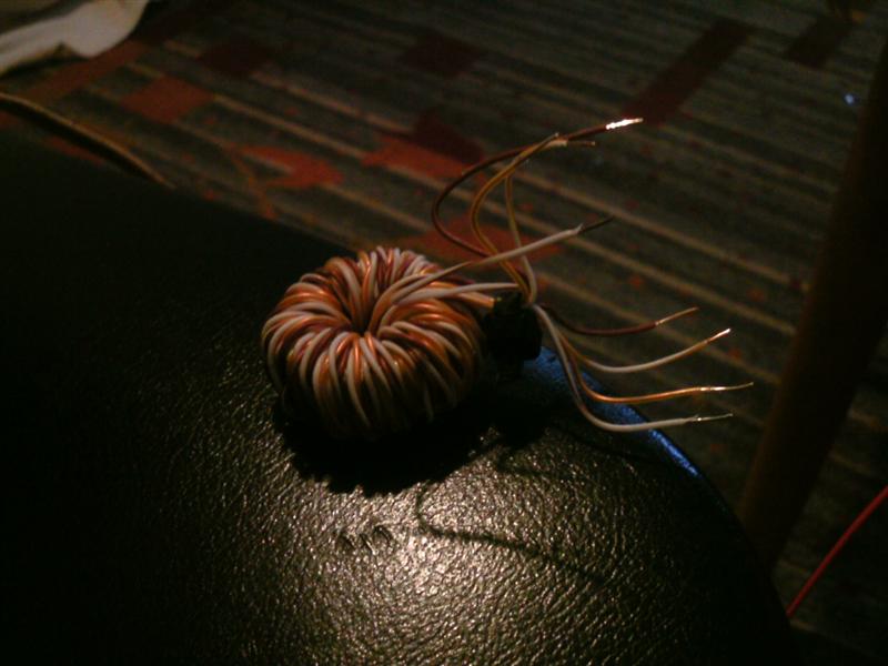

GDT yelow toroid from PC PSU 🙂
Here's text in serbian,I don't have time to translate 🙂

GDT,jednostavna stvarcica 🙂
Vidim sa njim mogu lepe frekvencije da se dostignu ako se upravlja kako treba,a takodje i da je potrosac optimizovan.Zahtev je da se napravi sub pojacalo,snaga nije bitna,5W je dovoljno,ali sa ovim fetovima mozemo ici sa naponom napajanja do 30V a otpora zvucnika do 1 om,sa boljim fetovima i manje.Naravno to zahteva izmenu filtra ali sustina je da se moze dosta zvucnika vezati u paralelu.
Posto je u pitanju sub pojacalo,kontrolni ic ne mora biti neki specijalan,a i frekvencija ne mora biti niska.Odlucim se za TL494 jer ga ima svuda.Njegove opamp-ove podesim da rade kao pojacavaci.Frekvenciju odaberem na oko 50kHz,to mi daje propusni opseg od 5kHz (ja uvek teram na vise,sa 27kHz ja ladno slusam muziku).Dakle za sub vise nego dosta,moze i za neku gitaricu.
A sad drajverski deo.Kolektori u TL494 su sastavljeni zajedno te daju pwm od 10 do 100%,jer su emiteri na masi.Dalje sledi emiter folower,tj. pojacavac struje za drajv.Sada idu IRFZ44 i IRF9540 koji pogone GDT,a i invertuju PWM signal.U stvari ovde imamo to da kada se ukljuci tranzistor u 494 na GDT imamo + impuls a kada se iskljuci imamo -.U gejtovima imamo 1n4148 za direktno praznjenje gejta,zbog brzog gasenja.Paralelno njima su otpornici od 100R,za brzinu paljenja,a i za dead time.Da sam gejtove spojio direktno onda bi se mozda moglo dogoditi da oba tranzistora provedu na kratko,kratkospajajuci napajanje IC.Dakle sa njima regulisemo dead time.Kazu da za klasu D treba sto manji dead time,samo koliko da nema uzduznog provodjenja.To se regulise ovim otporima.Veci otpor-veci dead time-veca distorzija.Kako zati koju vrednost odabrati?
Smanjujete ih dok tranzistori ne pocnu da se greju.Onda uzmete prvu vecu vrednost i to je to.Zavrsili smo sa primarnom stranom.Posto na GDT imamo "svasta" uzecemo GDT sa procepom,da nam ne bi trafo pevao.
Posto sam pristalica jednostavnosti i cene,uzmem zuto MPP jezgro jer ga ima u svakom PC napajanju.Recimo da je TL494 u napajanju gde je bio radio na 27kHz.To pogledamo po vrednosti R i C na pinu 5 i 6.C je obicno oko 1n...2n2 a R 12...18k.Posto zuti torus radi na duplo vecoj frekvenciji od frekvencije pretvaraca zbog izlaznih dioda,moramo sada na 494 duplo povecati frekvenciju.To uradimo tako sto R smanjimo ili C povecamo duplo od onoga sto je bilo u pretvaracu gde smo nasli torus.Namotamo oko 24...30namotaja,trifilarno.Ja sam koristio parice iz UTP kabla,metar nije ni 30 dinara.
Dakle imamo drajv i GDT.Moze se odmah iza gdt tutnuti filter i pogoniti zvucnik,ali to mi nije bio cilj.
Sad nam treba strujni pojacavac na izlazu,ne zavisan od napona napajanja.Posto nam napon varira sa promenom duty mora se staviti DC restore kolo (100n,470R i 18V) koji ce nam vratiti napon na isti kao na izlazu IRFZ44/IRF9450.E probam ja to ali imam uzduzno provodjenje.Stavim RD clan ali zasto dzabe da trosim energiju za gasenje feta kad vec trosim za paljenje drugog?
Onda dodam kolo sa BC639,koji ce da brzo,bez j.. zive sile da ugasi fet 🙂
Sada sa GDT samo trosimo energiju za paljenje fetova.Sekundare okrenemo u kontra fazu,da nam ne bi vodili oba tranzistora istovremeno.Videcete da i ovde imamo 100R u gejtovima a uloga je ista kao i u drajveru,samo njima stelujemo "mirnu struju" izlaza.Ovo je eksperimentalna klasa D,sa kojom se lako mogu nauciti principi rada vise kola.Imaju dve verzije.Ja sam probao bez povratne sprege,mnogo volim taj zvuk,a i jednostavnost.

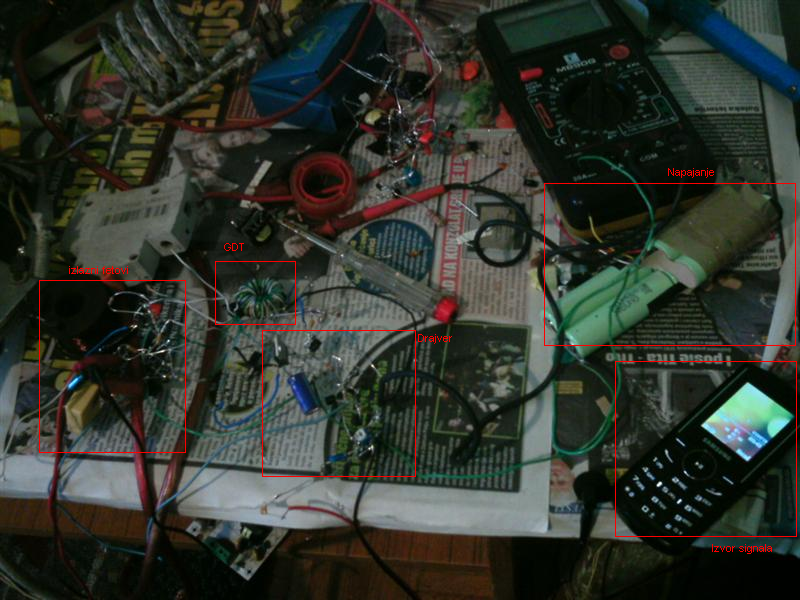

Prvi testovi,nista nije prikaceno kao izvor,mesto elektrolita prikacen ventilator direktno na masu,tj. sada imam klasican sinhroni buck-boost konverter.Vrtim potenciometar i menja se brzina ventilatora.Resim da "cujem" sta se desava.Raskacim vetilator,ukacim elektrolite i prikacim slusalice,jer nemam trenutno nikakav zvucnik.I upalim,na bateriju od 11V.Cujem samo blago ssssssssss.Kada se tako cuje na slusalicama na zvucniku sigurno necu cuti nista.Prvi GDT imao po 17 namotaja.Nadjem neku pocupanu bananicu 3,5mm,rekoh ajde da probam da cujem,kako svira na sluskama.Prilemim kablove na bananicu,i "ubacim" se sa audio signalom na opamp-ove.
Da vidis cuda svira za sve pare (tj. sve sam imao vec) 🙂
Pojacavam kad cujem neki kliping,koji ni sam ne umem da objasnim,te uzmem otkacujem reom i prikacim slusalice preko 2k2.Vidim da je GDT i premotam ga na 3x 25 navoja,pojacam kad nema kliping.Dobro je.Kada sam pravio ovo razmisljam o strmini tranzicija.Prikacim onaj moj DIY osc. kad vidis cuda,iznenadjujuce dobra strmina.Rekoh,to mi treba.....

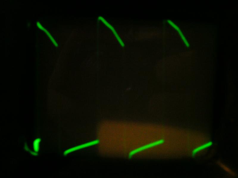

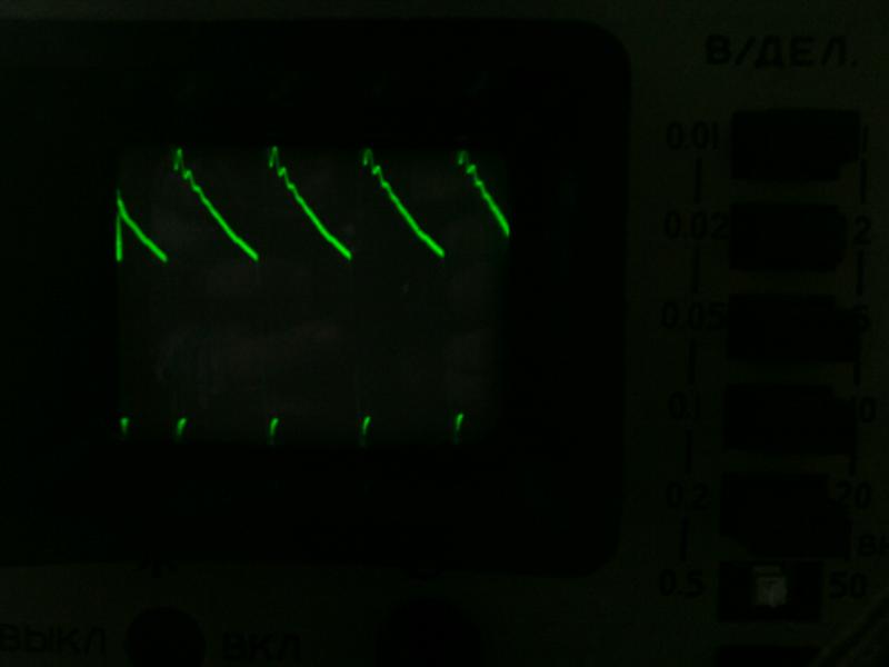

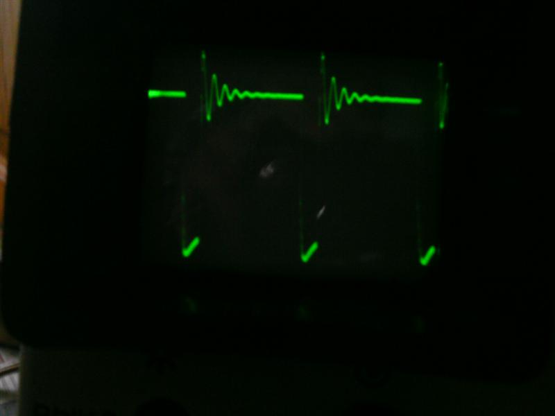

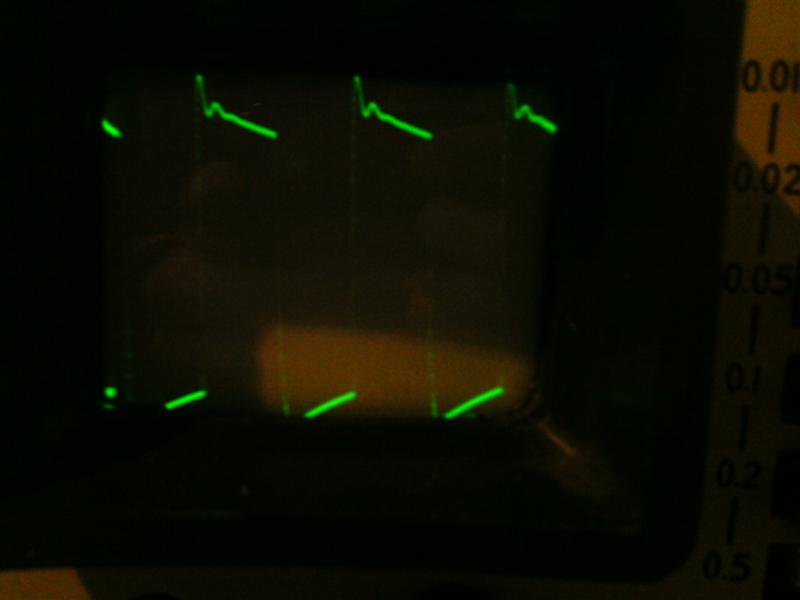

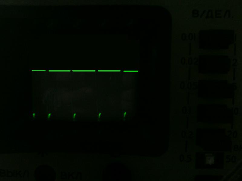

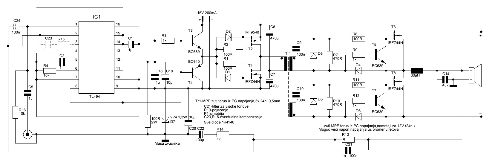

Very interesting,but you originally did not like tl494,so you can use sg3524,also why cannot the gdt be driven directly without chip? 500ma should be enough
Instead C7 and C8 I used small 4u7 block capacitors,and works good,because freq is high.

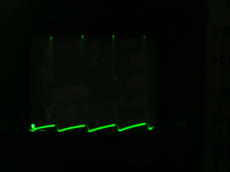

This "peaks" on gate drive signal is problem with my scope...
Voltage is square with vary of duty cycle.

I have heard its good to bias the led,so it is always on,so it does not turn off,but i cant remember the schematic
