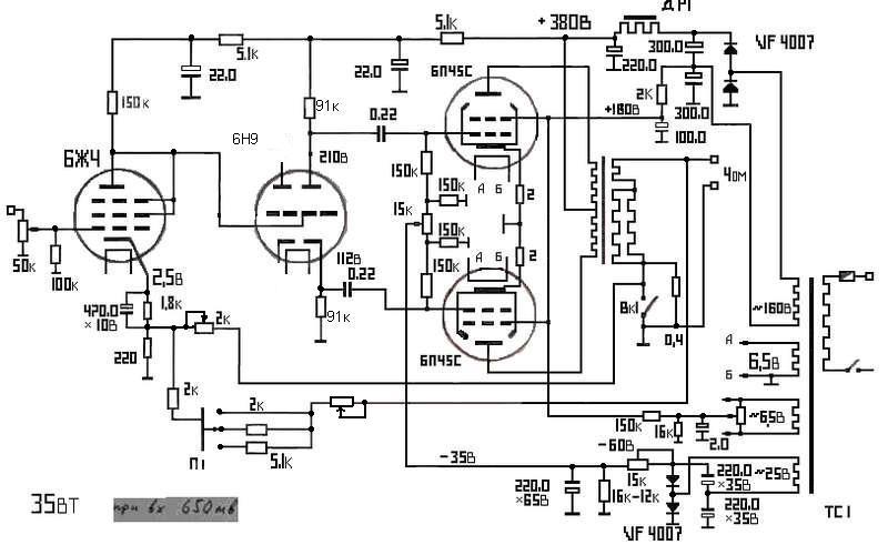

например, вот базовая схема
https://www.nadotornado.com.ua/media/kunena/attachments/62/6П3С_.JPG
По моему скромному мнению, нет необходимости в дополнительных стабилизированных источниках питания постоянного тока, экранных сеток, включая диоды Ценнера.

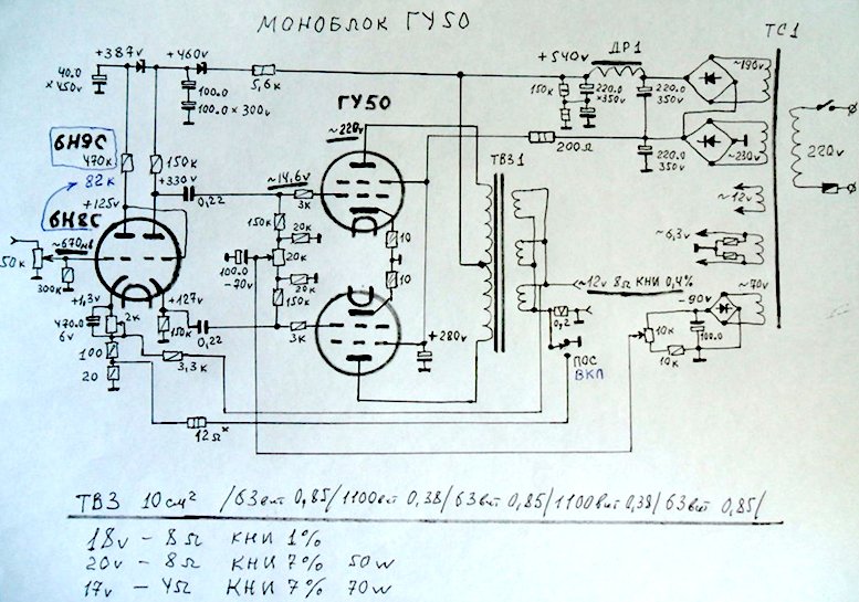

you can simply do it as in the diagram and listen
or you can do it this way:
1. output transformer - TOR
on top of the primary and secondary windings - 10-20-30 turns of an additional secondary winding
and here - we connect the load to the assembled amplifier - first without an additional secondary winding
we fix the THD at a power of 5 watts - 0.45%
further - add 5 turns from the additional winding to the secondary winding - measure - 0,41%
further - add 5 more turns from the additional winding to the secondary winding - measure - 0,37%.
etc...
is this the filigree tuning of a tube amplifier.
or you can change the supply voltages of the second grid - and thus achieve exact matching of the output transformer with the load.
BUT!
damping the extra voltage of the second grid supply with a resistor is evil!
That's where you need a stable resistor in series.
check it yourself🙂
choke is a must!!!!!
GU50 (500 В/250 В)
очень неблагоприятный режим
этой лампе нужны 540 и 280
Этот блок питания идеально подходит для выходных ламп строчной развертки телевизоров с ЭЛТ.
6П41С,
6П36С, ЭЛ500
6П45С, ЭЛ509
Вместо двух первых электронных ламп в схеме можно использовать одну лампу 6SL7 .

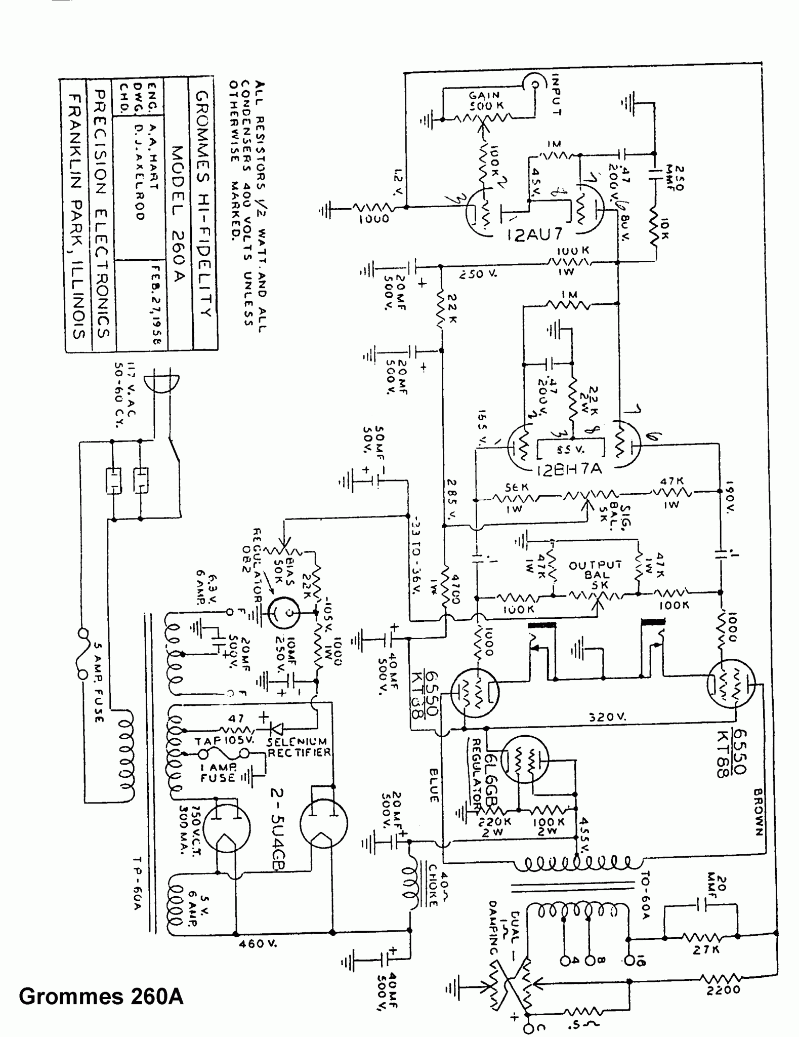

Grommes 260A engineer A.A. Hart would have been stunned if he had access to a LM317.

100% Yes ! , here`s another elegant example from Philips AG9007 -OTL- HI-FI- 60W amp which uses 300V lines for anodes B+ and half of B+(150V) for screen grids lines ,Этот блок питания идеально подходит для выходных ламп строчной развертки телевизоров с ЭЛТ.
6П41С,
6П36С, ЭЛ500
6П45С, ЭЛ509
so no anywhere sign of extra stabilized circuits ,just two low impedance B+ & 1/2 B+ PSU lines for Circlotron AB class biased OPS with four EL36 pentode connected , also there`s no extra stabilized PSU line for input VAS stage and phase inverter , phase inverter stage is also feed by balanced double positive feedback ,
btw , by this Philips HI-FI amp it is also interesting solution how balanced negative feedback lines from balanced OPS is feed to input EF86 tube both to #1 grid and cathode .
