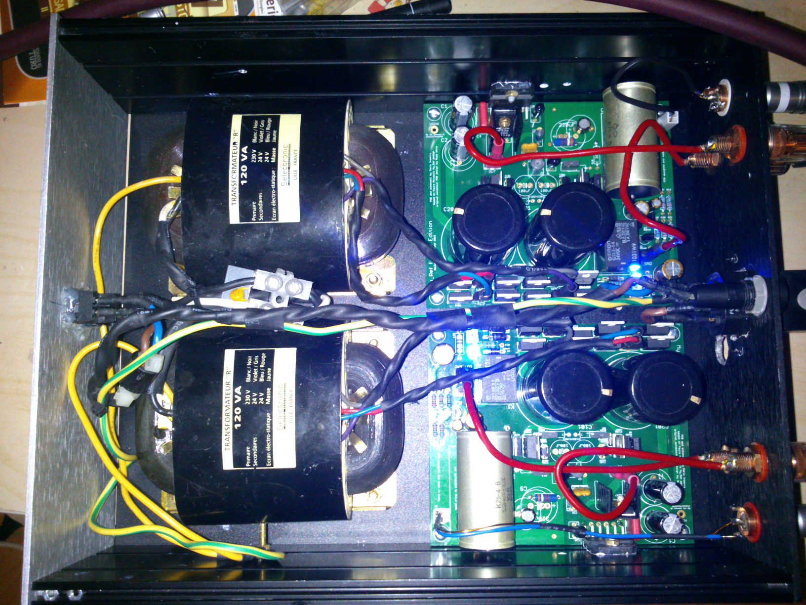

Transformateur R-CORE à fixation sur châssis 120VA - 2 x 24V - Transformateurs R-CORE pour châssis
Is this the one you have Dario ? Wonder why they jump from 120V to 300V ?
Exactly, you can see them on my brother's build:
