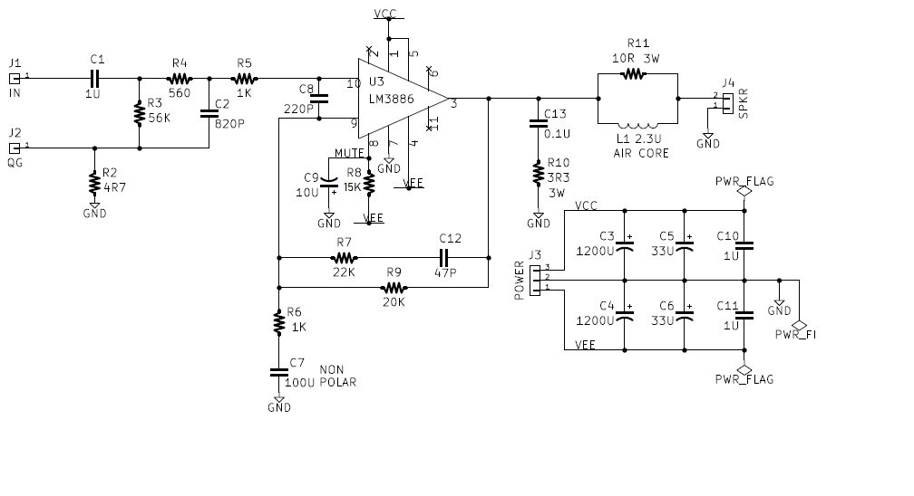

I'd change R6 to 2.7 Ω and C6 to 100 nF as per the LM3886 data sheet.

Ciao, scusa se ti disturbo, ho appena finito di costruire l'amplificatore, la qualità del suono mi sembra decente, tranne per il fatto che sento un leggero ronzio a 50 Hz credo, ho provato di tutto per risolvere il problema (ground loop breacher, ecc.) ma non cambia nulla. Lo schema che ho seguito è allegato. Grazie in anticipo per il chiarimento.
Re above: " Hi, sorry to bother you, I just finished building the amplifier, the sound quality seems decent to me, except that I hear a slight hum at 50Hz I think, I've tried everything to fix the problem (ground loop breacher , etc.) but nothing changes. The diagram I followed is attached. Thanks in advance for the clarification."
