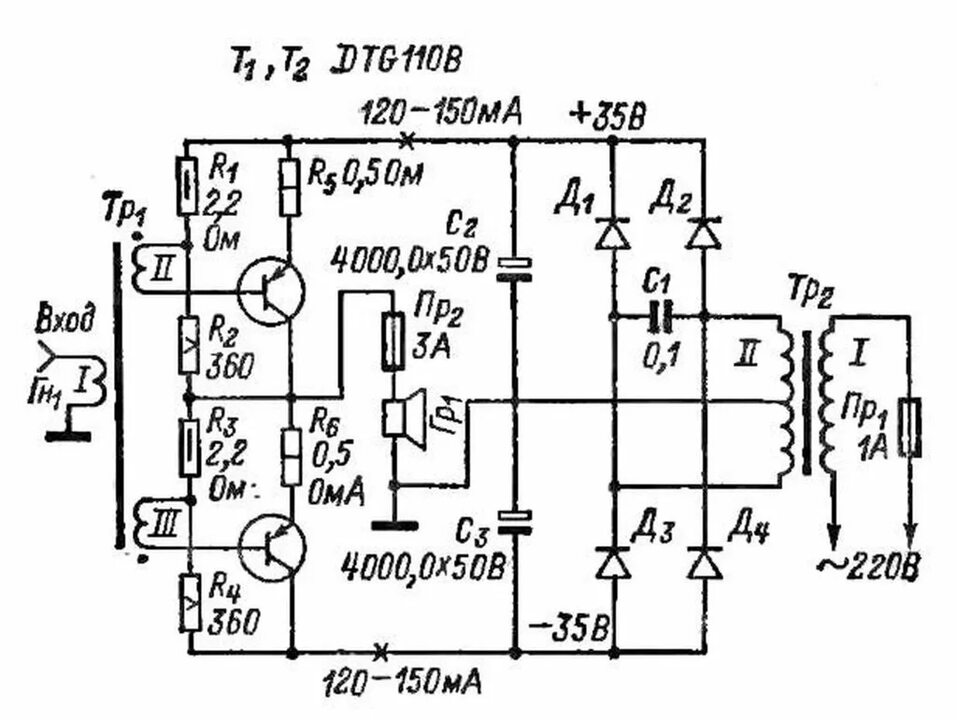

Input transformer
I need the number of turns i, ii/iii, of input transformer, iron core 0.6mm lamination 👍

This is from original article: https://vmeste-masterim.ru/vysokokachestvennyj-usilitel-na-germanievyh.html
Согласующий трансформатор Т1 выполнен на железе Ш24 (толщина пакета 20-25мм) и содержит 3 одинаковые обмотки по 120 витков, намотанных на картонном каркасе проводом ПЭВ-1 или ПЭВ-2 диаметром 0,5-0,7мм.
Налаживание устройства заключается в подборе значений резисторов R2 R4 для достижения на выходе схемы нулевого потенциала и тока покоя транзисторов — 120-150 мА.
При снижении напряжения питания на каждом плече до 30В транзисторы DTG110B без каких-либо колебаний могут быть заменены на отечественные П210А.
All three coils are equal, 120 twists from 0,5-0,7mm2
