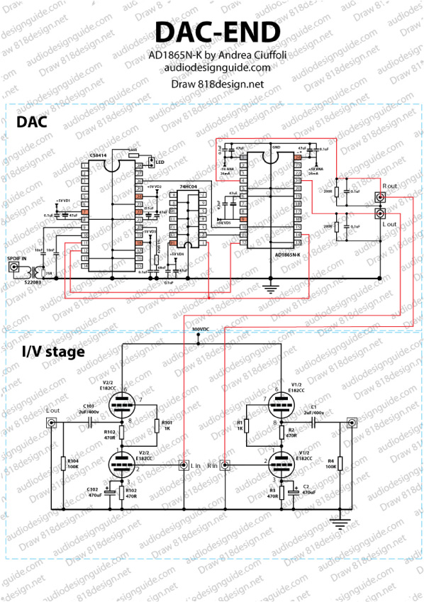

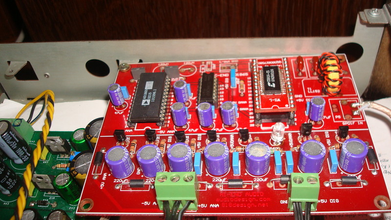

hi all!
Im finish this DAC. It is ver good sond!
Very natural and exelent! I think the cricuit is very simple!
Thank Audiodesign!
Thank Audiodesign!

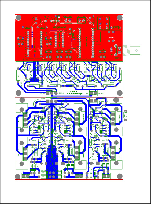

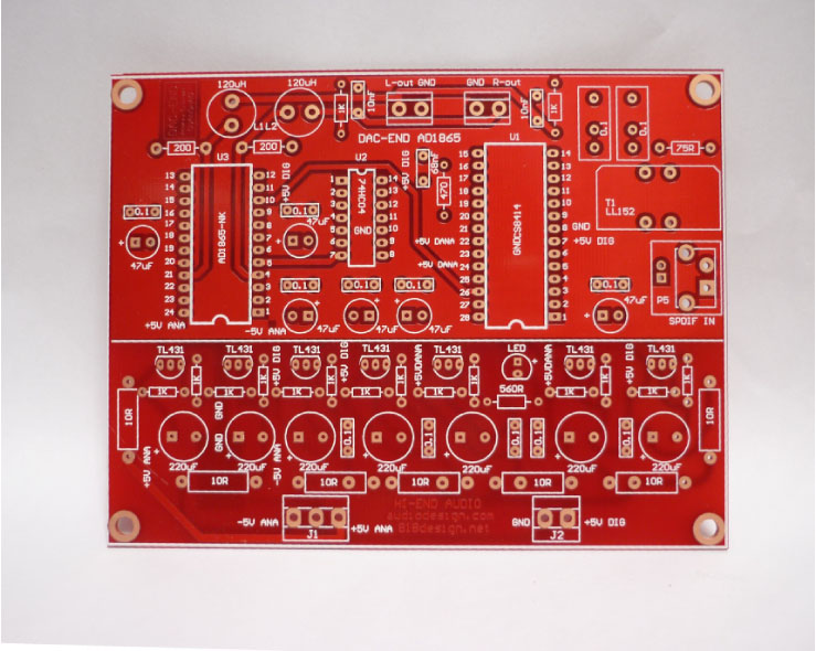

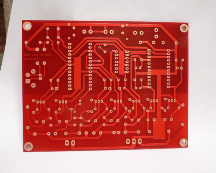

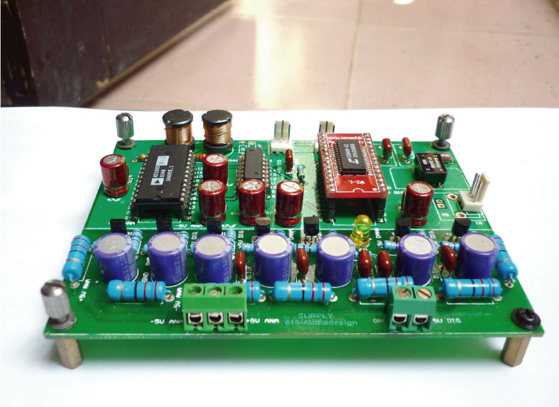

this is test board

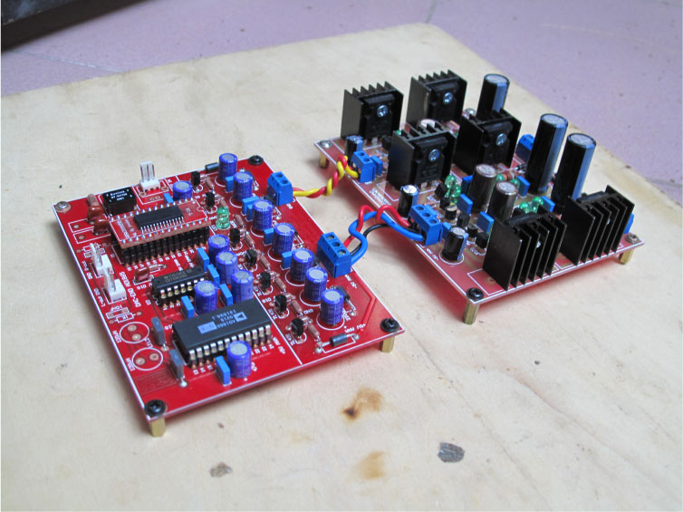

Im finis good board DAC- End
and some image

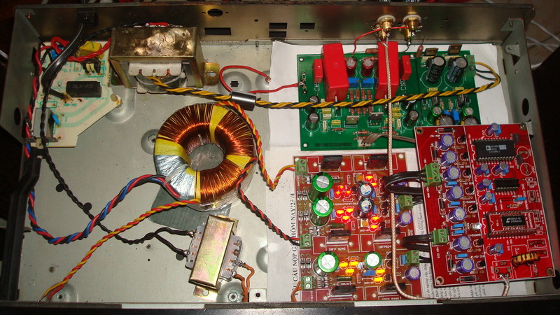

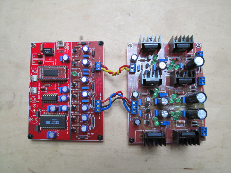

He wrote :*Tối qua thay lại toàn bộ tụ os-con cho phần DA và tụ lọc tầng cuối của nguồn shala, có nhận xét tổng thể âm thanh hết sức hài hòa, tốt cả 3 dải, âm trầm dc kiểm soát tốt hơn, rất gọn gàng, mid ko quá lồi ( e ko thích mid quá lồi, cũng ko thích chìm), treble rất chi tiết, tách bạch...Toàn bộ mạch chạy với 3 biến áp riêng biệt:*
I use VDict.com - Vietnamese Dictionary and Translation - Từ điển và dịch tiếng Việt
Last night instead of whole os-con capacitor for the DA and the last layer of the source capacitor filter Shala, which reviews the overall sound very harmonious, well all three bands, bass dc better control, very neat , mid too convex ko (ko e like convex than upper, and sank like ko), treble is very detailed, separate ... The whole circuit runs with three separate transformers:
