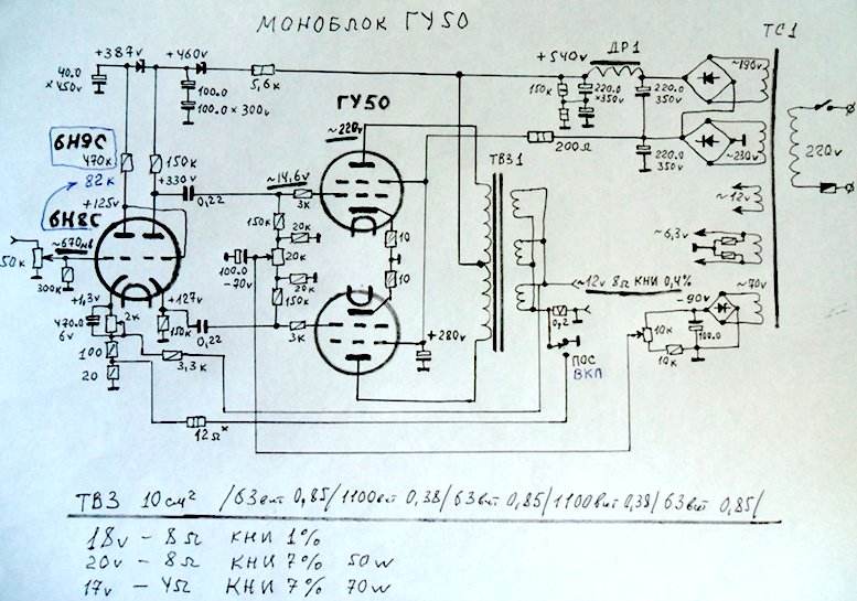

Здесь уже были некоторые сборки с использованием GU50, который, по-видимому, был копией LS50, так что, по крайней мере, у него должны быть проверены конструкции для использования в аудиотехнике, а поскольку GU50 широко распространен, замена не должна стать большой проблемой.

GU50s make very nice audio tubes. I wouldn't hesitate to build an audio amplifier around them, but they have very little in common with the 4CX250s...
