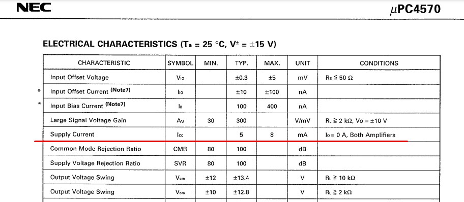

Здравствуйте, подскажите пожалуйста какой номинал резисторов должен быть в цепи питания микросхемы, входное напряжение +-39 вольт

Давайте вместе рассчитаем параметры питания для операционного усилителя LM4562 с использованием стабилитрона ZY15.
Одна микросхема LM4562 потребляет ток около 10 мА при напряжении питания 15 В. Если используется две такие микросхемы, потребление удваивается и составляет 20 мА. Чтобы стабилитрон ZY15 стабильно работал, необходимо учесть дополнительный ток на его питание. Для надежности, с учетом возможных просадок и нестабильности напряжения в сети 220 В, добавим еще около 10 мА. Таким образом, суммарный ток через токоограничивающий резистор должен составлять 30 мА.
Питание системы составляет 39 В, а стабилизированное напряжение на выходе стабилитрона — 15 В. Следовательно, на токоограничивающем резисторе будет падать разность напряжений: 39 В – 15 В = 24 В. Чтобы ограничить ток до 30 мА, рассчитываем сопротивление: 24 В / 0.03 А = 800 Ом. Ближайшее стандартное значение — 820 Ом.
Теперь рассчитаем мощность, которая будет рассеиваться на этом резисторе: 24 В × 0.03 А = 0.72 Вт. Для надежной работы выбираем резистор мощностью не менее 1 Вт. Стабилитрон ZY15 рассчитан на мощность до 2 Вт и максимальный ток 128 мА, так что при расчетной нагрузке около 10 мА он будет работать в безопасной зоне. Рассеивание мощности на стабилитроне составит примерно 0.15 Вт.
Если используется только одна микросхема LM4562, то расчет аналогичен, но ток уменьшается вдвое: 10 мА на микросхему плюс 5–10 мА на стабилитрон, в сумме — 15 мА. Тогда сопротивление ограничивающего резистора составит 24 В / 0.015 А = 1600 Ом, что соответствует ближайшему стандартному значению 1.5 кОм. Мощность, рассеиваемая на резисторе, будет 0.36 Вт, поэтому подойдет резистор мощностью от 0.6 до 1 Вт. Стабилитрон при этом также останется в безопасном режиме по току и мощности.
