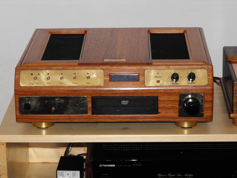

This is my new diy cd player
Cdrom controller by lucifix

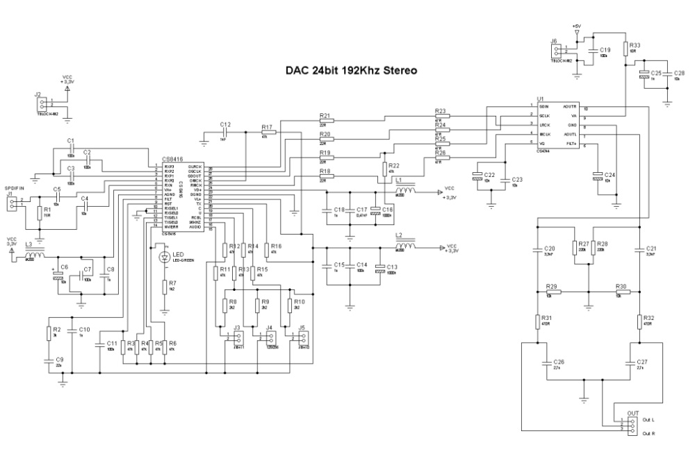

Dac is my project, cs8416 tda1443

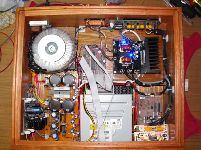

[/IMG]This is my Power CD Player

ho visto che sei di Bologna, io di Ferrara, perche non parlarci in Italiano ?
Comunque questo è il lavoro che ho appena terminato,
se vuoi puoi contattarmi anche tramite email che trovi su: www.afhifi.altervista.org
Per scambio consigli ed opinioni.
Il DAC cho ho utilizzato è il Cirrus CS4344 24bit 192Khz con 105db di dinamica, devo dire suona molto bene.
