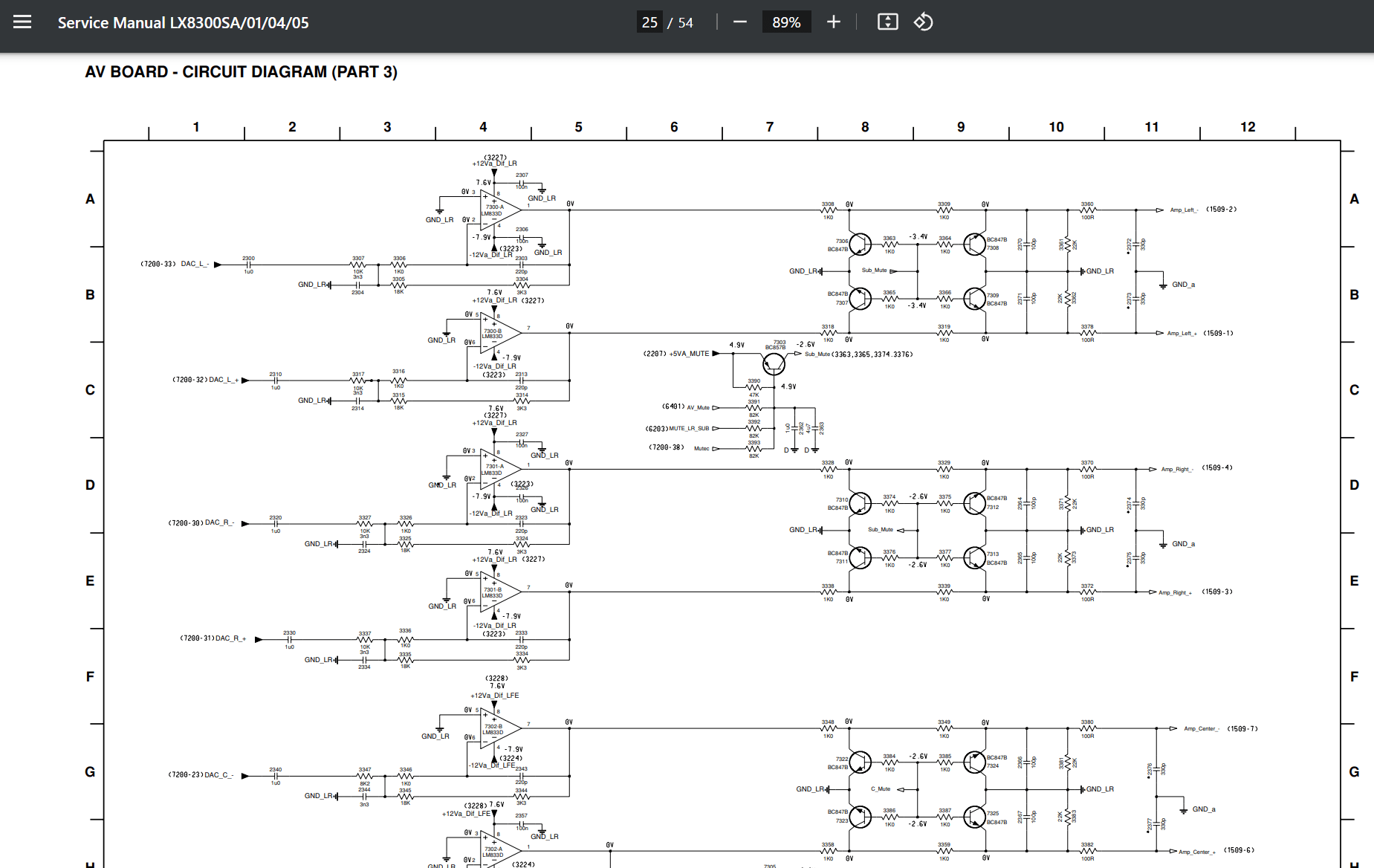

Podepnę się pod temat -
Mam zestaw Philips LX8300sa z tymi samymi modułami Philips UCD co w dfr9000.
Chcę ominąć jednostkę DVD i wykorzystać 6 kanałów dla 3-drożnych aktywnych głośników.
Moje obawy dotyczą podłączenia mojej zwrotnicy do wyjścia RCA, a moduły Philipsa wydają się mieć bufory
xlr (wejście zbalansowane), jak to rozwiązać?
