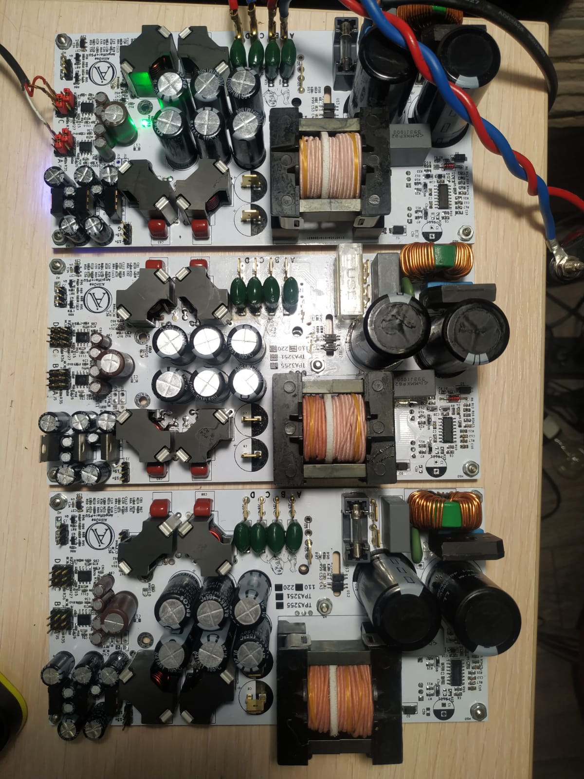

Here goes :
Rectifier board > 4x 10000µF Nover
Toroidal PSU 300VA 28/30V AC
45V DC after conversion
Parlo Italiano anche ) Se hai bisogno di aiuto, ci sono )
Chinese watts)))) Max 500W, one seconds)))

На самом деле описание источника питания, на который я ссылаюсь, тоже рассчитано на постоянную нагрузку 500 Вт.
Transformer - ETD34, max 350 longtime. 500W shorttime.
I know, i in my AMP+PSU use this transformer)))
