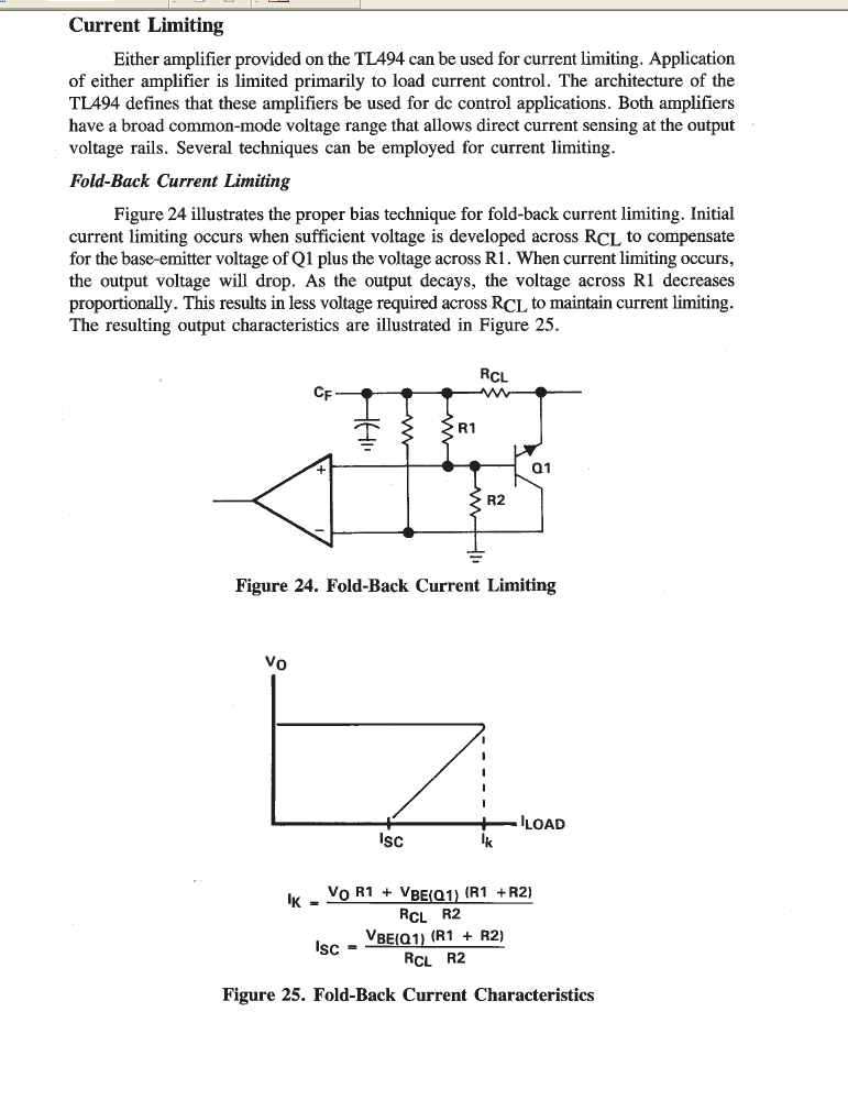

Please, how can I build a current control in TL494 CI and a opto-zener voltage regulation? Tihs my question because I know build in the SG3524/25 but don´t in the TL494.

TL494 dont acept pulse current limiting. You will be use the second error amp to low the duty and consequently limit the current.
For tl494 the one of two error amps that have the small error signal (inputs less unequal) dominates the loop.

Podemos falar em português sobre a questão. Eu já montei diversas fontes chaveadas, tanto para áudio automotivo quanto para AC. Tenho tido sucesso com SG3524/25, TL494 e KA7500, contudo, com o TL494 é um pouco estranho de limitar a corrente por causa de existir nele dois error amp. O Sr. teria algum diagrama para esclarecer isso?

Im poor experience, actualing trying to make SMPS based on EI-33 cores salvaged from AT/ATX PSUs, for car and home, for audio amplifiers
o melhor material que posso te indicar é este (best reference):
http://www.kolumbus.fi/ari.torpstrom/pdf/TL494_designing_regulators.pdf
a partir da pag. 18 fala como projetar limite de corrente.
vai uma figurinha tb! (picture)
abraço! a gente se fala
