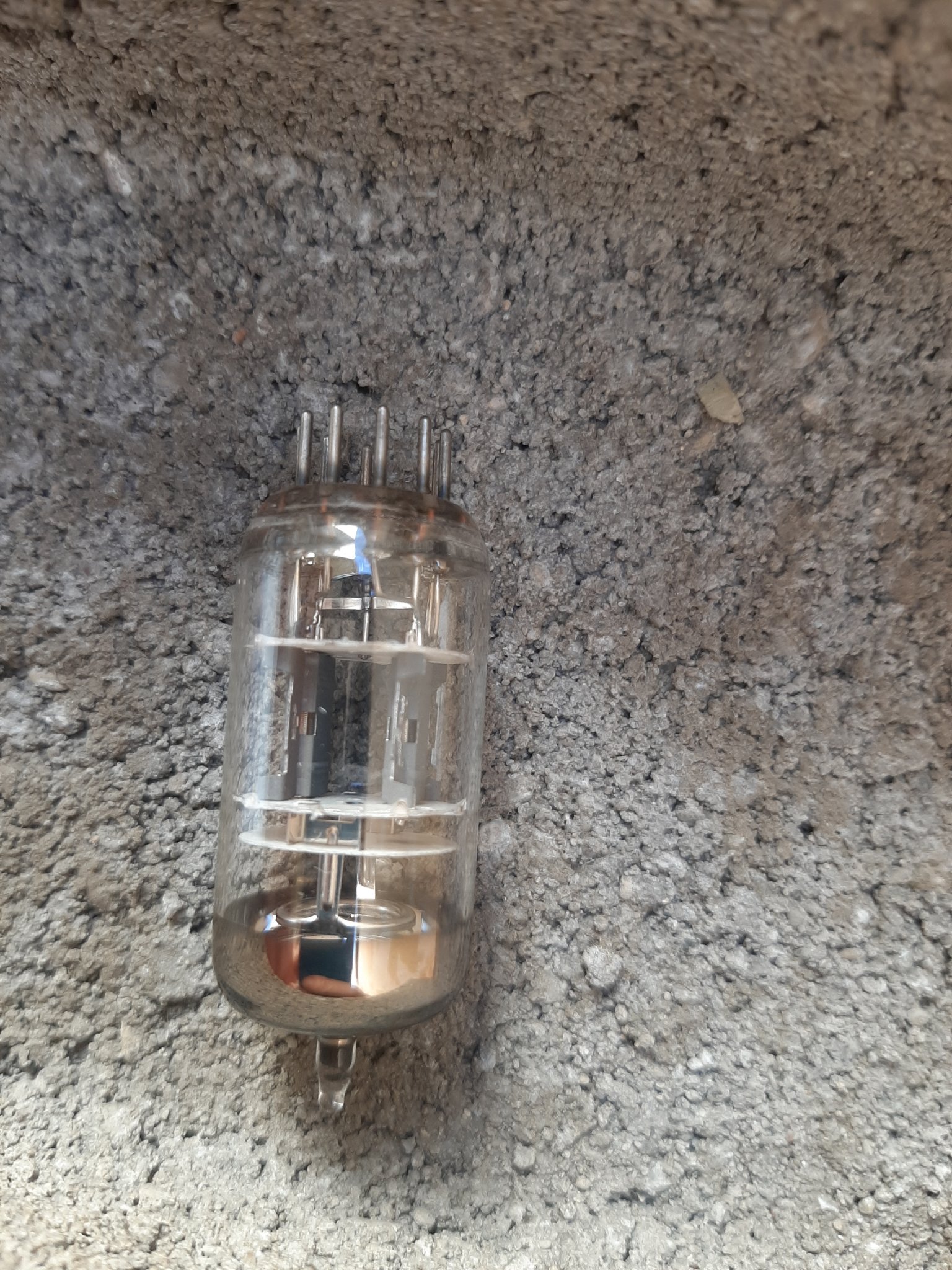

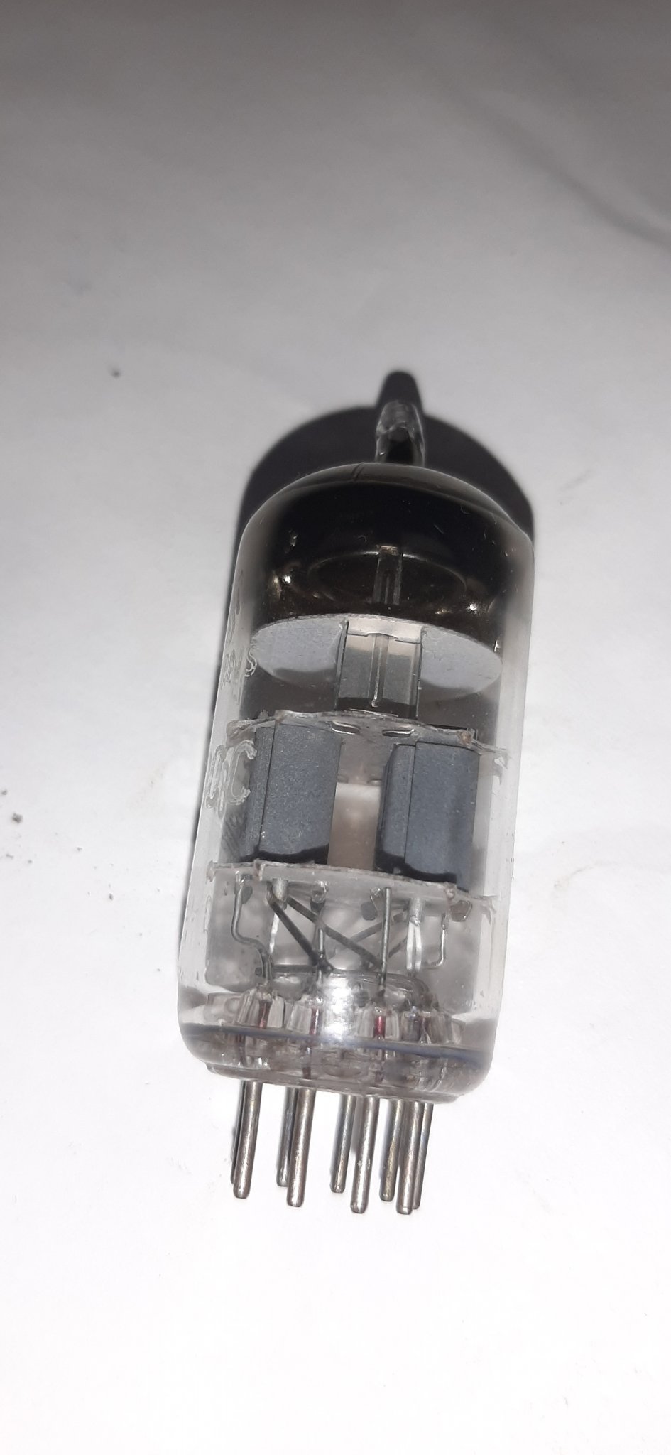

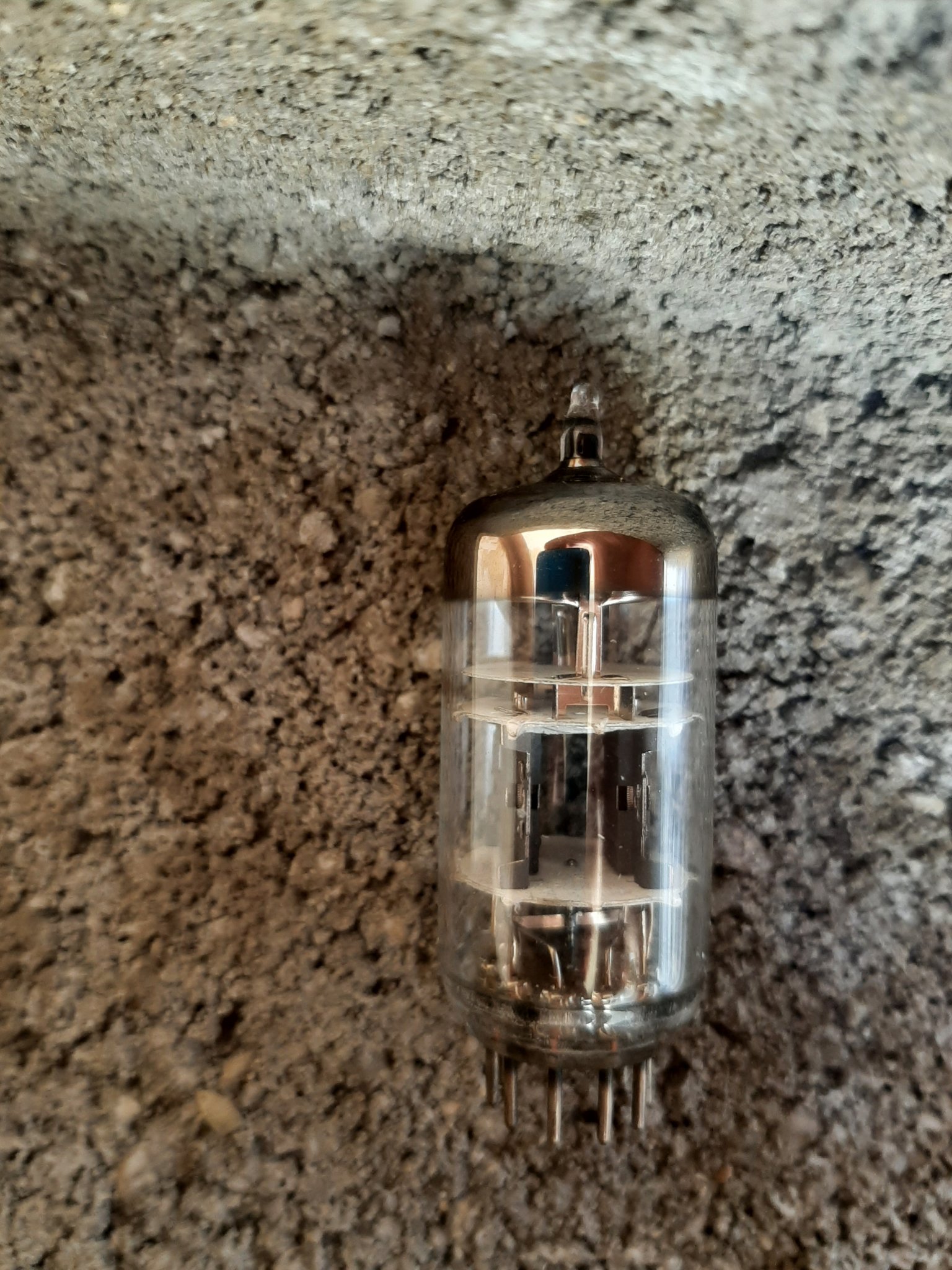

Hi
I need some help with identification.
Short plate, frame grid, three mica,
a27 on the lower glass,
Balanced within 1%
Sure original rare siemens E83Cc?
io

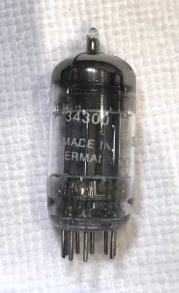

A legérdekesebb dolog, amit eddig találtam, az az azonosság a TFK ECC801S gettertartóval.
A TFK gyártotta a Siemens számára, vagy fordítva, a Siemens a Telefunken számára.

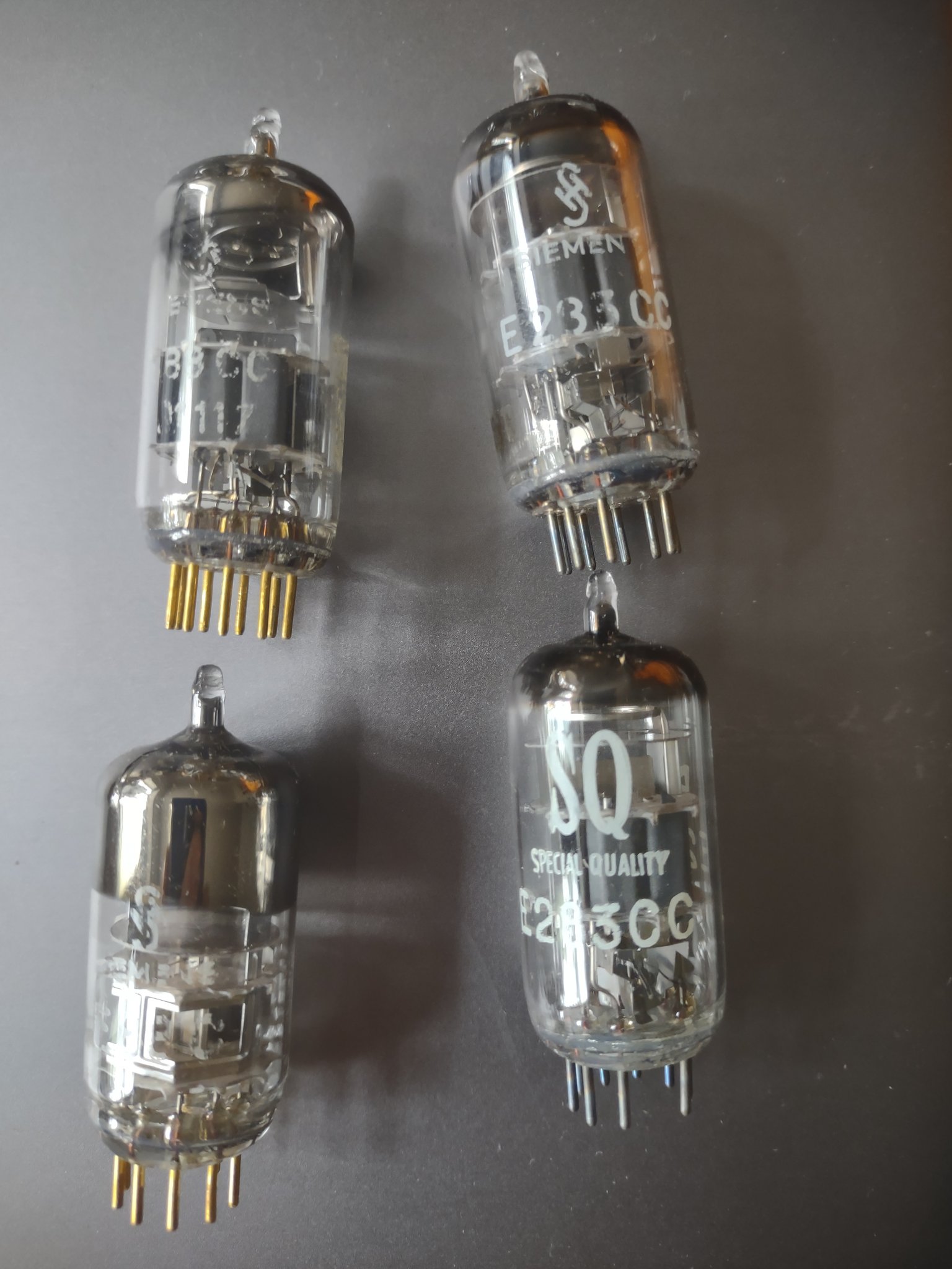

E283CC tubes excluded, pin9 is not shielding, but central heating
