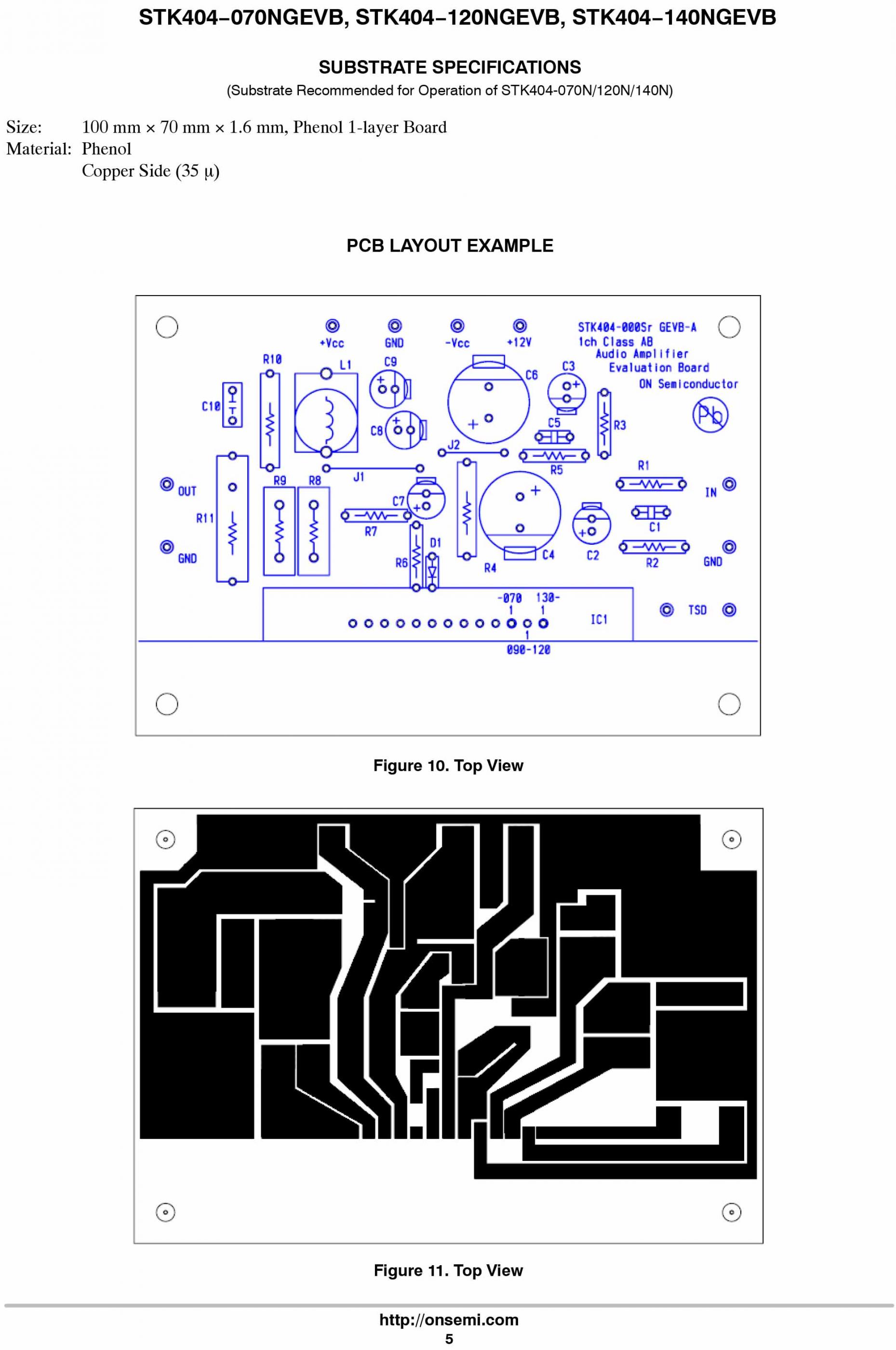

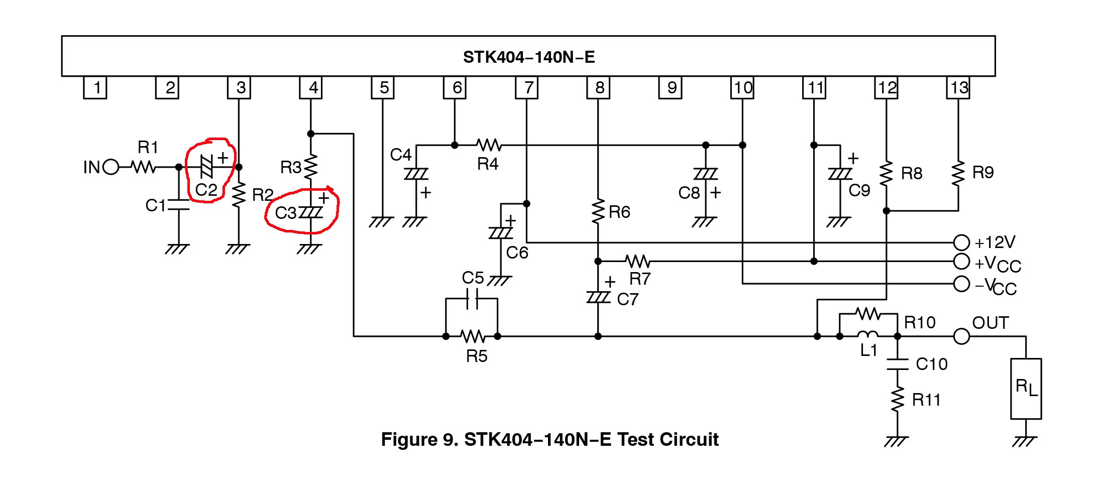

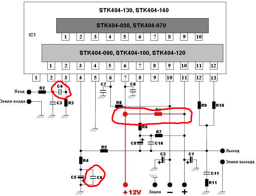

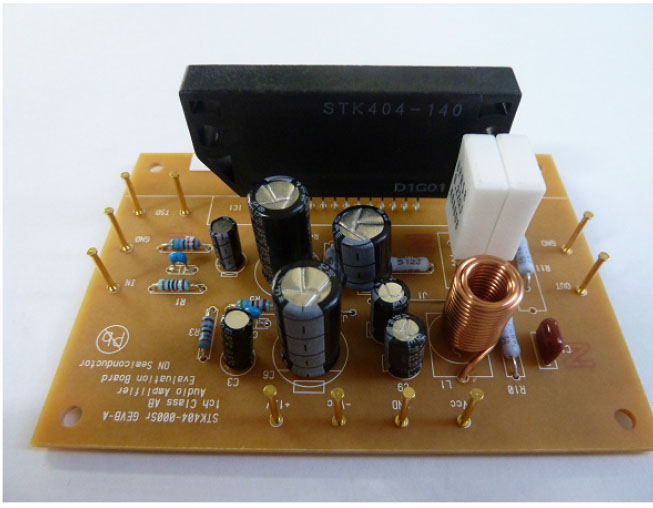

salve a tutti
praticamente non riesco a capire quale sia lo schema che si deve seguire nella costruzione della sceda che la Onsemi vende gia montata.
nello schema A i due condensatori che ho sottolineato sono montati deversamente dallo schema della Sanyo di figura B.
nello schema e nella foto C in un altro modo diverso dagli altri.
il problema consiste nel fatto che in uscita ci sono delle oscillazioni in tutti e tre i modi che ho provato.
a questo punto vi chiedo se la bobina da 2,2 microhenri deve essere avvolta in aria oppure su nucleo, e quale degli schemi sia quello ottimale.
inoltre nel web ho trovato lo schema A6 che ha delle differenze non indifferenti, questo schema é valido oppure no?????
la massa del segnale deve essere disaccoppiata oppure no, se si con che valore ed anche in che punto?
inoltre una cosa che mi piacerebbe sapere è il motivo per cui usano un elettrolitico polarizzato nel percorso del segnale in entrata
grazie a tutti coloro che mi aiuteranno.
Guido
