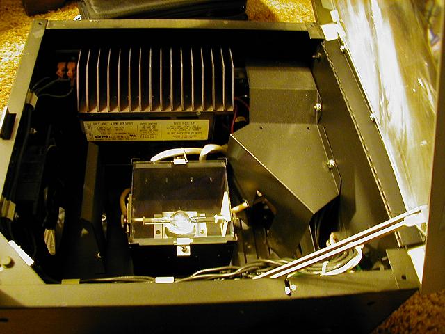

here r pictures of the inside
http://home.no/perrat/DSC00015.JPG
http://home.no/perrat/DSC00016.JPG
http://home.no/perrat/DSC00017.JPG
http://home.no/perrat/DSC00018.JPG
