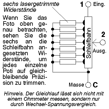

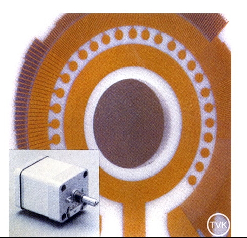

Here i have some information about the TKD potmeters and the inner structure. It is conuctive plastic with laser trimmed resistors around it. That is the way they hold such tight tolerances.
I also send picktures of their top model. It is a stepped attenuator.

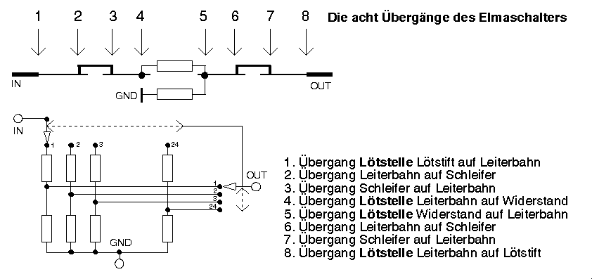

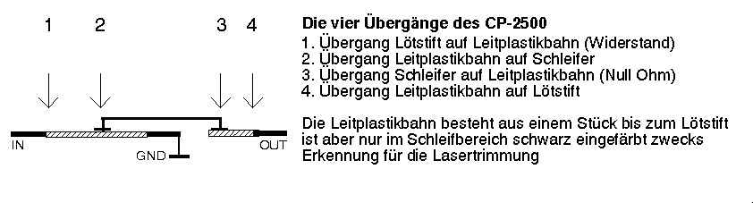

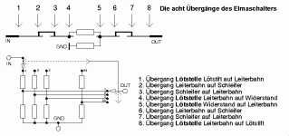

The third picture in post 3802 shows the inner structure of an Elna attenuator, so it is not the inner workings of the TKD attenuator. Here is what they say about their attenuator Nachdem die Leitplastikpotiserie 2CP2500 lange Zeit klanglich fast jedem Stufenpoti überlegen war, ließ es den Entwickler von TKD keine Ruhe, bis er das Meisterwerk eines Schalters geschaffen hat, das jetzt in Bezug auf Klang und Präzision die unangefochtene Spitze im TKD-Programm darstellt.
Jeder Anschluss-Pin für einen Widerstand bildet zusammen mit der Schleiffläche ein einziges übergangsloses Werkstück aus Reinsilber. In Verbindung mit dem Präzisionsrastwerk aus edler Mechanik ist ein handwerkliches Meisterstück entstanden, das an die Grenzen der Physik reicht. Allein dadurch lässt sich schon erahnen, dass hier der klangliche Overkil zu erwarten ist.
Durch drei separate Frontplatten-Befestigungsbolzen wird eine hohe Stabilität erreicht, wodurch die Achse entlastet wird und der gesamte Aufbau frei von Verwindung bleibt.
Das HF-dichte Gehäuse rundet die Ruhe und Harmonie der akustischen Wahrnehmung auf perfekte Weise ab.
here the rest

Joachim, thanks for the input. The big TKD is was we used for the CTC Blowtorch Preamp. They sound great, but are expensive, discrete, and clunky.
The second TKD is the cheaper model with motor. We evaluated it and even put it in the original Parasound JC-2 line preamp using a quad section. In any case, not the proper pot for my needs.
