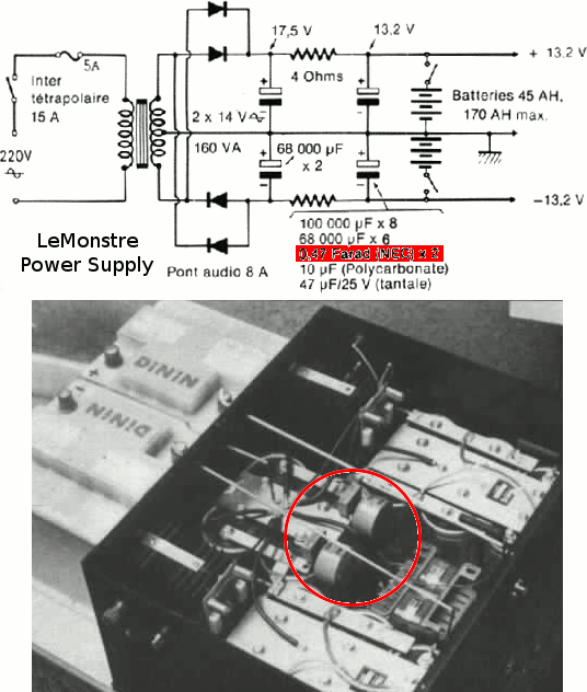

L'Audiophile n°29, septembre 1983 Super capacitors in French of course

Thanks, pour la premiere fois, j'ai tout compris 🙂L'Audiophile n°29, septembre 1983 Super capacitors in French of course
