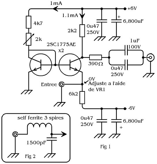

Looks a little different from the one in my old l'Audiophile Catalogue
Taken from my catalogue:

Le jeu de composants de la version 1 est conforme a la description parue dans le n<SUP>o</SUP> 17 de <I>L'Audiophile</I> (figure 1)
Les piles ont ete remplacees par des batteries 6 V 1 AH, qui, outre le fait de resoudre le probleme de la longevity des piles (en moyenne 100 heures), permettent une amelioration subjective tres imnportante (tenue dans le grave, definition, dynamique, recul du bruit, etc.).
Dans certains cas, vu les performances en matiere de bande passante, il est necessaire d'inserer en serie avec l'entree un filtre anti-radio (fig, 2) pour supprimer la reception (captee en generale par les cables platine/pre-preamplificateur).
Le circuit imprime fourni dans le jeu de composants est le meme pour les trois versions, L'implantation des composants est donnee sur la figure 3, Dans ce pre-preamplificateur, il est necessaire d'annuler la derive continue qui apparait a l'entree de la cellule, Pour cela, brancher entre l'entree et la masse un controleur sur l'echelle la plus basse (100 mV) et, a l'aide du trimmer, amener l'aiguille a zero (la cellule ne doit pas etre branchee), La resistance de 3k16<FONT FACE="Symbol">W</FONT> permet d'equilibrer la consommation des parties positives et negatives des batteries.
Dans cette version, I'utilisation des transistors 2SC1775AE ne permet pas d'employer des cellules dont l'impedance de harge est inferieure a 20<FONT FACE="Symbol">W</FONT> (remontee de bruit de fond, chute dans l'aigu, perte de gain), Cette version est donc reservee uniquement a une utilisation avec la DL103 Denon, avec laquelle les resultats sont tout simplement splendides,
<U>VERSION 2</U>
Cette version utilise le meme schema de principe que la version precedente, Toutefois, les transistors utilises sont differents, de meme que le branchement de l'alimentation, Pour une utilisation plus universelle du pre-preamplificateur, nous avons ete amenes a rechercher une autre paire de transistors qui, en matiere de charge de cellule, permet de descendre plus bas,
Le transistor 2SB737R, d'origine japonaise, permet d'obtenir par rapport a l'autre version des caracteristiques de charge (RBB' = 2<FONT FACE="Symbol">W</FONT>) qui rendent ce pre-preamplificateur utilisable avec TOUTES LES CELLULES DU MARCHE dont l'impedance est comprise entre 1<FONT FACE="Symbol">W</FONT> et 40<FONT FACE="Symbol">W</FONT>
De plus, le rapport S/B est ameliore de 6dB, ce qui est enorme, Le haut medium et l'aigu sont encore plus transparents et plus doux,
Le 2SC1775 est un NPN et le 2SB737R un PNP; ces deux transistors ont le meme brochage, Le remplacement sur le circuit imprime oblige a inverser le sens du branchement de l'alimentation par rapport a la version 1: le {+) devient le (-) et le (-) devient le (+), Le trimmer de reglage passe a 3k<FONT FACE="Symbol">W</FONT> et la resistance d'equilibrage de consommation a 6k2<FONT FACE="Symbol">W</FONT>
Ne pas oublier de changer aussi le sens du brancheuent des condensateurs chimiques de 6800uF 10V, Il est bien sur possible d'utiliser les nouveaux transistors dans la version 1,

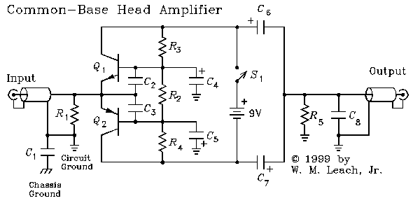

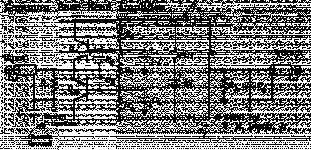

Common Base Head Amplifiers
Nelson,
Marshall Leach designed a common base headamp and published in Audio Magazine years ago.
http://users.ece.gatech.edu/~mleach/headamp/
PS Audio also used a common base headamp in their preamp, this also going back a few years. (In their case they converted the first transistor of the differential in the phono stage to a common base amp).
Jam

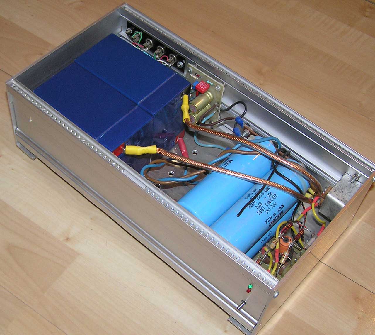

My Hiraga MC preamplifier
Firstly i built a very successful MM preamp. I modified the Audionote M7-M10 schematics. Now, it use 4*6072+2*6N30P-DR. Sounding incredible natural, sweet and detailed. Then i decided to built a Hiraga MC pre with 8 pins IC sockets on main board. I prepared (soldered) 2SA1038 and BC560 transistor pairs on seperate 8 pins sockets. Now, i can easily insert any of them in the sockets located on the board and compare the sound. Before this off course i am making adjustments with trimpots to ensure ''0'' Volt at the enter of the preamp. I can say that; this preamp and DENON 103R is sounding excellent with both transistors. But, my favorite is 2SA1038 🙂 -Thanks syl- I used 500.000uf capaciy for each channel. Electrolytic caps are 6800uf Elna Cerafine, cables are teflon coated silver. I will install a power switch and a socket for charging the batteries.
Noyan

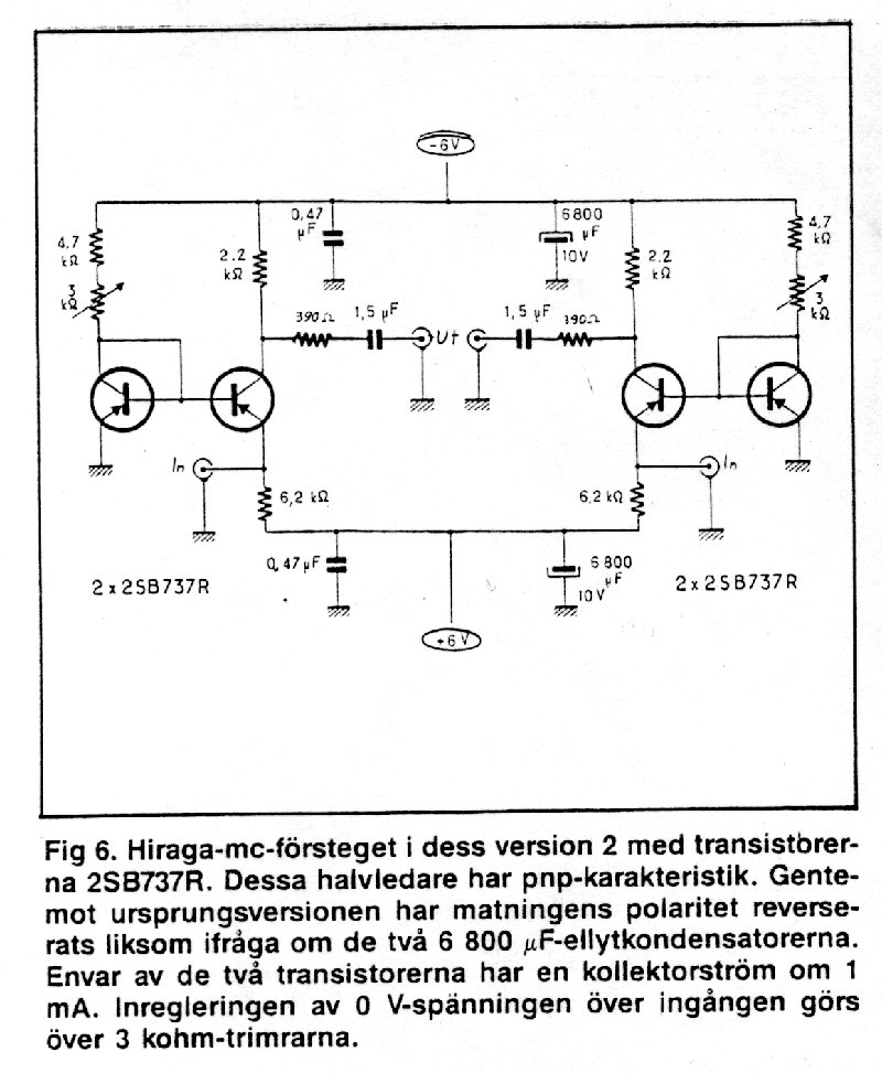

The project was from a reprint in a Swedish magazine in the '80s.

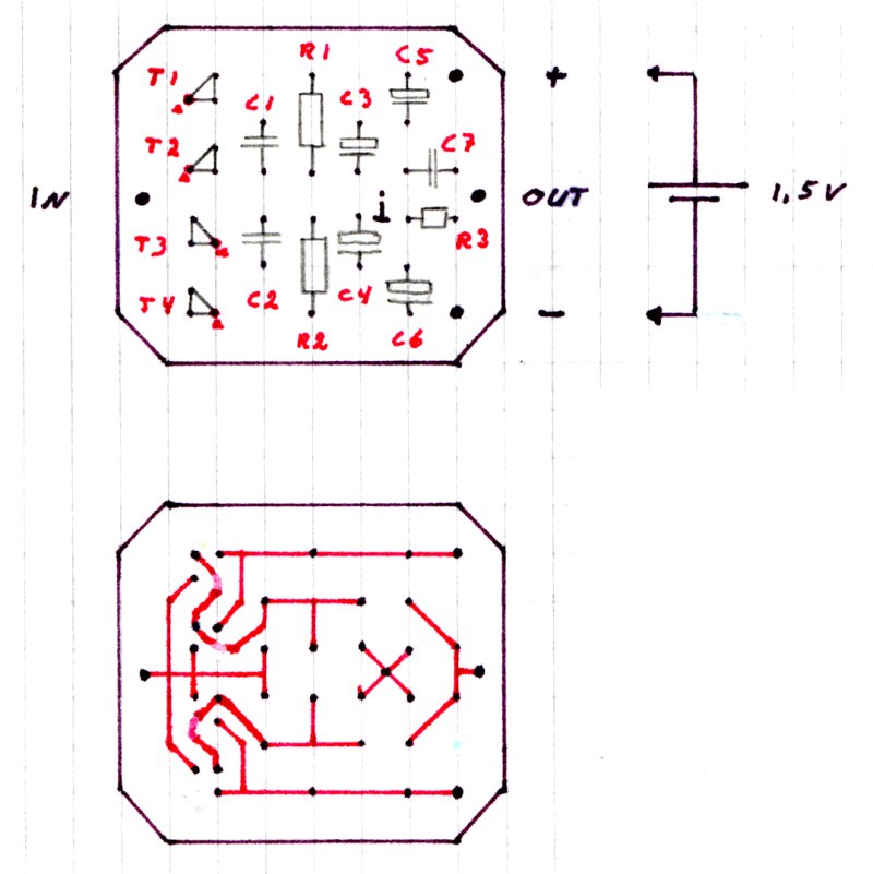

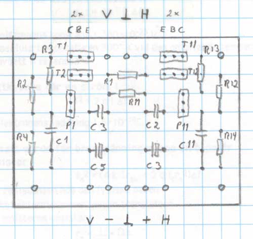

Schematic, box and PCB
