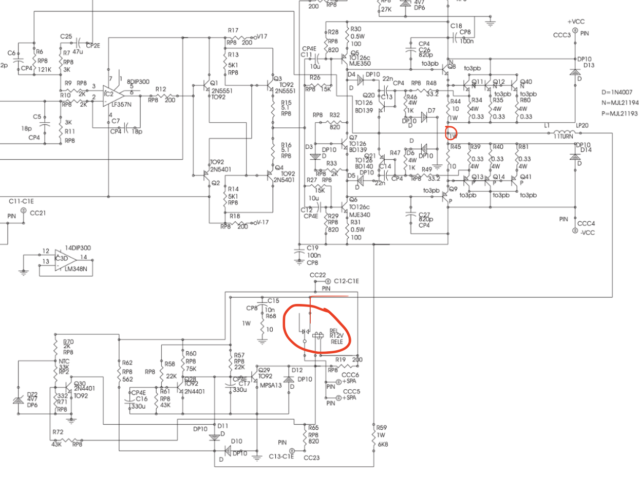

Xin chào, hiện tại tôi đang bảo dưỡng một bộ khuếch đại PA, KCS PS-900 (bên trong là DAS P-900, chỉ đổi tên bên ngoài).
CHỈNH SỬA sau khi chạy một số thử nghiệm:

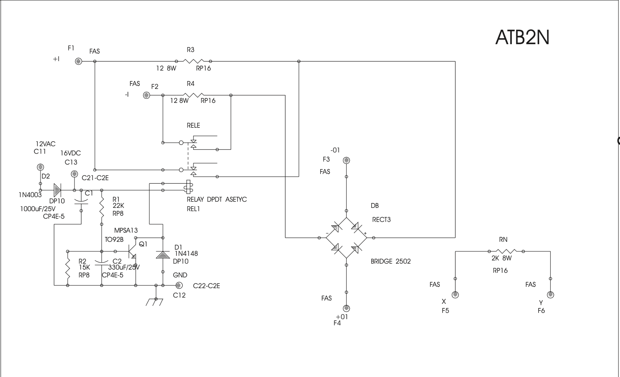

Rơ le không kêu. Có một rơ le ở bộ nguồn và một rơ le cho mỗi kênh.
Khi thử bật PSU, có một chuyển động nhỏ nhưng không đủ để đóng tiếp điểm.
Những cái ở đầu ra không có chuyển động nào cả
Nếu tôi ngắt kết nối PT (khoảng 100V AC) khỏi bộ chỉnh lưu/bảng rơle thì tất cả rơle đều hoạt động.
Nếu tôi để nó kết nối và đóng thủ công các rơle đầu ra thì chúng vẫn đóng và tôi có âm thanh... vì vậy tôi không biết mình phải tìm kiếm điều gì.
Ngoài ra còn có tiếng ù ở đầu ra khi rơ le đóng lại nhưng tôi nghĩ điều đó không liên quan lắm vào lúc này.
Tôi đã thay thế các bóng bán dẫn và bộ điện phân của bo mạch khuếch đại trên một bo mạch vì nó rẻ, tôi cũng đã kiểm tra các bóng bán dẫn công suất để chắc chắn. Phía amp sẽ ổn. Và vì đây là vấn đề mà cả hai kênh đều quan tâm nên chắc chắn có điều gì đó xảy ra ở phía trên.

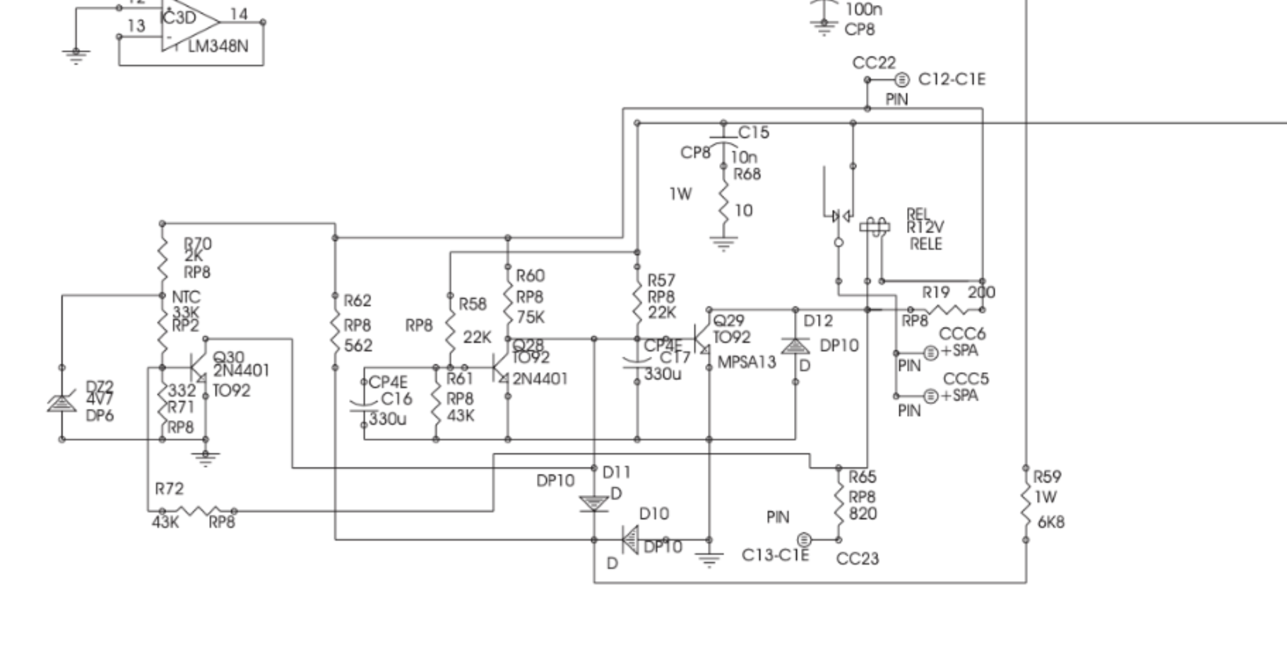

Have you measured the voltage at the points I marked number 1 and number 2 of the circuit?
- point 1 needs to have a voltage = 0 V relative to GND,
- when point 1 = 0 V, point 2 must be greater than 0.6 V for the relay to close.
Please check that carefully.

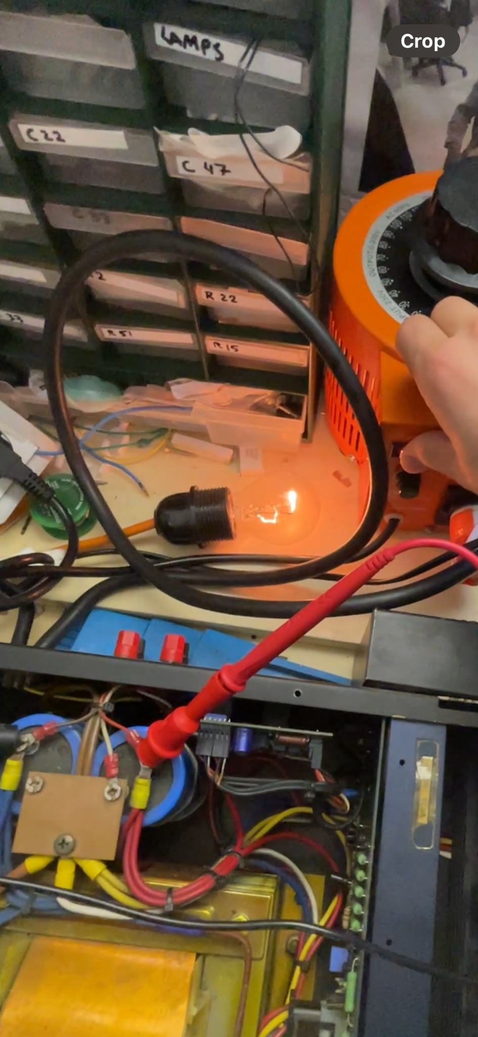

Yes, I guess it’s not the smartest solution to limit current before it goes into it’s own limiting circuit but after replacing the capacitors and transistors in the relay circuit the bulb glows even brighter than before, on top of that the audio channels are disconnected from the +/-60v power and should only be getting 12v so i don’t understand why it draws so much current.
If i connect it straight into mains what’s the worst that happens without a limiter? I just blow the fuse right?
well if the audio channels are disconnected how are you emulating or recreating the signal conditions to operate the relay circuit?
it is strange that the current draw has increased...i was going to suggest an incremental increase in your limit to see if that changed conditions or operation but now that seems ill advised.

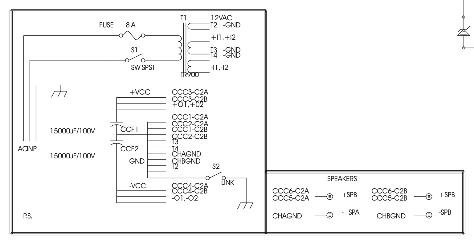

The point is that there is one relay after the rectifier and then one on each output. When i tried completely unplugging the rectifier, leaving only the 12V connected all 3 of them flicked on. So after changing these components I wanted to see if by only powering the rectifier the soft start would switch after a few seconds but it doesn’t. Do you think it needs the audio channels to be attached in order for any of them to work?
