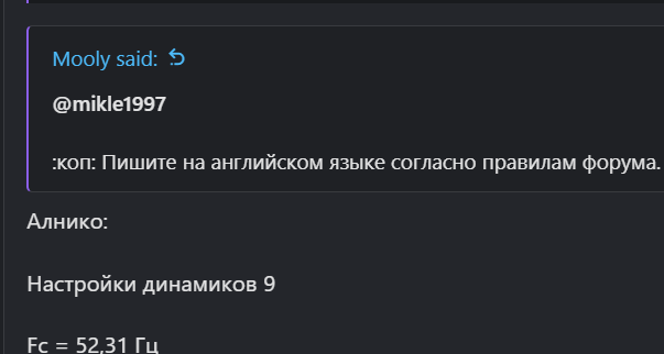

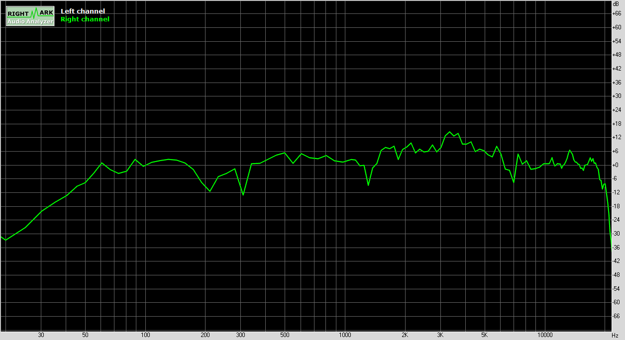

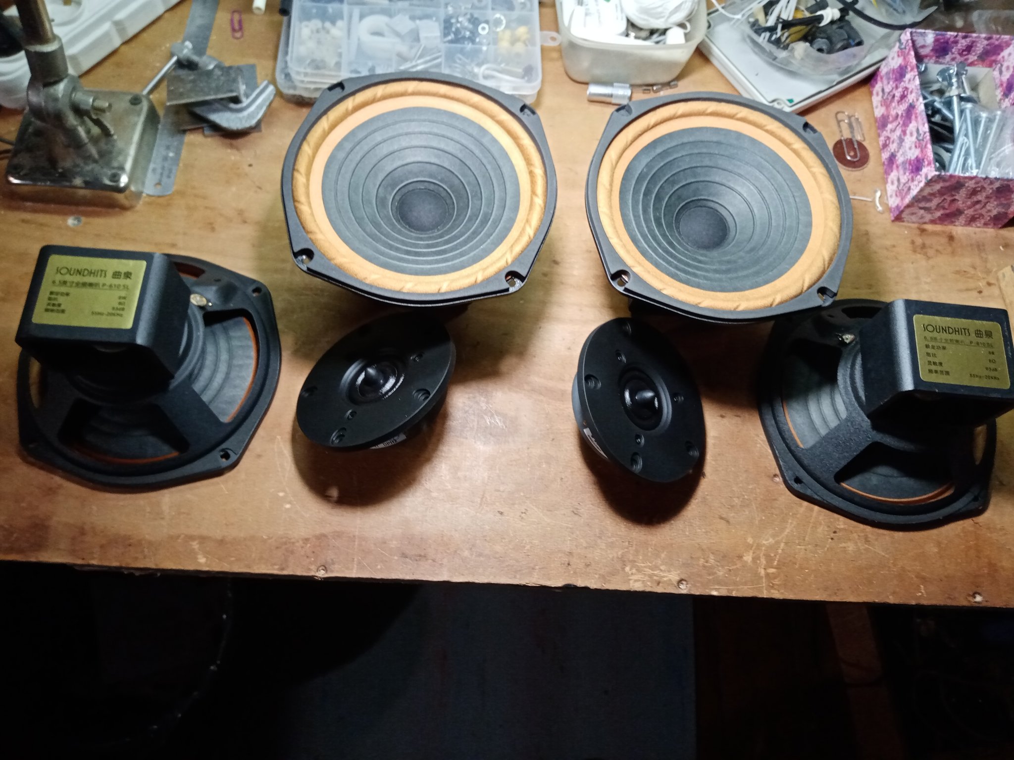

Алнико:
Параметры громкоговорителя 9
Fс = 52,31 Гц
Qт = 0,62
Qэс = 0,67
Qмс = 7,54
Vas=44,756 л
