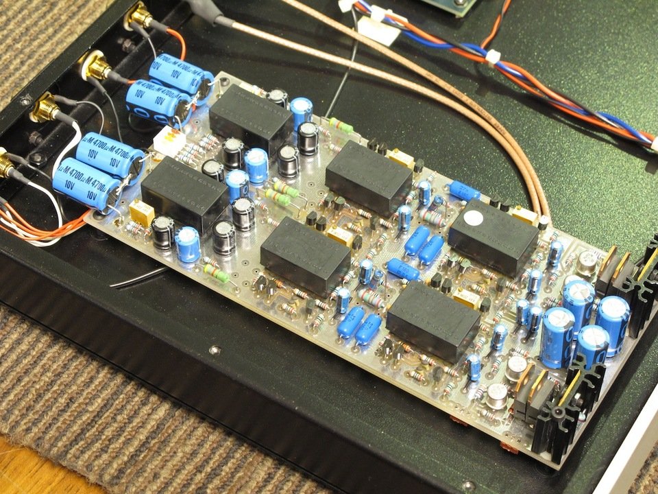

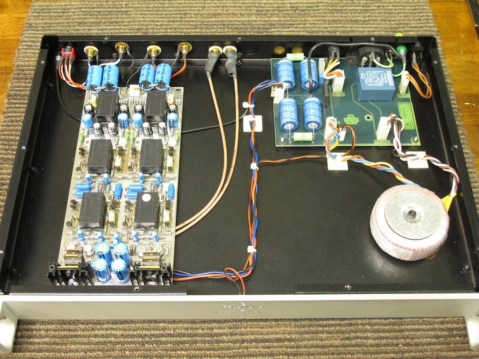

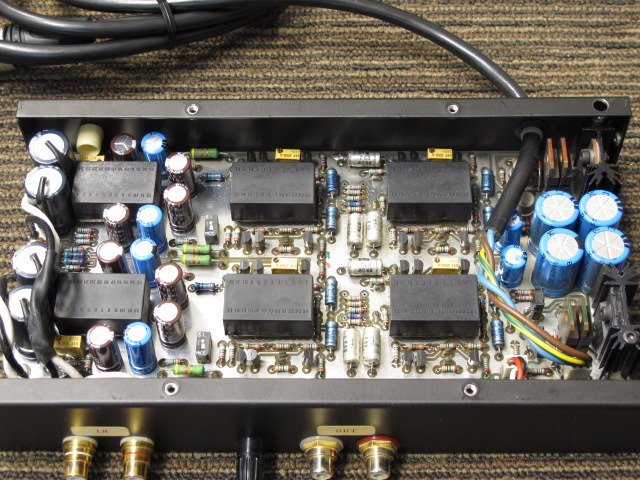

Goldmund A1 module for PH-01
コメントありがとうございます。
ご指摘の通り、PH-7にはPH-01が含まれているようです。
(添付画像はお世話になっているHi-Fi Doからお借りしました。彼らのお店に感謝の気持ちを伝えたいです。
また、PH-7についても少し調べてみます。
ご助言ありがとうございます。

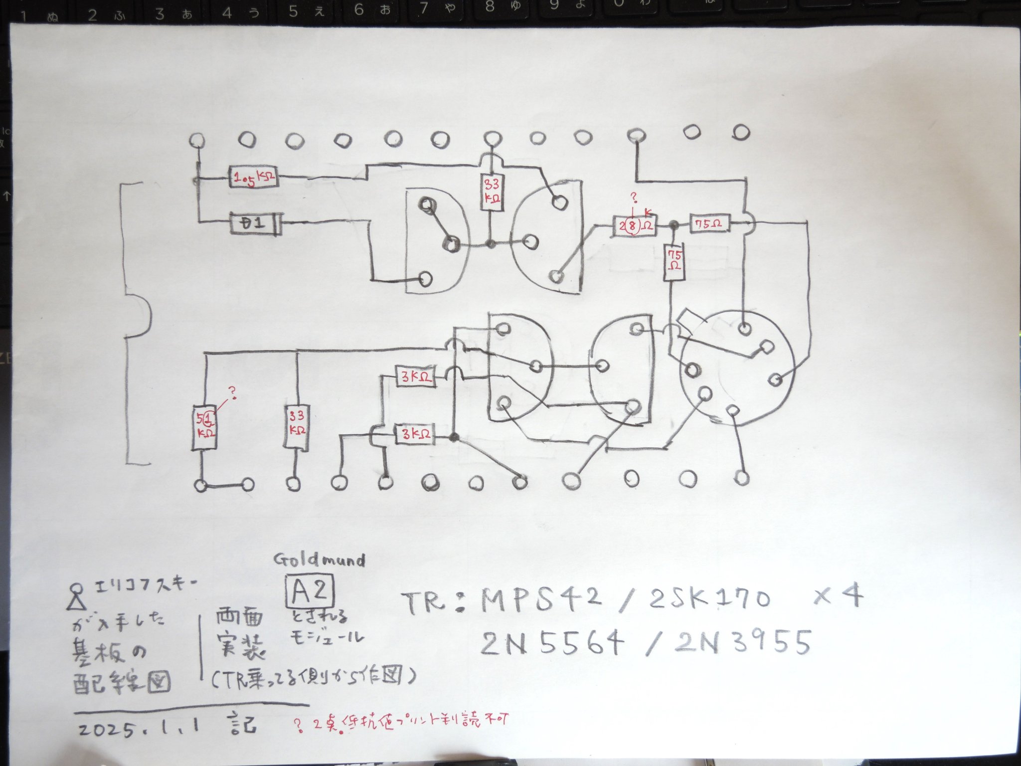

I'm reluctant to reveal that I'm a moderate beginner, but here I will post the wiring diagram created from the image of the A2 board that Mr. Erikovsky obtained and completed.
Two of the resistance values written in red are unclear.
