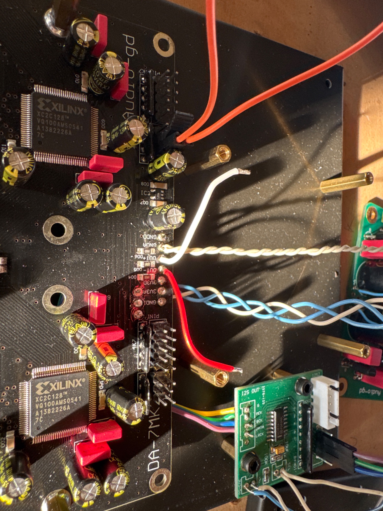

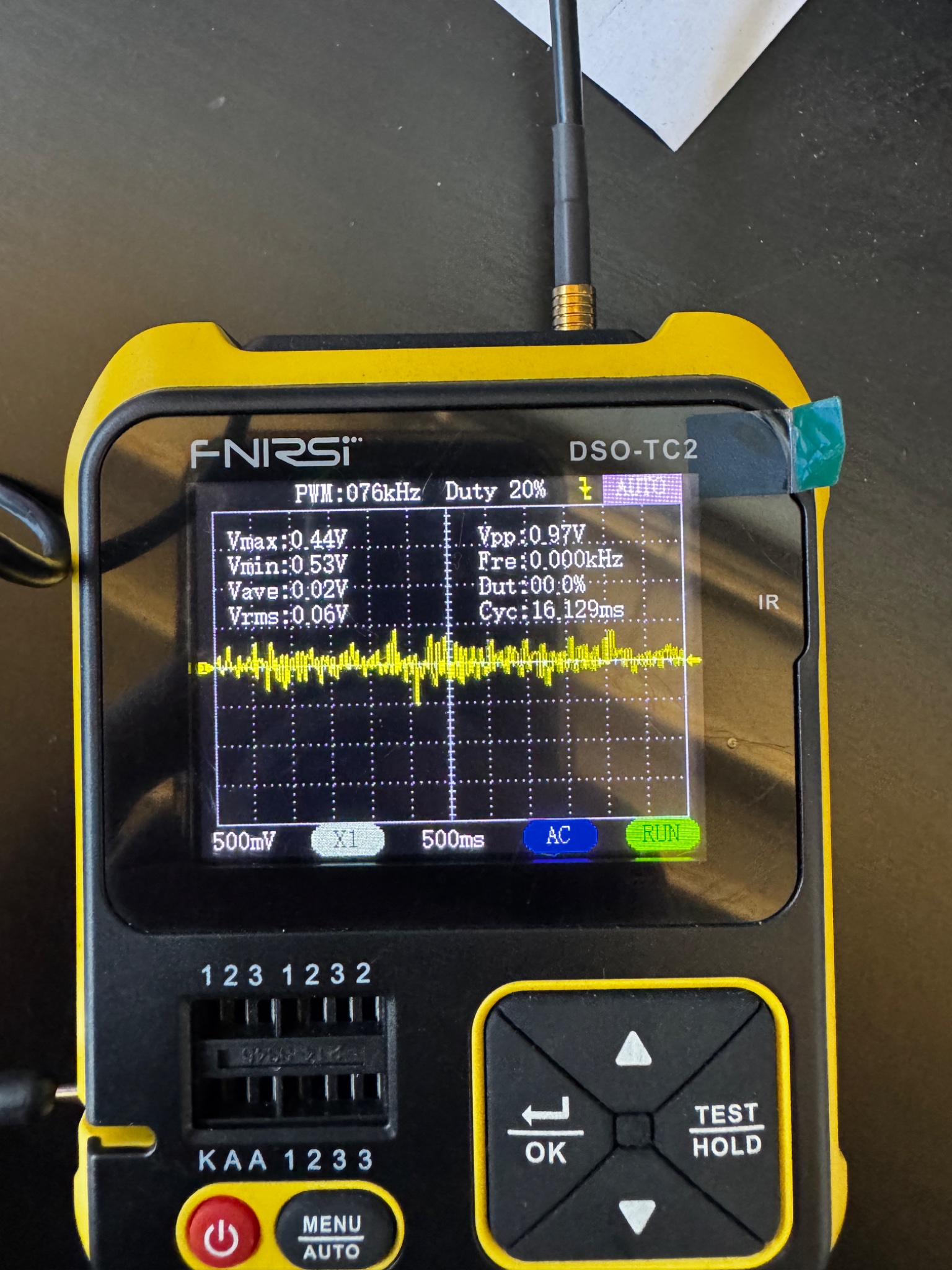

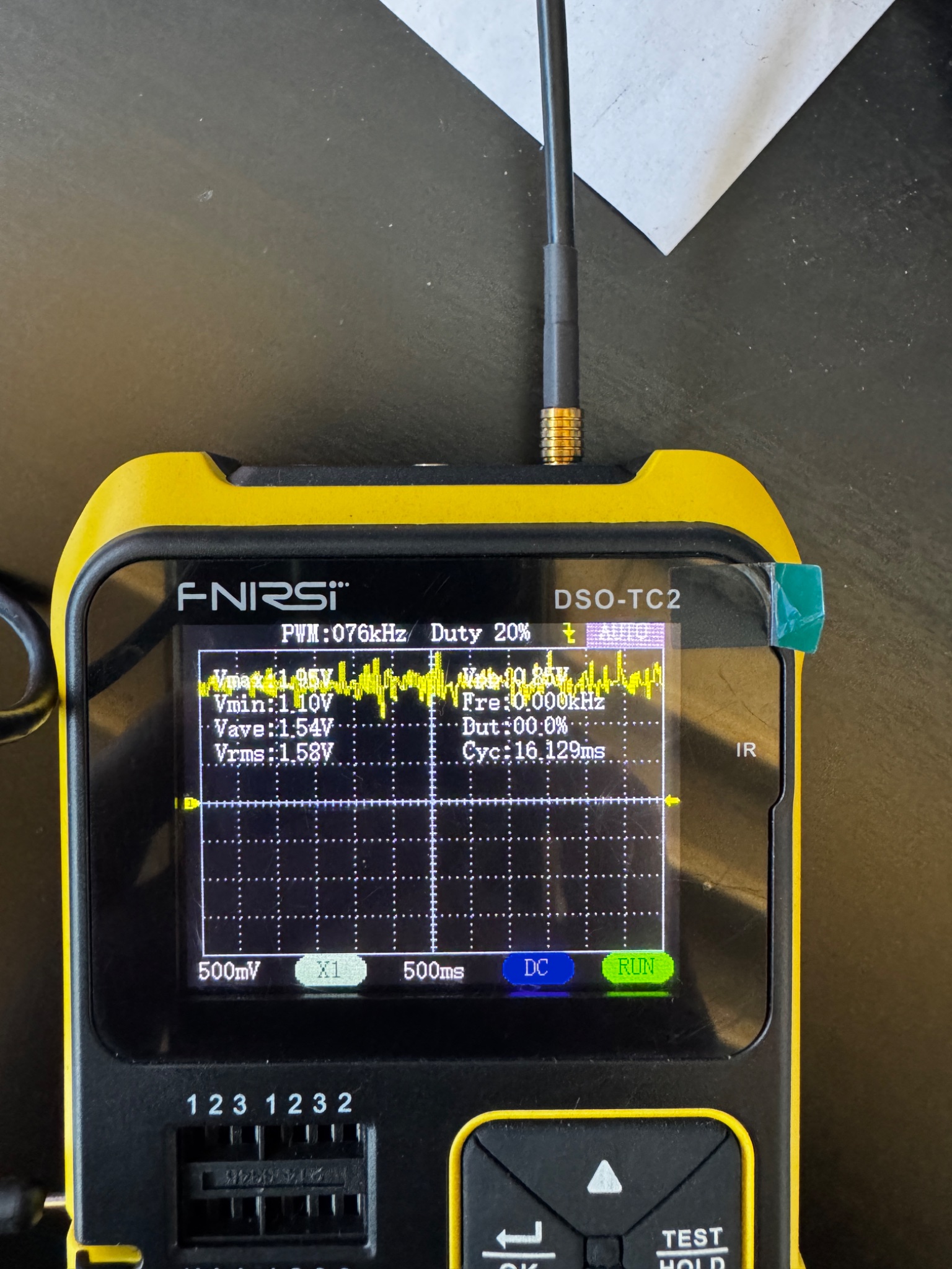

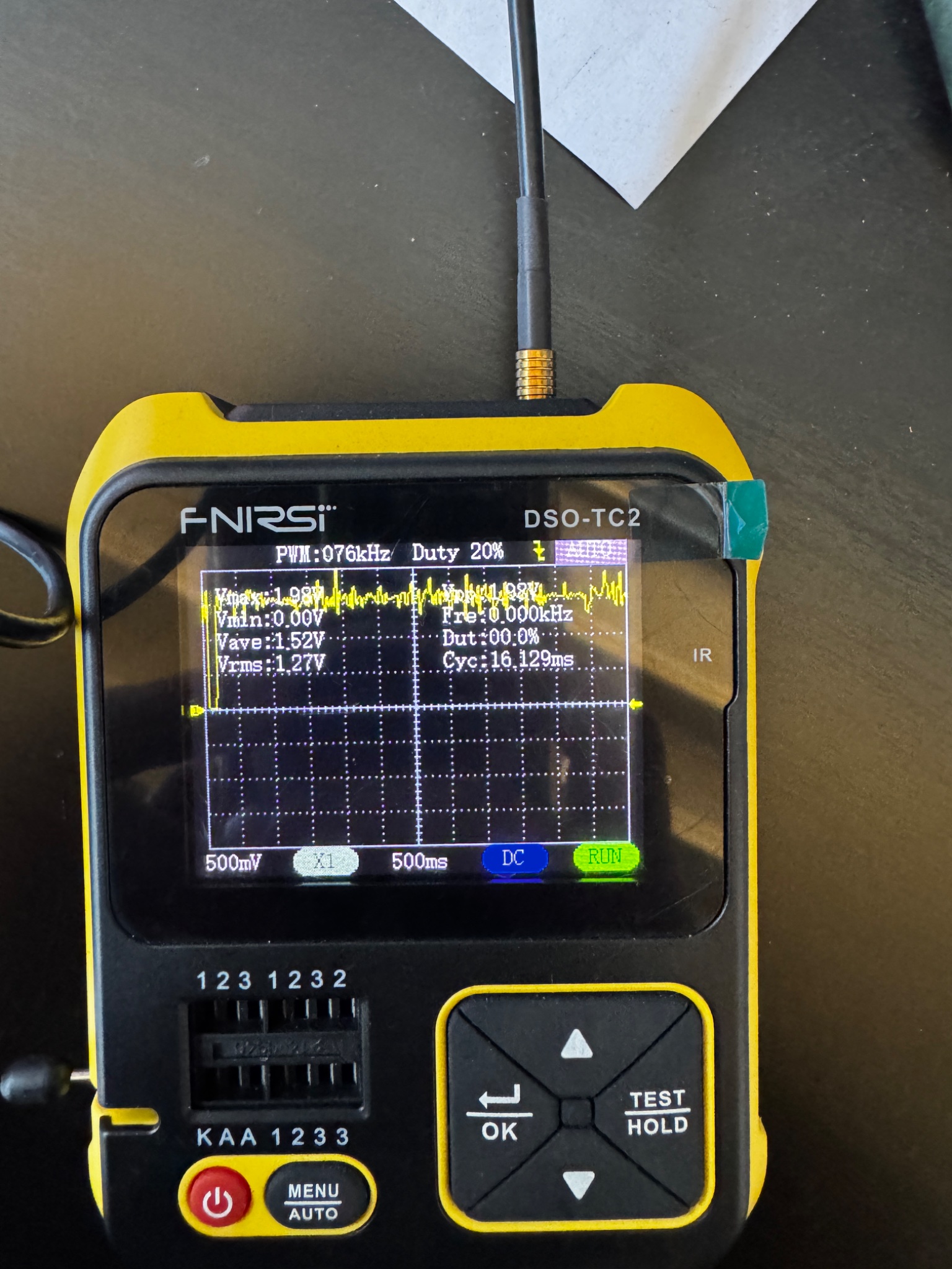

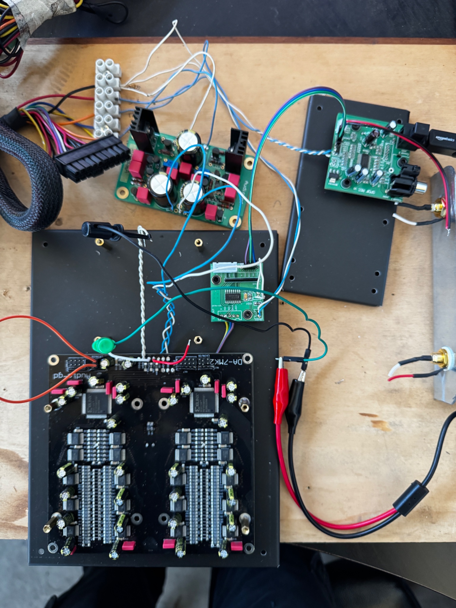

Good morning everyone, I disconnected the part of the circuit I built, connected the recommended power supply, and tested the output directly from the DAC. Here are the results.
The first two photos show the oscilloscope on the non-inverted Out- channel in AC and DC, and the second two on the other channel, also in AC and DC. The last photo shows how I connected the components.
How should I proceed now?
Thank you again for the help you are giving me.

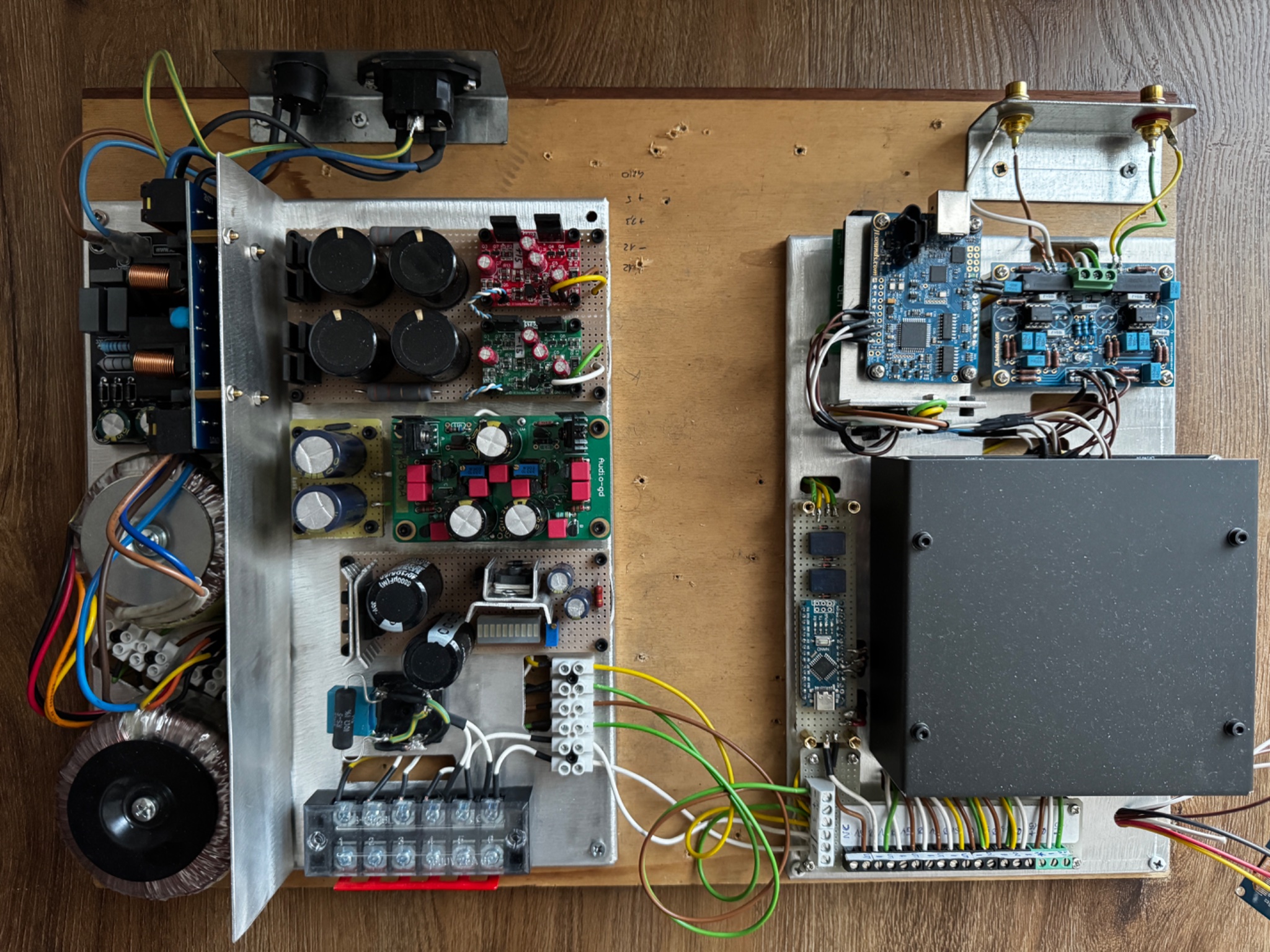

Buongiorno Gianluca,
Fortunatamente sono riuscito a risolvere i problemi e devo dire che con due schede da7 il suono è davvero di alto livello! Sono molto molto soddisfatto!
Ora devo solo creare un contenitore all’altezza.
Avrei voluto evitarla, ma non ne ho le competenze tecniche. Tutti i sistemi per unire segnali opposti che ho trovato facevano uso di operazionali. Alla fine ho usato il filtro di ricostruzione di JLSound che avevo già in casa. Se hai altri metodi per consigliarmi sono tutt’orecchi!
Io ho usato una scheda cinese con trasformatori supermermaloy 600 : 10k per intenderci quelli che monta Ian Canada sul suo I/V passivo.
Nel tuo caso, raccogli il doppio segnale bilanciato e lo sbilanci un trasformatore...
Molto più semplice di come hai fatto tu.
