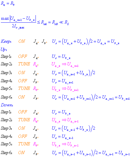

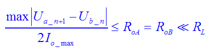

1.Ra is zhe same as Rb for any relay attenuator(8421dB or others).
2.The time for every step must be enough.
Question:
1.Is it practicable?
2.Is it already exists?
The chinese may be more detailed:
(英语太烂,为了不产生误解,只好用中文作详细复述)

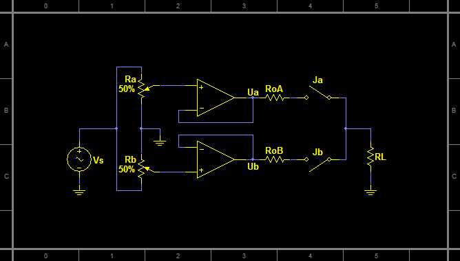

用继电器组成数控级进音量,其好处就不说了,最头疼的是其切换过程中的抖动问题(特别是采用8421级进法)。
针对此,设计如下方案(因加入了缓冲,故称“有源冗余法”):
如图,采用AB两个镜像组,在原来级进音量后各加一级缓冲,切换时,通过Ja,Jb的配合,以达到消除抖动的目的。

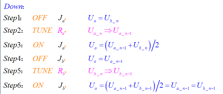

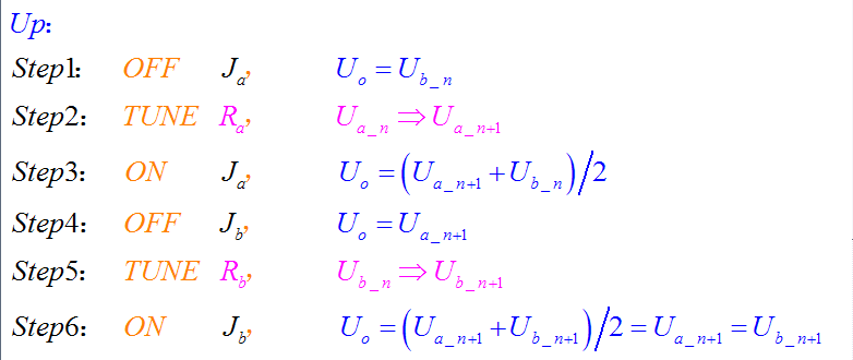

切换过程有些繁琐,每1整步分6小步,但用单片机控制,问题不大;
注意:
1.缓冲级音染要极小;
2.必须留给每个步骤足够的稳定时间;
3.RoA,RoB不能太大,亦不可太小。
因输出有缓冲,此法倒是适合那些音量电位器后置的方案。
曾在国内的论坛上贴过,但无人响应。
也许他们太忙,也许此法太拙,或者此法早已存在(据说,只有神才能创造,人所做的不过只是重复)。望各位前辈高人指点一下!
