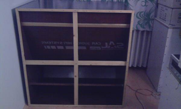

Tölcséres subwoofer: /horn subwoofer/ F=40Hz -re méretezett tölcsér
Tölcsérhossz:/ horn length/ 180 cm
Toroknyílás: /throat/ 700 cm2
Szájnyílás: /mouth/ 10000 cm2
Hangszóró hátsó kamra: /back chamber/ 60 Liter
Nyomókamra: /pressure chamber/ 10 Liter
össz belso urtartalom: /box total/ 700 Liter
