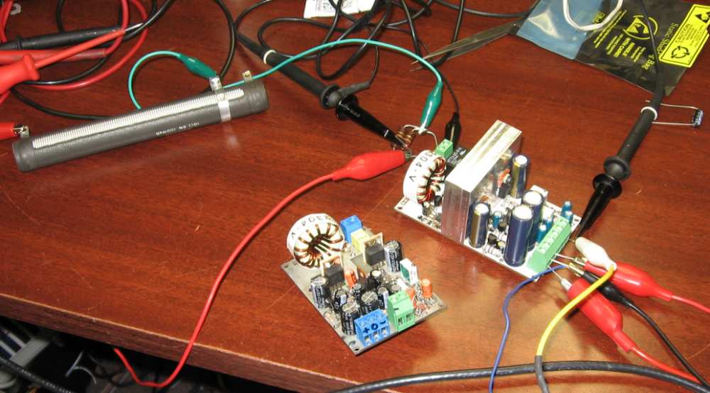

so far so good...
I fully assembled 2 boards and put them under test...
man these amp sounds soo good !!
Only one problem: the output inductor get soooo hot
yeah, the heat sink is cold, all the rest of the amp barely gets warm even at full power, but the coil, maaannnnnn !!!!
is there a problem, or something that i could do the lower the temp of this coil??
idle curent is very low, sw freq is stable at 400khz.

Change your filter! At least 47uH with 0.47uF 250V MKT serie should be used...Where are you in Québec? Your filter don't cut as much as you need the carrier....

for the filter, and for most of the circuit, i cut/pasted what IR did.
18uh + 0,47uf and 10ohm/0.22uf.
I am in sherbrooke.
Pat
I am in sherbrooke.

C'est trops peu 18uh pour shunter une onde carré de 80V p-p...Augment le Q de ton filtre pour avoir une inductance plus grande donc une plus grande resistance a haute frequence, moins de courrant circulant dans ton inductance, moins de perte....Travails-tu présentement? Nous recherchons quelqu'un qui a une expérience avec la class d...

Salut Fredos !!
merci pour les suggestions.
Comme je disais, je ne me suis pas cassé la tête avec le design, j'ai fait un copy/paste, et j'ai ensuite changé ce qui ne me plaisait pas. IR vend leur demo board avec ces valeurs là.
Pour le reste, je suis en train de mettre ma touche.
J'avais simulé certaines parties du circuit et effectivement, le courant dans la bobine est dans les alentours de 800ma !!!!
J'ai commandé quelques autre bobines dans l'ordre des 22uh à 57uh. Je vais faire des test.
Je crois que IR a mis une 18uh pour accomoder une réponse en fréquence flat avec différentes inpédences...
