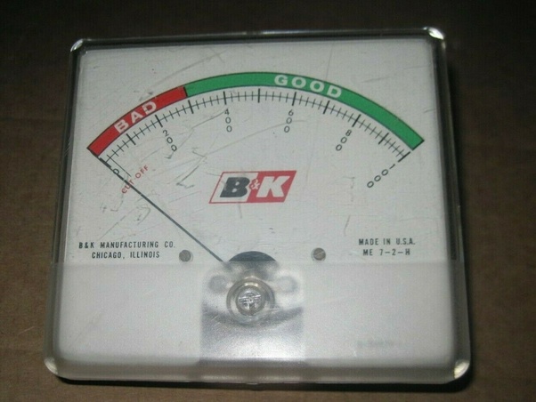

Why do vacuum tube testers often falsely indicate a tube is 'good' as often as they do? Why hasn't someone invented a better tube tester? - Quora
" 1. La mayoría de los probadores de tubos de vacío no prueban el tubo con precisión en condiciones de trabajo.
La mayoría de los probadores de tubos que existen son probadores de emisiones de producción económica que no prueban con precisión el tubo en las mismas condiciones de trabajo que experimentan en el circuito. De hecho, ni siquiera prueban la medida más básica de la funcionalidad de un tubo: la conductancia mutua.
Estaban destinados a proporcionar pruebas rápidas de “Pasa / No Pasa” para las personas que realizan reparaciones y los aficionados. Simplemente prueban si las emisiones del cátodo cuando se aplica una pequeña cantidad de voltaje.
Cuando un probador de emisiones prueba un tubo, los resultados deben venir con una advertencia: "Hasta donde nuestra prueba limitada es capaz de revelar" .
Por lo general, puede saber si un probador de tubos es de uso limitado si el medidor que indica los resultados de la prueba no tiene unidades de conductancia mutua (µmhos o micromhos), sino que tiene un medidor que simplemente va de "malo" a "bueno" que parece esto: "

You can assume the tester sees good when the tube is bad, But it is also quite possible the tube is making good contact in the socket of the tester, but not in the amp. A different tube into the amp might touch slightly different surfaces within th socket.
Tube testers are not good at telling you a tube is GOOD, they are good at telling you a tube is BAD.
If you want to learn something, put the bad tube back in the amp and find out HOW it is misbehaving. Is there zero ccurrent through it? Is one side not heating?

The Philco is probably an emission tester that checks for electrons boiling off the heater/cathode, essentially cathode/anode resistance. It doesn't check for gain etc. It may have a leakage/short test. The more premium/exotic testers check for gain.

As said, an emission tester will "OK" a resistor or a ripe banana (if you can fake the pinout). The Philco 9100 would actually test a tube for gain, but real testers cost more and have never sold well.

There're 3 categories of tube testers according to their theory of operation:
  1. "Emission":
    Cook the cathode and see if any electron come out of it. These may kill your tubes.
  2. "Dynamic" or "Transconductance"
    In the US, the Hickok brand was popular even though they used a most barbarous method: apply arbitrary AC to the grid and the plate, and show what they think is the Gm thanks to a big fudge factor. These may also be hazardous to your tubes. I own a Weston 981 and a Precise 111, but I wouldn't recommend them.
  3. "Laboratory"
    The only good answer: basically 2-3 variable DC voltage sources so you can set the parameters by the (data) book. Problem is, they're well into the K$ region, unless you DIY. I own a Metrix U61B.
    Note that there're a number of suspects like the AVO: they're similar, but they use AC instead. Avoid.
