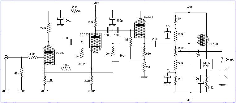

help on hybrid, please
Hello,
Could somebody help me please ?
I intend to build this hybrid amplifier (joined). It is a scaled version of this amplifier :
http://ptsoundlab.com/sechybrid/transitube35wca/transitube35wca.htm
It will deliver 7Watt between 100-20000Hz. (20 to 20000 with 0.5% atenuation at 20Hz)
I have all the tubes but IRF 140 mosfets, not IRF 150.
The diferrence between them (from Farnell catalogue) :
IRF 150 : TRANSISTOR MOSFET; Conforme RoHS:NON; Transistor type:MOSFET; Polarité transistor:Canal N; Tension Vds maxi:100V; Courant, Id cont.:40A; Courant, Idm impul.:160A; Power, Pd:150W; Résistance, Rds on:0.055Ohm;
IRF 140 : TRANSISTOR MOSFET; Conforme RoHS:NON; Transistor type:MOSFET; Polarité transistor:Canal N; Tension Vds maxi:100V; Courant, Id cont.:27A; Courant, Idm impul.:108A; Power, Pd:125W; Résistance, Rds on:0.085Ohm;
My questions are :
1. can I use IRF 140 without any other modification ? (i never worked with mosfets)
2. What can I do to have a better bandwith ?
Many thanks,
André

avec des IRF540 et un TIP142 pour le generateur de courant ca pourait etre bon aussi
par contre y instaler un 140 ... je ne sais pas il faut aussi verifier à quel courant de repos on obtien une stabilité thermique
ccs with lm317 ?? i have doubt about high frequency
a discrete ccs is far better in high frequency
you need low zout tube driver read this

merci!
remplacer IRF 150 par IRF 540. Il est moins cher. C'est bon<. Mais je peut garder la source cc avec LM 317?
Est que tu peut me repondre qque chose sur la bande passante aussi?

a mon avis ?? la limite de 20000hz es du a ton
lm 317 comme source de courant
moi je monte a 100000 150000hz (ccs dynamique avec feedback)
et pavel macura monte a 250000hz (ccs statique mais moins stable)
http://sound.westhost.com/project83.htm
