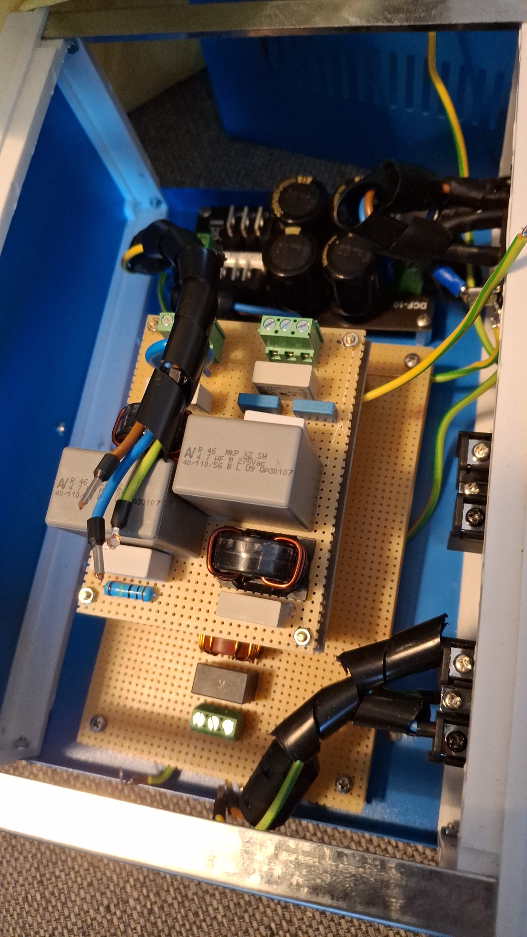

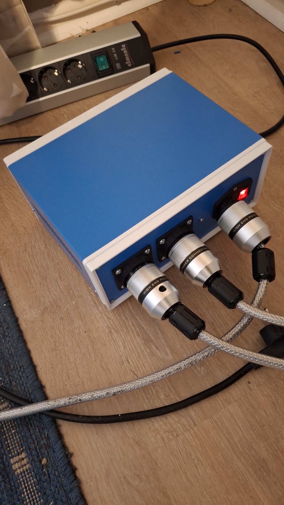

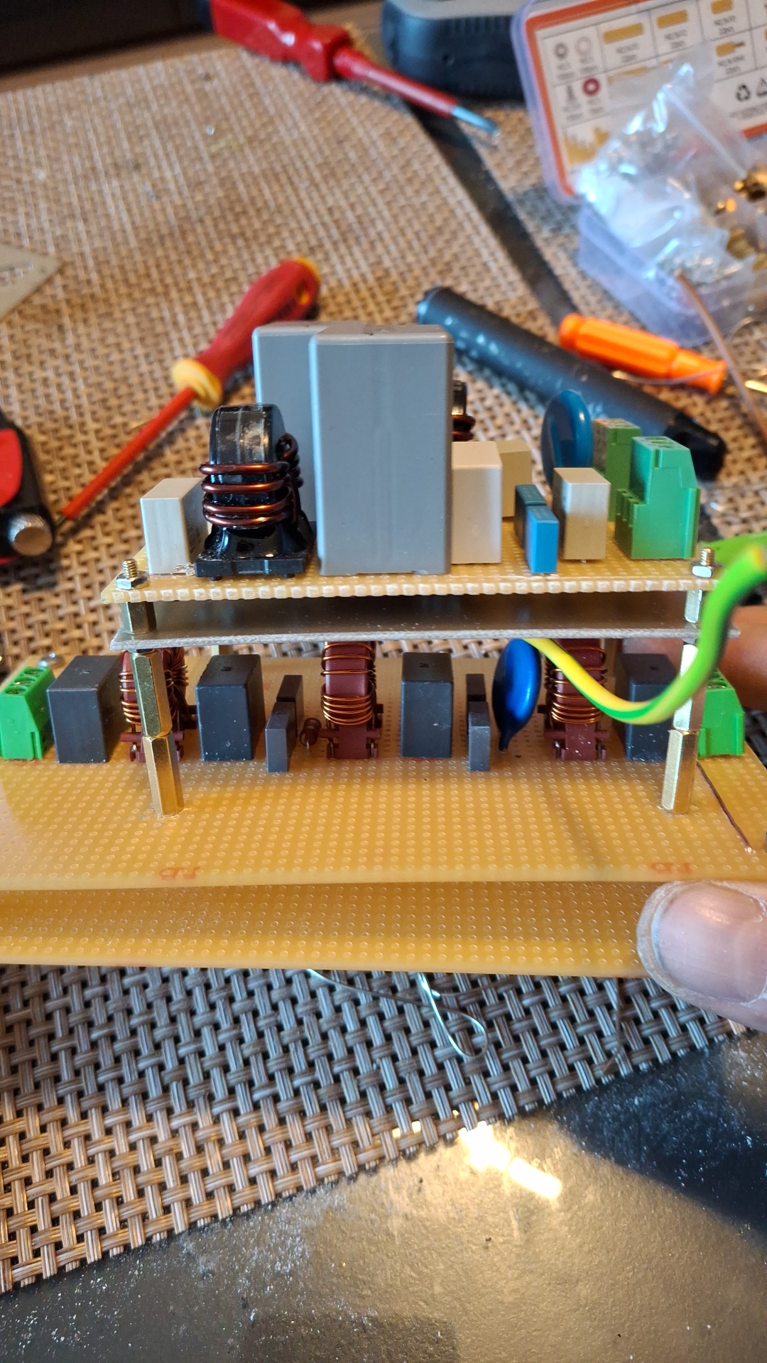

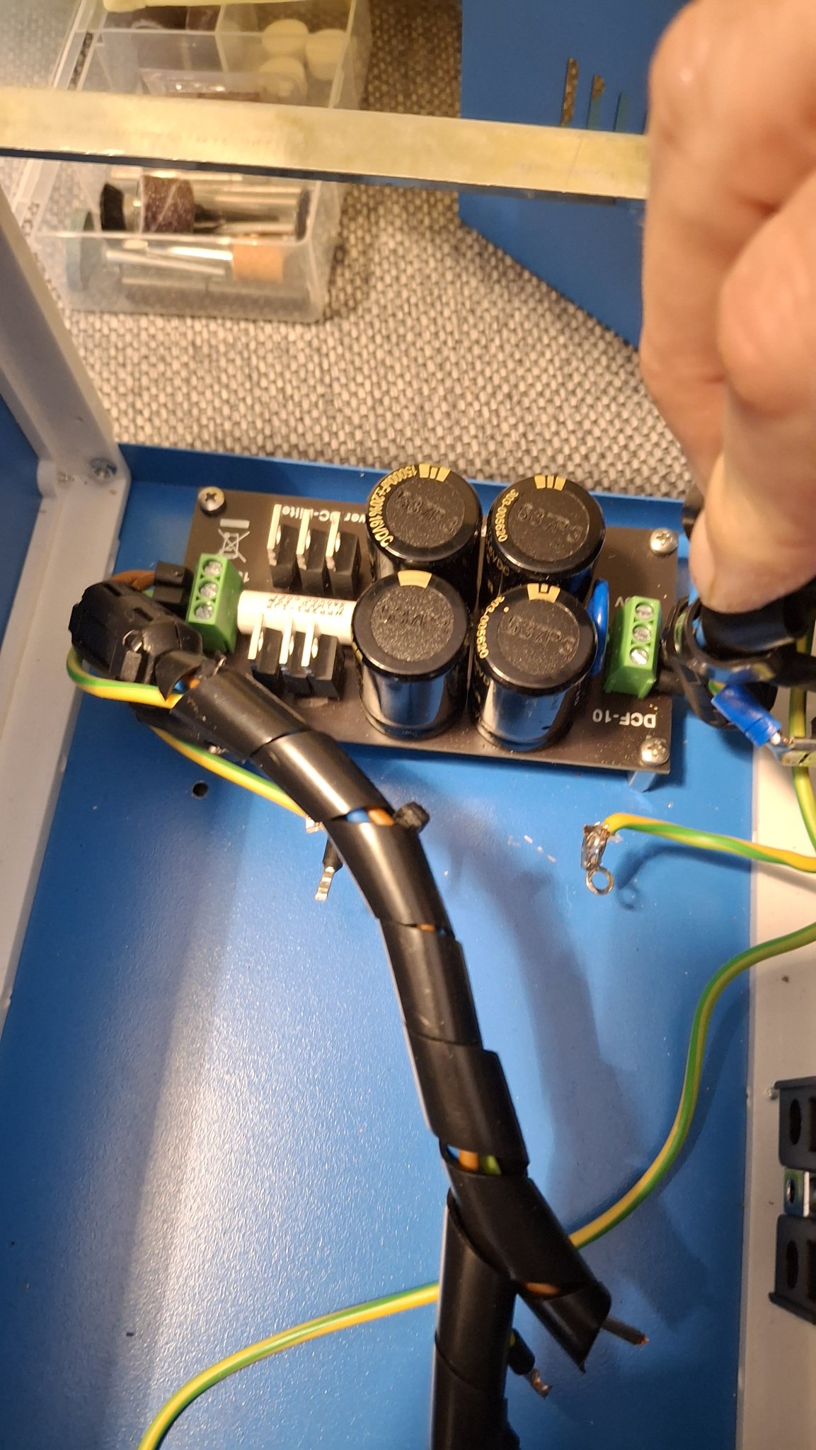

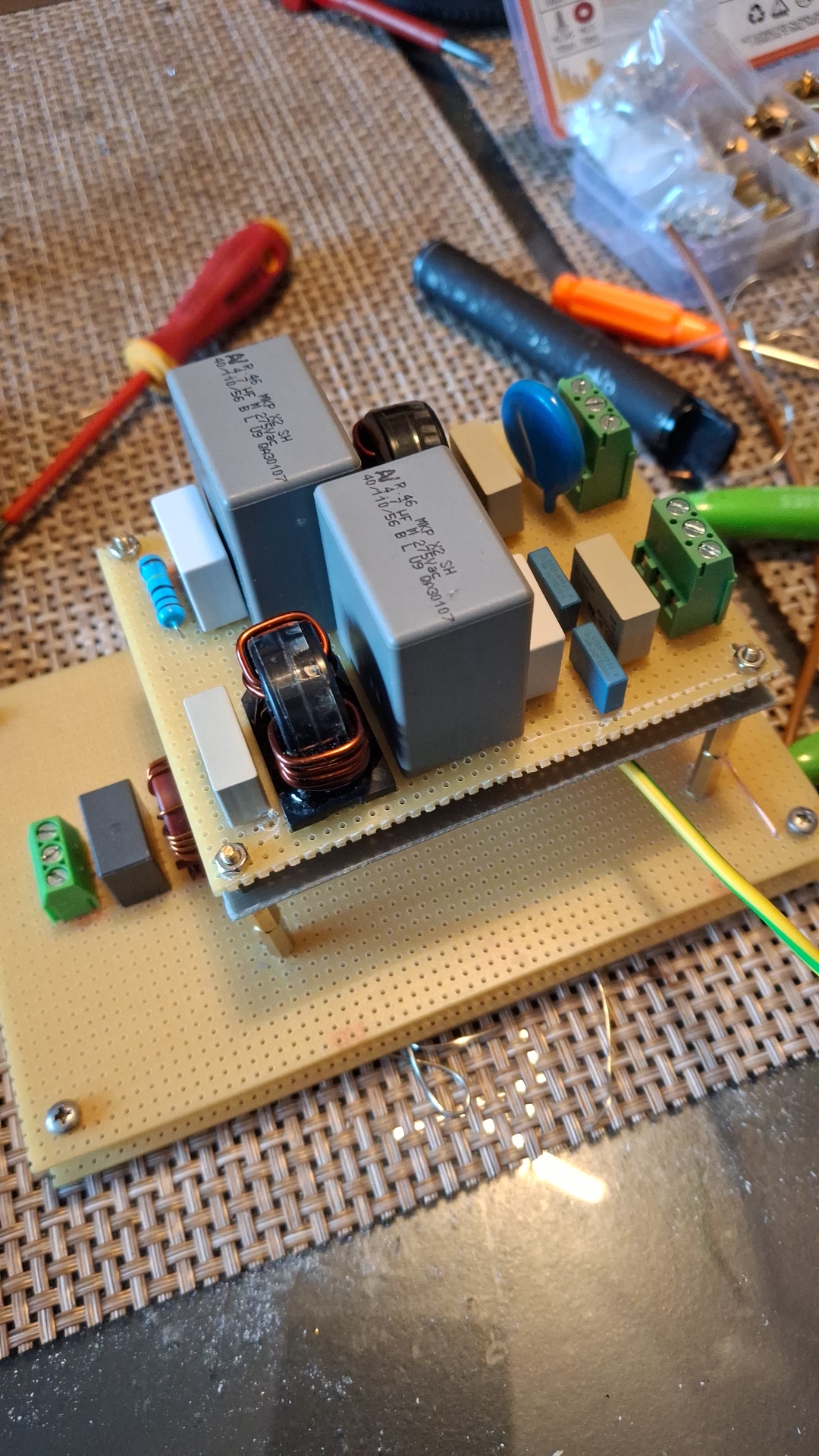

Hallo liebe DIY-Freunde,
Ich interessiere mich für DIY-Lautsprecher, DIY-Audio-Verstärker und DIY-Netzfilter. Nachfolgend ein Paar Bilder meiner Basteleien
Hello dear DIY friends,
I am interested in DIY speakers, DIY audio amplifiers and DIY mains filters. Below are a few pictures of my handicrafts

Zunächst wollte ich noch einen DC-Filter vor den Trafo setzen, allerdings war dafür nicht genug Platz. Für meine eigenen Geräte habe ich mir einen DC-Filter und einen EMI-Filter als Vorschaltgerät gebaut. Damit betreibe ich einen Netzwerkplayer und einen Verstärker. Beide Geräte haben unterschiedliche Filter. Während der Netzwerkplayer einen Filter 6. Ordnung vor sich hat, bin ich beim Verstärker vorsichtiger vorgegangen und habe nur einen Filter 3. Ordnung vorgesetzt. Ich habe nanokristalline Spulen aus der Vakuumschmelze und sehr große Kondensatoren verwendet, sodass ich auch ohne große Spulen tiefe Grenzfrequenzen erreichen konnte.
Reactions: freddi and ziffel
At first I wanted to put a DC filter in front of the transformer, but there wasn't enough space for that. For my own devices I built a DC filter and EMI filter as a ballast. I use them to operate a network player and an amplifier. Both devices have different filters. While the network player has a 6th order filter in front of it, I was more cautious with the amplifier and only put a 3rd order filter in front of it. I used nanocrystalline coils from the vacuum melt and very large capacitors, so I was able to achieve low cutoff frequencies without large coils.
