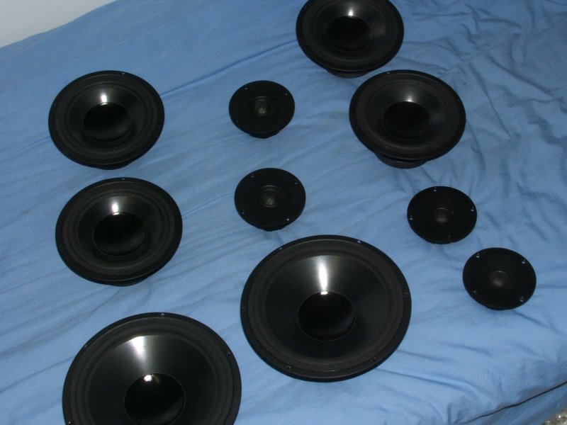

:smash: :smash: :smash: :smash: :smash: :smash: :smash: :smash: :smash: :smash: :smash: :smash: :smash: :smash: :smash: :smash: :smash: :smash: :smash: :smash:
