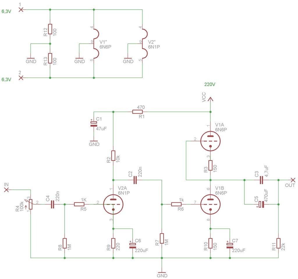

6N1 or 6H3/6N6P tube headphone amplifier which schematic?
Bonjour Bonne année 2024 à tous

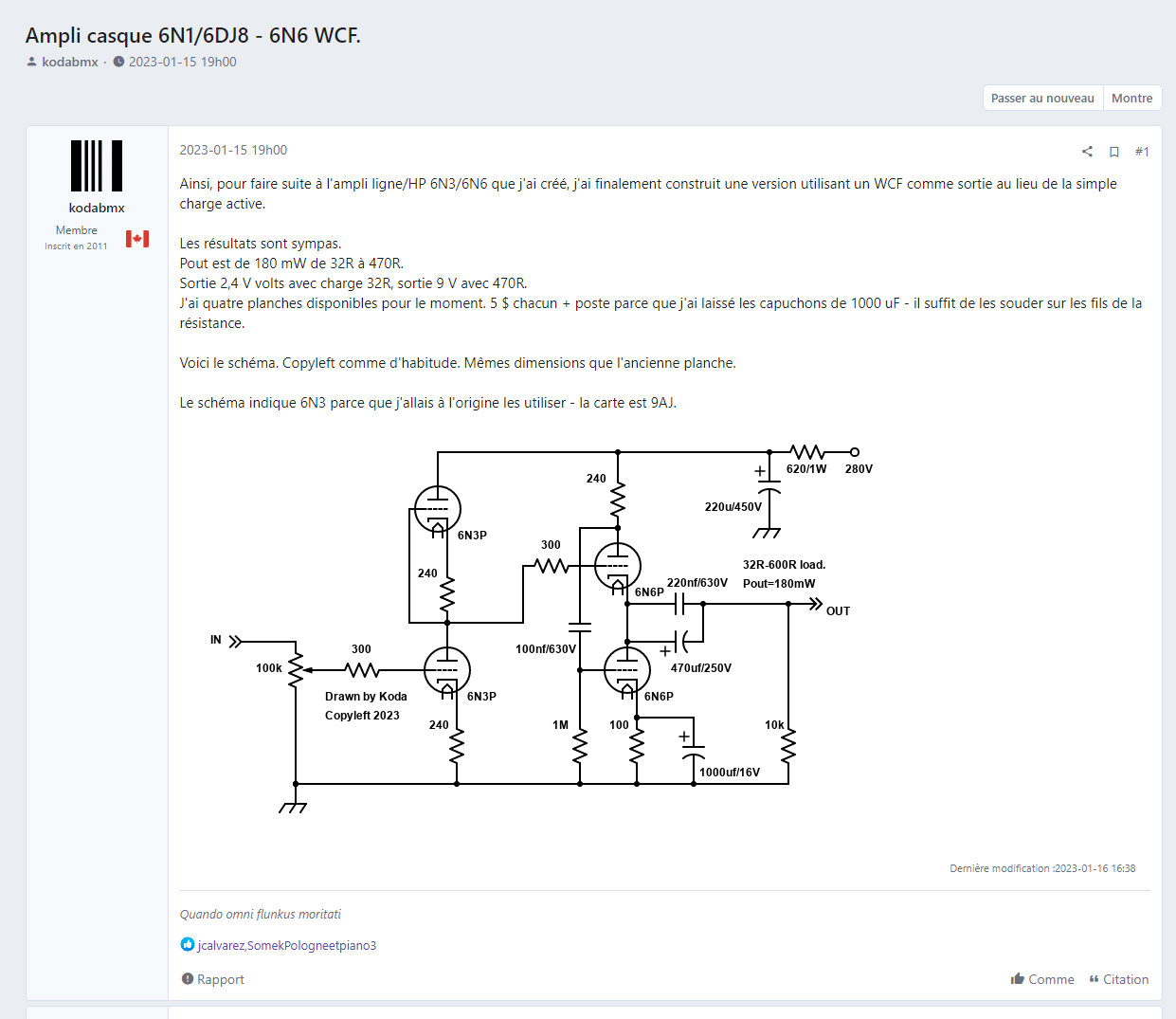

je souhaite réaliser un amplificateur de casque à tube, quel est le meilleur :
Tube en entrée 6n1p ou 6n3p et en sortie 6n6p
ou un kit style Aïkido tout en un

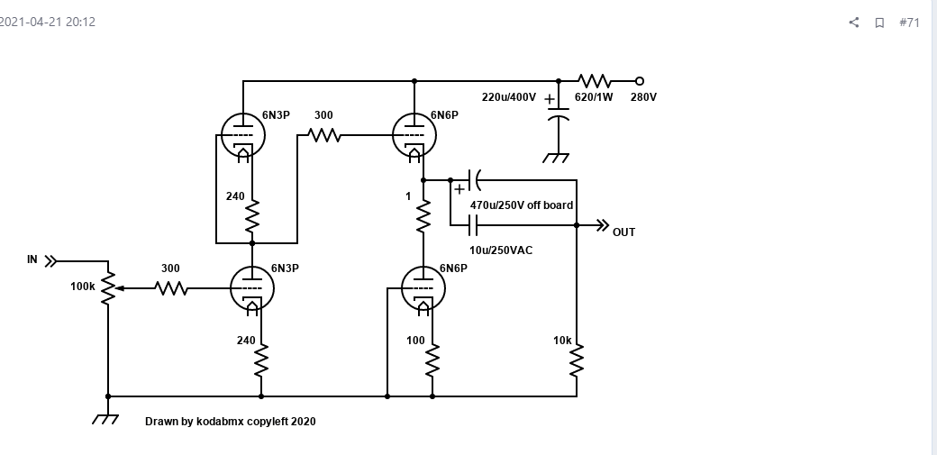

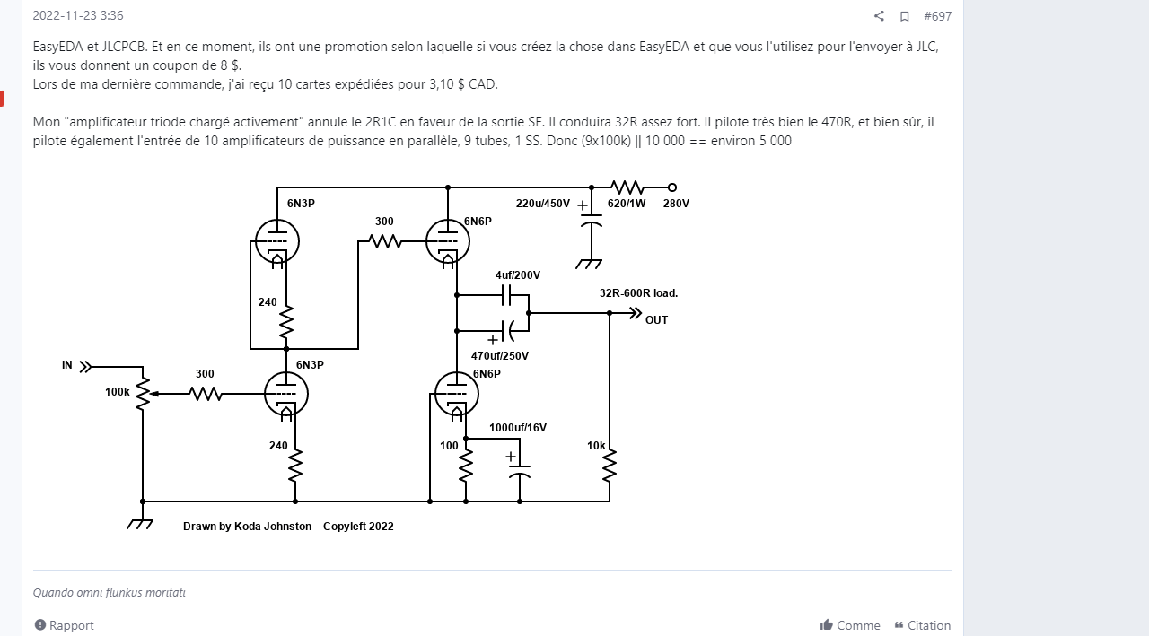

The schematic on the left . . .
The bottom 6N6P has a 1000uF cathode bypass capacitor.
Remove the 1000uF bypass cap, so that the plate impedance of the bottom 6N6P will increase (so the bottom 6N6P plate does not load the top 6N6P cathode.

Hello 6A3sIMMER
Thanks for the answer, so remove the 1000µf 16V capacitor, my headset is a 300 ohm impeedence HD800.
I saw another pattern is it better? WCF?
thanks
