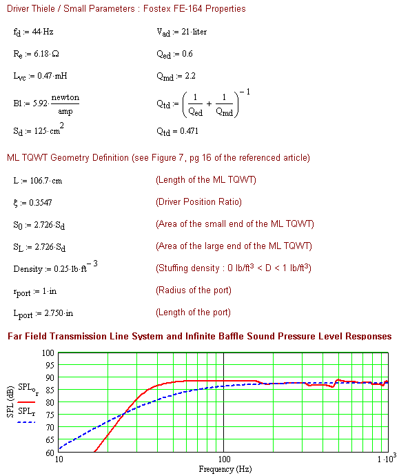

Hi Scott,
would you be so kind to make some BIB sim for Gradient W160AL8 speaker.
Here's T/S data
Measured TSP (German only):
Breitbandlautsprecher 176(143) mm
Übertragungsbereich 43-20000 Hz
Kennschalldruck 87 dB
Schwingspule 26/12 mm
belastbar 60 Watt
bewegte Masse 15 Gramm
Konusmembran aus Aluminium
Gummisicke, Stahlblechkorb, geschirmter Ferritmagnet
Nennimpedanz 8 Ohm
Gleichstromwiderstand 5,94 Ohm
Resonanzfrequenz 43 Hz
Gütefaktoren:
Qms 2,3
Qes 0,62
Qts 0,5
Äquivalenzvolumen (Vas) 20 Liter
Effektive Membranfläche (Sd) 125 cm²
Schwingspulenüberhang (Xmax) 3 mm
Schwingspuleninduktivität (Le) 0,47 mH
and there's MLTL sim for W160AL8

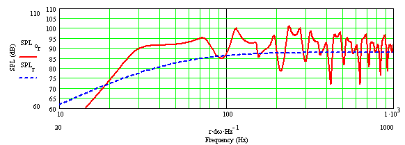

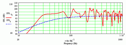

Scottmoose said:FR attached.
Line 157.5in
Zdriver 31.5in
Sl = 97.5in^2
Thanks Scott.
