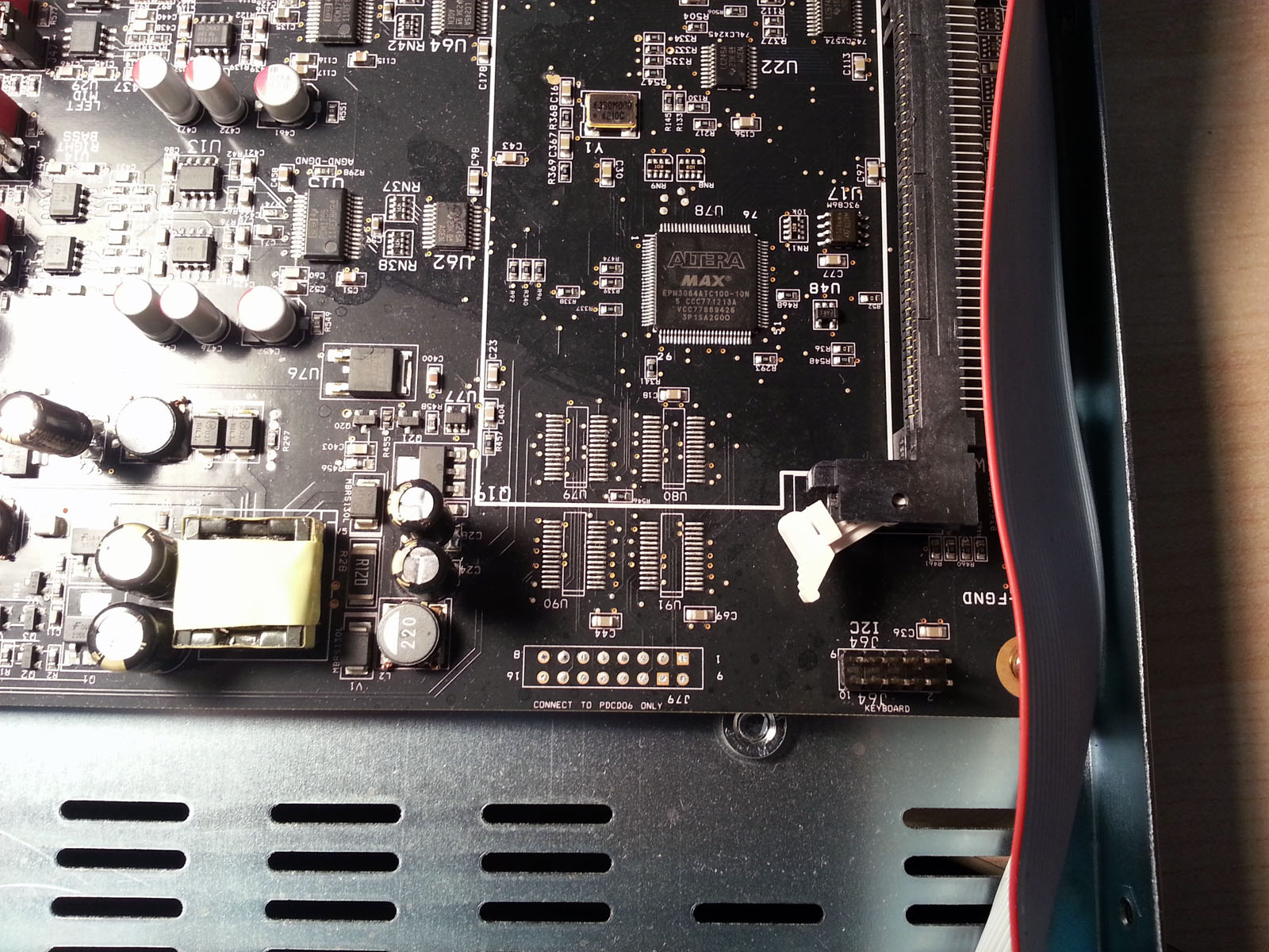

I am quite pleased user of DEQX Express II, but i woud like to expreriment with difrent DAC's and analogue stages. I noticed that Express II is equipped with all eccept some parts, even "digital out buton" works in software menu. If any user / owner of HDP 4 would help and tell what parts are missing on this photo, I would appreciate lot.

Poszukaj zdjec z chipami, które są w HDP-4. Wiem ze różnica pomiedzy HDP-3 a Expressem to wlutowanie chipów PGA2320 i przestawienie zworek, aby miec analogowe sterowanie głośnoscią. Moze w HDP-4 jest to samo. Nie wiem, jak wyglada sprawa z wyjsciami cyforwymi. Ja takowe posiadam w swoim DEQX 2.6P. Tomek
No więc problem może polegać na tym że Express II i HDP4 mocno się różnią od HDP3, inne dac inne odbiorniki inny tor analogowy ... ilość nóżek zgadza się z tym CS'em ale pewności nie ma, DEQX raczej nic ni epowie, wszak mogłem brać 2x droższego HDP4 to bym miął wyjścia cyfrowe ;)
