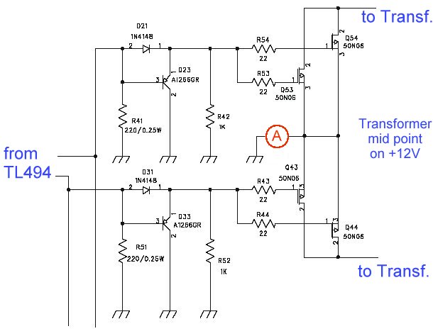

After (successfully??) repairing my burnt car amp JBL GTO 6000, i am not sure if everything is fine again.
It has 2 SMPS, one driven by 4, the other one driven by 6 MOSFETS. All Mosfets were shorted. 4 Driving transistors and the TL494 also were dead.
The unit has 2 ring core transformers, the one is about 80% in size of the other one.
Now it runs again, sounds nice and has power, but i am not sure if its fine yet.
The smaller Transformer, driven by the group of 4 Mosfets, gets warm in idle (no speakers/ no cinch connected), the other one stays colder. The warm one goes up to about 50°C (120°F).
Please have a look at the picture. It shows the driving of the 4 fets and the smaller transformer.
I separated the connection at the red A and measured a current of 500mA. The Whole amp is taking 1100mA in idle, so this should be fine 60 to 40 %
Or is 1 Amp too much for idle? I have never measured before
Can anyone tell me if the thingy is fine or i have done crap in my repair?
Thanks very much from germany

hast du die original MOSFETs und Treiber genommen oder Ersatztypen ? Normal bleiben die Trafos selbst nach ner halben std noch handwarm, 50° ist etwas hoch ohne Last, im Betrieb mit hoher Last werden Sie dann schon noch wärmer. Wie gesagt, ein halbes Ampere pro Netzteil sollte ok sein, viel weiter runter bekommt man den Ruhestrom nicht. Kann aber auch so dimensioniert sein, würde das mal testen wie sich das Netzteil unter Last verhält.
____________ in english _____________________________
Did you use the orig. MOSFET and driving transistors or replacement types ? Usually the transformer cores doin´t get 50°C when idling, only with higher load they get hotter. Idle currents around 0.5A / SMPS is ok.

ich habe Ersatztypen, Original waren FQP 50n06, mein Ersatz ist IRFZ46N.
Unter Last bleibt es weiter so, der kleine Trafo wird viel heißer als der große.
Ein Kollege meinte, eventuell hat der Trafokern einen Riss, da die Endstufe einen Schlag auf die Scheibe abbekommen hat und danach die FETs abgeraucht sind.
Werde mal einen neuen Trafo besorgen, kostet nur ca 10 Euro
english: I replaced Fairchild FQP50n06 with IRFZ46N.
Under loaded condition the smaller transformer also gets much warmer than the large one.
A Friend of mine told me the Ringcore could be broken, which causes the heat. The Amplifier got knocked onto the window, and then the mosfets burnt.
I'll try to get a new transformer which is about 10 bucks.

Hmmm, könnte auch sein, dass die MOSFET´s damit zu tun haben . Wieso hast Du nicht den 48N genommen, der ist meist unkritischer , mit den 46N hatte ich auch schon Probleme .Werden auch die Elkos auf der Primärseite heiss ? Dann ist wahrscheinlich der Tausch der FEt schuld, weil der Ripple current auch zu hoch wird. U.U. musst Du die 22Ohm Widerstände noch austauschen weil die FET zu schnell/langsam schalten. Dass der Kern einen Riss hat wage ich mal zu bezweifeln, normal sind das Presseisenkerne, also ziemlich robust. Hatte schon mehrere Endstufen aus Unfallautos die ziemlich demoliert waren (gebrochene Platine usw), aber die Kerne waren noch nie hops. Hab nur mal einen magnetisch/elektr.(Funken durch Kurzschluss) zerstörten gesehen, und das sieht man auf alle Fälle, der ist voll zerbröselt.

Maybe it´s the MOSFETs switching too fast/slow so you would have to change the resistors. Usually the cores don´t break. I had several amplifiers taken out off accident-cars that really looked wrecked and had broken PCB, but the transformer cores had all been ok. I had only one broken core and that had a magn. problem or the wires had been burned (DC short) , there was a big part missing that had been exploded.

would you have a look at the datasheets of my parts? One is available at irf.com, the other one at fairchildsemi.com
i didnt pick irfz44n because of the lower pulse current, and i didnt pick the 48n because of the high input capacitance, and someone here told me they have more heat loss, as higher their nominal current is.
Which gate resistors should i use?
do you need the voltage on the gate transistors measured to tell me that?
i also had to change driving transistors. the 1266s are hard to get here so i just used BC640 because they have the same pinout. I didnt check the parameters 1266 vs 640 really deep. Could there be a problem with them?
As said i changed all 10 mosfets, but the trnsformer driven by the 6 mosfets runs fine and cold.
I have a scope at home atm, so i could check things if you want.
Can the TL494 be ran with a fixed pulsewidth?
the pulsewidth does not change, no matter how i load the amp. Always the same width.

Hmm, from what I have seen on the datasheets the IRFZ46N has higher capacities, so you should try to make the resistors smaller, maybe around 10-15Ohm. Try the "hot transformer" first. Man could assume, that due to the higher capacities, the IRFZ46N is switching slower causing the small core to run instable and therefore generating more heat...
but it could also be that everything is fine and the core is a cheap one and JBL just didn´t care if it gets hot , or not ;o)
