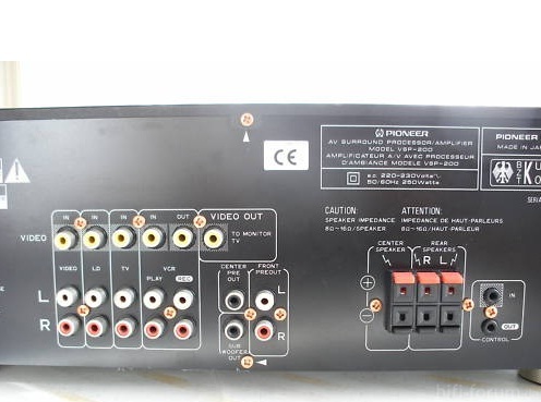

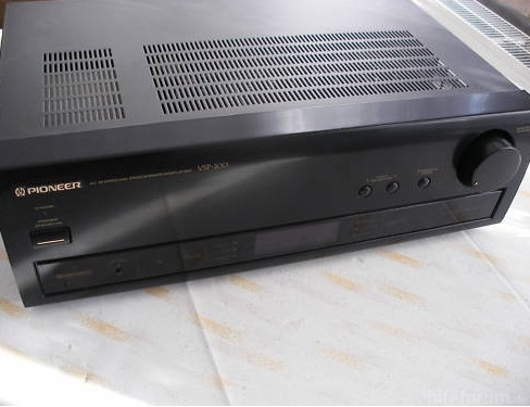

Pioneer VSP-200 (which prologic IC is inside ??)
http://images28.fotosik.pl/83/00862ff5859b564f.jpg
http://www.ebay.de/itm/Service-Manua...item3a6676a545
http://bilder.hifi-forum.de/max/5201...-200_15078.jpg
http://bilder.hifi-forum.de/max/5201...-200_15077.jpg
http://www.springair.de/verstaerker/...ioneer-vsp-200
http://kleinanzeigen.ebay.de/anzeige...p-200/23111281
